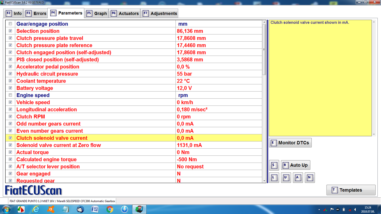

GrandePunto.1.3multijet 66kw. (199).10./2010 199A3.000. Selespeed CFCV2
Sebváltó se előre se hátra nem müködik! Sziasztok! Óriási segitségre volna szükségünk a fenti hiba elháritásához.,Abszolult minden elképzelhető tényleges megoldás aktuális!!! Az örök hálánk már ráadás. Rövid elözmények: Kezdetben lábán jött az autó csak hátramenet nem volt.,egyáltalán nem akartunk-nem mertünk belemerülni a javitásba., egy spéci bevált sebváltó ismerősünkkel egy távolabbi nyugati megyében.,lebeszéltük hogy elvisszük és ö majd megjavitja .,sajnos időközben sulyos balesetet szenvedett ,és még mindig munkaképtelen.,ezért itt a városban egy jónevű szakember-ismerősünk vállalta a javitást..,saját lábán vittük oda az autót mivel előremenettel semmi probléma eddig nem volt.,állitólag felprobált egy uj sebváltókaron lévő elektronikát ,de semmi változást nem hozott.., kiszerelte a sebváltó ECU-t és valahol leellenörizette., állitólag semmi baja.A "Javitás" vége az lett hogy most már előremenetet se lehet kapcsolni!!!(manuáliasan és autómatán sem!!!). Probálkoztunk Fiat szervizekben .,de vagy egyáltalán nem vállalták.,vagy egy Examen diaggal vége is lett volna a "javitással"..,nem egy helyen .,ugy tünt nem állnak a szakma magaslatán..Ezek után egy balaton menti megyeszékhelyen lévő autodiagnosztiai mühely elfogadta a javitást..,autómentővel odavitettük.,kb jó egy-két hónap eltelte után megtudtuk tőlük a nagy ujságot hogy "nincs kommunikáció a sebváltó ECU-val"...,Most lesz majd megint egy autómentő ki fizetésünk fölöslegesen, természetesen saját zsebremenően!!! Ügyfél saját lábán hozta végső soron.... Holnapra rendeltük a mentőt.., addig megprobálok kinomban felkészülni ..,hátha sikerül valami Összegezve, kb ezt diagoltuk mielött elvitettük K-ra: Biztositékok,Relék, testcsatlakozások,akku.töltés, motortéri bizt.tábla., BSI "ellenörzés" kontakra., minden készülék müködik,indithatóság is Ok. Ami valószinüleg jó : Hidraulika nyomásértéke, megmaradása, inditása ajtónyitás és gyujtásráadásra is. Végrehajtótesztben a mágneskapcsolólk jók(legalábbis csattanak). Hibakódók törölhető .alkalmilag .,kivéve az ominozus mindig aktiv "P1753 pumpen relé"-hibakódót, Multiecuscan és alfaobd pro verziokkal tudunk vizsgálodni.,vagy TeamViewer-en keresztül esetleg diagolás is lehetséges.,de ha ezen mulika akkor Bosch tronic is rendelkezésre állhat.., Softveres-hardveres segitség ,vagy egy korrekt,tényleg spéci segitőkész (no grátis!)szerelő-mühely cime volna .,amire szükségünk volna.., mielött teljesen elvérzünk minden szinten---anyagilag. Köszönök minden segitőkész megnyilvánulást!

Csak az indithatóságot ., mást semmit.., sebváltó és motor Ecu közt nem volt Can kommunikáció.., ennek hiánya miatt nem indult.., valószinüleg sebváltó ECU hibás.., panelon korrozios nyomok vannak beázástól- ECU- t .,melegitve indult el...,
Elgondolkoztam amit irtál..., de lehetne kicsit konkrétabban..
Tehát a kiindulási helyzet : Hátramenet eleve nem volt.., szinte soha. Egyik motorleállitás után, következő inditáskor már előremenet sem volt. Ennyi!!! Köszi

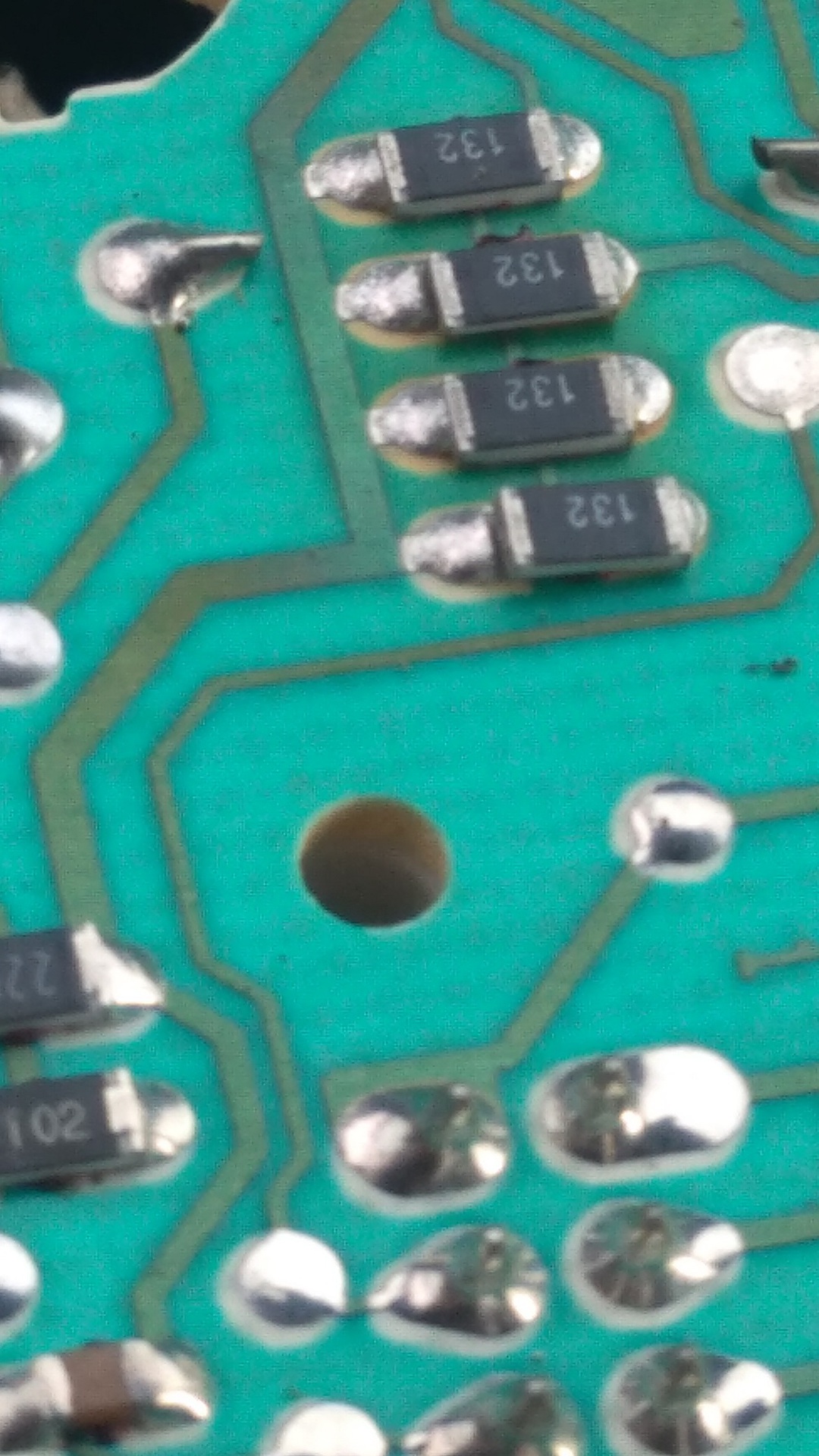

Nekem is egy Fiat Mareám van mint az előttem szólónak csak ez 1.6 os benzines.Ma hazafelé "megvadult" a fordulatszámmérő és a sebességmérő. (A többi műszer jó) Alapjáraton is 3500-at mutat és hasonlóan "siet" a sebességmérő is. Kb 50 helyett 210 et mutat. Mi lehet a baja szerintetek?
Egy jó napig szívatott engem is mire rájöttem a hibára, a kormány alatt lévő átvezető gyűrű hátsó felére jön ki a szalag. Onnan elágazik a négy ér két felé, kettő a duda, kettő a légzsák. A légzsák szalagjának egyik lába elengedte a forrasztást, azt megforrasztottam egyből jó lett.
Tüzetesen át kell nézni ilyenkor minden forrasztást nem szabad csak rápillantani. De a kérdésedre válaszolva: szétszedtem a műszeregységet is utána. Az egységben egy nyák lap van, ezen van jópár smd ellenállás. Mikor szétszedtem csodálkozva láttam, vagy 5-6 darabnak el volt törve már a forrasztása. Ki kell szedni a műszeregységet, leszedni a hátulját, onnan hozzáférsz mindenhez, nem egy ördöngös munka. Itt kezdeném a javítást. Ha két dolog is rossz, valami tápfesz dolog lehet. A hozzászólás módosítva: Jan 2, 2019
Köszi. A műszer egység kiszerelése lehet, hogy gondot fog okozni (mikor melyik csavar melyik pilicka hol és mit nyit). Nem csináltam még. Ahogy a fotóidat elnéztem számíthatok még meglepire. Egyébként kb félórája elindultam bóótbaaa és minden normálisan működött.

Sikerült megjavitani.., a sebváltón lévő elektronika hibás volt., beázott stb.., kapott egy ultrahangos tisztitást, ezzel a motorinditás es a motor ECU és Sebváltó Ecu közti kommunikació helyreállt.
A sebváltórész azonban továbbra sem müködõtt!!! Külön , nincs forgalomban az elektronika..,egy teljes komplett váltót kellett olaszból hozatni.., csak a panel lett átcsavarozva és mindjárt jó lett a váltó.
