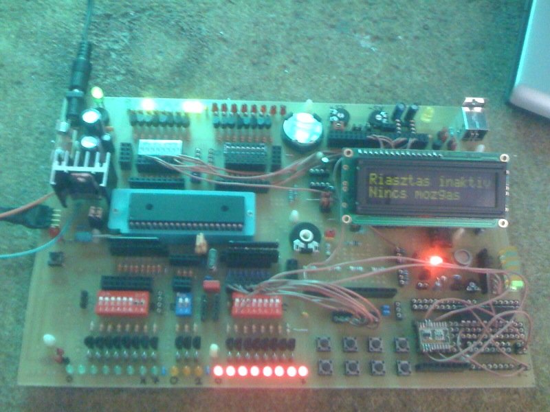

Kezdő flowcode-osként elakadtam egy olyan dologgal, hogy egy "riasztót" szeretnék építeni és van egy két kérdésem amire nem jövök rá. A folyamat még nagyon kusza, Flowcode 4 alatt készült. Az a probléma, hogy abban az esetben ha a az "allapot" változó értéke 0 akkor azt szeretném, hogy a "Riasztas" makro fusson ciklusban amíg a az "allapot" értéke 0. Amikor ennek az értéke 1 akkor pedig szeretném ha a "Zona" makró futna. Azzal eddig nincs gond, hogy az 1 ágon meghívja a ciklust, de a 0 ágon nem marad bent a ciklusban, hiába 0 az "allapot" értéke. Pfff remélem valamennyire érthető a problémám. Csatoltam a fcf-et hátha valakinek van egy perce ránézni. Ezen görcsölök 3 órája és nem értem mi felett száguldok el, hogy nem jövök rá. Nagyon köszönöm. Tamás. Szerk.: Ami miatt annyi led sor van a panelen az azért van mert egy demo panel-en van megépítve az áramkör és így mindíg pontosan ugyan azt látom szimulálva is mint élőben.
mondjuk legnagyobb örömömre ezt most lefordítani sem engedi a Flowcode... :no:
A hosszu ó miatt nem engedte a file-névben. Ez jogos
Viszont most, hogy élőben próbálom a jelenség a következő. Ha allpot=0 értékkel indítom a PIC-et, azaz lenyomva tartom a 8. nyomógombot ami a PORTC7-et teszi 0-ra akkor fut a "Riasztas" makro. Viszont ha felengedem akkor kifut a program és nem tér vissza a "Zona" makróba aminek az eredménye, hogy leáll a PIC
Röstellem de ebből megint csak az leztt, hogy hangosan gondolkodtam és meglett a megoldás.
Nyílván ha a ciklusból kijött a futás akkor a program elejére kell visszatérni, hogy újra ellenőrizhesse a portok állapotát. Így egy egy kapcsolódási pont a ciklusok után a program elejére meg is oldotta a problémát.
