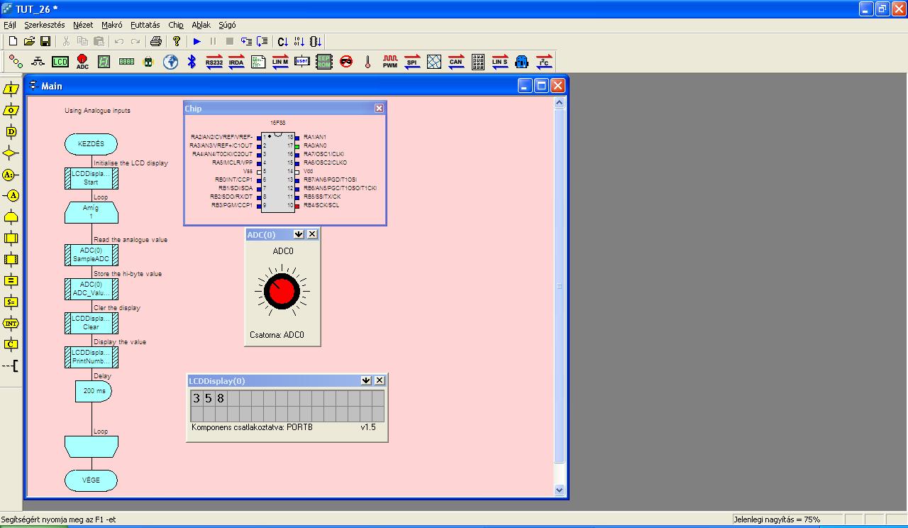

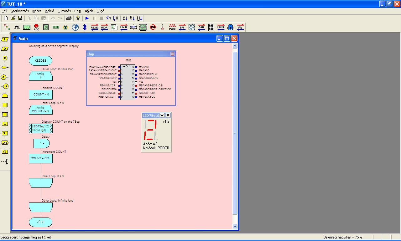

Úgy gondoltam érdemes ennek a programnak is nyitni egy topikot, hogy össze tudjuk gyűjteni a felmerülő kérdéseket és remélhetőleg a válaszokat is.
Remélem sokan ismerik a programot, de ha nem szólnék pár szót róla.
Ez nem reklám akar lenni, mert érdekem nem fűződik hozzá, talán csak annyi, hogy többen fogják használni és talán tudják olyanokra a választ amire nekem nem sikerült még rájönnöm és talán egy egyszerű fejlesztőkörnyezetet lehet adni mások kezébe. Flowcode - kép
A programot a Matrix Multimedia fejleszti és forgalmazza. Az alap elgondolás szerint egy grafikus fejlesztői felületet biztosít a mikrokontroller programozóknak. Kis fejlesztési és programozási ismeretekkel is nagyobb volumenű alkotásokat lehet készíteni. Több mint 160 PIC programozását támogatja C-be, ASM-be és HEX-be fordítja a projecteket. Beépített szimulátora segítségével a fejlesztés közben is bármikor tesztelhető a project. Moduljaival többek közt szimulálhatóak a ledek, nyomógombok, 7szegmenses kijelzők, LCD, RS232, IRDA, bluetooth, LIN M, PWM szab., SPI, CAN, LIN S, I2C, webserver, TCI IP kapcs., nyomógomb tasztatúra, hőmérő, ACD, EEPROM és lehetőség van saját eszköz szimulálására is. Formula Flowcode Buggy segítségével akár robot vezérlést is lehet írni.
Sokféle programozóval együtt tud működni a gyártók szerint. Lehet hozzá venni/készíteni E-blocks / PICmicro development board -ot, így nem csak szimulációban tesztelhető a program.
És ami még mellette szól, hogy tud magyarul is.
Egy népszerű angol elektronikai lap 2 éve szinte csak ezt használja az újságban megjelenő projectek fejlesztéséhez. Ha esetleg van aki ezt a szoftvert használja a fejlesztéseihez megoszthatnánk a tapasztalatainkat egymással.
Demo verzió ingyenes, de korlátozott . Elérhető a fenti weboldalon.
Két kép működés közben:
