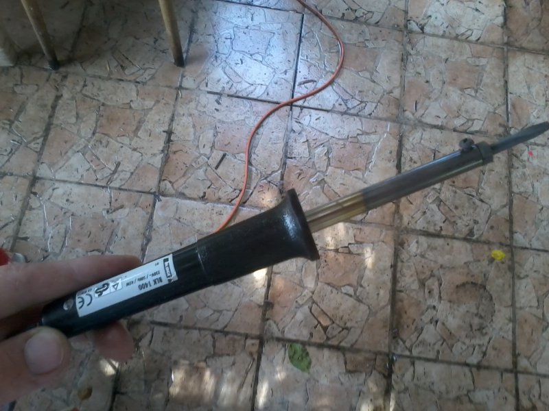

(#) john94 hozzászólása Jún 5, 2011 /
Van egy egyszerű forrasztópákám (Budget BLK 1400)
Ideiglenes használatra vettem,mert a másik bedöglött és azt szeretném megkérdezni,hogy lehet-e ebbe egyáltalán hegyet cserélni?
Kiszedtem a csavart,ami a végén volt és nem tudom kihúzni a hegyet,mert még valamit húz magával.
Vagy a műanyag markolatban lévő csavarokat is ki kell szedni?
Vagy ebbe nem is lehet hegyet cserélni? Csak nem úgy találták ki.(Legalábbis remélem)
(#) djgombi hozzászólása Jún 5, 2011 /
Kép van róla? Egyébként ki kell annak jönni.
(#) john94 válasza djgombi hozzászólására (») Jún 5, 2011 /
Itt vannak képek.
(#) djgombi válasza john94 hozzászólására (») Jún 5, 2011 /
Ha azt a nagy csavart kicsavarod akkor a hegynek ki kell jönni. Előfordulhat, hogy a hőtől kicsit összegyógyult. De a közepének nem kell kijönni mert azon van a huzal.
Akkor egy kicsit erőszakosabban próbálom meg.
Köszi a segítséget.
(#) john94 válasza john94 hozzászólására (») Jún 5, 2011 /
Egy kicsit erősebben megpróbáltam és szétjött,csak nem mertem,mert vasárnap délután elég nehéz pákát szerezni
Elég nehezen jött szét,de szétjött.
És azt valaki meg tudja mondani,hogy miért ráz meg a forrasztópáka,miután kicseréltem a hegyet?
Kiszedtem a régit,beraktam az újat és,ha valamit forrasztok és közben a panelhoz érek,nem gyengén "megüt".
Már mozgattam a hegyet is,de nem tudom,hogy mi baja lett.
Mármint kijebb húztam,visszaraktam a régit is már,de mindeggyikkel ugyanaz a helyzet.
Direkt nem cibáltam,hanem csak óvatosan megforgattam egy kicsit és kihúztam belőle és semmit nem húzott magával.
(#) mate_x válasza john94 hozzászólására (») Jún 5, 2011 /
Ha ráz a páka, akkor ott valami nagy gáz van. Valószínűleg a fázis hozzáér a fém részéhez, és a védőföldelés se lehet jól csatlakoztatva.
(#) john94 válasza mate_x hozzászólására (») Jún 5, 2011 /
És akkor most mit tudok vele csinálni?
Szét sem tudom szedni,mert ami van a műanyagban csavar,nem tart semmit.Kitekertem,de nem jön szét,vagy szét kell húzni?
Ja és csak akkor kezd el rázni,ha a páka már nagyon forró.
Így, hogy nem látom a pákát túl sokat nem tudok mondani. Szerintem szét lehet pattintani a pákát. Valószínűleg azért csak forrón ráz, mert a hőtágulás miatt egy vezeték neki nyomódhat valaminek.
Ez a páka így elég veszélyes, amíg nem jössz rá mi baja van szerintem ne használd.
