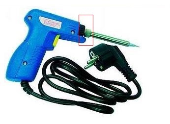

Szervusz!
Nekem egy ilyenem is van, könyen ki kellene jönnie a csőnek, én is levettem.
Lehet nem jó irányba próbálkozol, le kell húzni róla a gumicsövet és előre kell kitolni a fémcsövet.

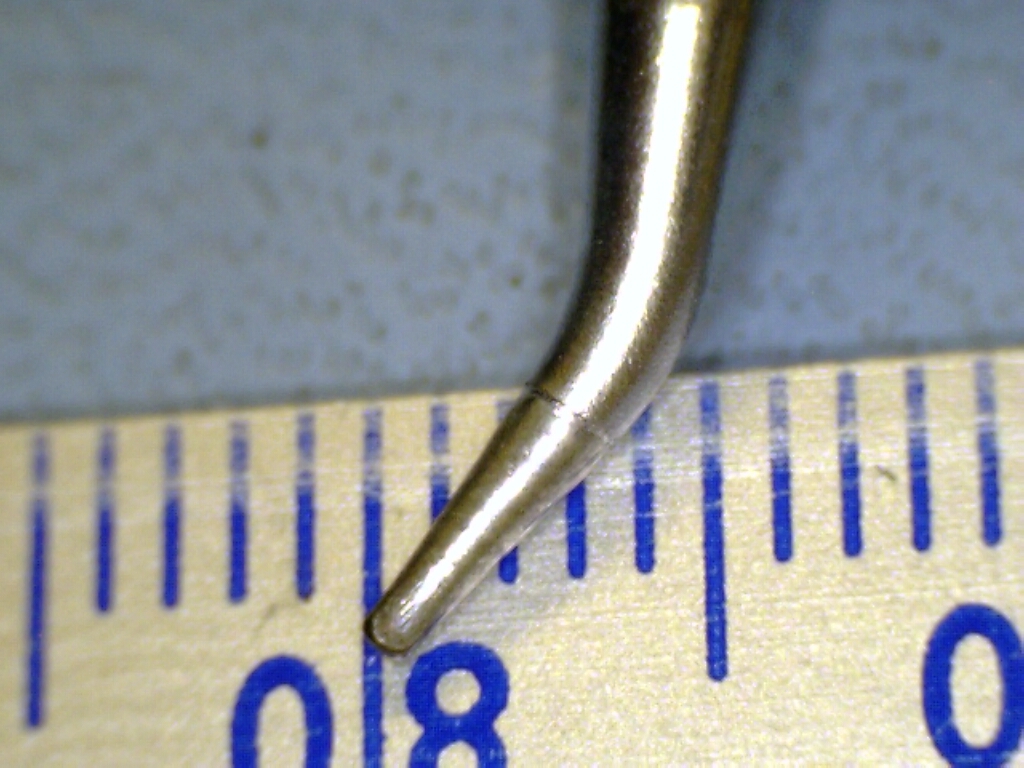

(#) joetaylor válasza (Felhasználó 15355) hozzászólására (») Jan 26, 2013 /
Igazán szívből nem merem ajánlani ezeket az RT hegyeket mert nekem örökre beleégett a rossz emlékeim közé, hogy milyen hamar tönkrementek az első darabok. Az MS-ről nem tudok nyilatkozni az csak annyival jobb, hogy MIL specifikációnak megfelel. Nálam napi használatban a RT9/RT10/RT3 és az RT9-hez hasonló de hajlított RT5 van. Nagyon finom munkákhoz jött egy új forma az RT1SC ami 0,4mm széles. Jobb mint a sima RT1 vagy RT2, főleg olyan csatlakozók forrasztásához jó amit nem lehet kézzel forrasztani.
Az RT7 az én forrasztási stílusomhoz nem vált be, túl kicsinek találtam de lehet, hogy másnak ez lesz a kedvenc hegye.
Csináltam képeket a hegyekről, hogy össze tudd hasonlítani őket bár nem lettek valami jók.
(#) joetaylor válasza joetaylor hozzászólására (») Jan 26, 2013 /
és még kettő
A hozzászólás módosítva: Jan 26, 2013
(#) joetaylor válasza (Felhasználó 15355) hozzászólására (») Jan 28, 2013 /
Fél év gyenge használat (napi két óra) alatt mentek tönkre. Amit megváltoztattam az évek során az állomás alapbeállításai közül azok a következők voltak:
-kikapcsoltam a páka tartóba való visszahelyezésekor történő automatikus kikapcsolást
-a tartóban 30 perc folyamatos üzemet engedélyeztem és utána "stand by" 150 fok tehát nem kapcsolgat a páka ki és be állandóan.
Most már vannak aránylag régi hegyeim is Például az RT3 a képen már majdnem két éves.
Átlagosan napi 3-15 bekapcsolást ment átlag napi 2-6 óra használattal 315-380 fok hőmérsékleten. Két éve csak egy RT9 hegy romlott el.
A hegyek fél éve lettek drágábbak előtte 29,90 euróért vettem most már mindenhol 37,40 egy darab adó nélkül. Néha a RT10GW még pár euróval drágább. Viszon a piros csomagolás helyét átvette a kék és megjelent az MS (mil spec) és néhány fajta NW (non wetting) is.
