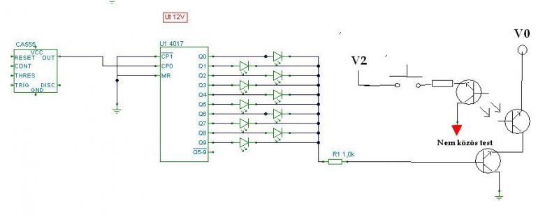

Nagyon egyszerű dolgot szeretnék csinálni:
Az elöző példa rossz volt. Szóval adott egy 4017-es icvel meghajtott normál ledes futófény. Saját órajellel. Az IC csak villogtatná a ledeket szépen sorba, nem is tudva róla hogy valaki ott les hogy keresztbe tehessen. Egy másik nyákról szeretném engedélyezni vagy ép tiltani az ép soron következő lednek, a világitást az egér optocsatolójával. Úgy tudom, a 4017-nél közös testet kaphatnak a ledek egy közös ellanálláson keresztül. Azt hinném, csak bele kell rakni a fototranzisztort ebbe a folyamatba. A nyilas végét a tápra, a bázist és a másik végét pedig valahova a ledek összekötési pontja és az ellenállás vagy a test közé. Aztán ezzel a fototranzisztorral néznék rá a fotoledre vagy az elöbb emlitett 3 lábu micsodára. Jól gondolom?
Az LD infra LED lesz, az LQ pedig fotótranzisztor...
Köszi de miért van az infralednek 3 lába?
Jól gondolom, hogy ilyen célra elég egy pl. bc182 feltéve hogy ugyanaz a tipusa(polaritása) vagy mi is a neve ennek a jellemzőnek, hogy pnp vagy npn-e.

A tranzisztorokhoz milyen munkapont ellenállást javasoltok, ha 4.8 Voltról megy minden?
Viszont változatlanul nem értem a háromlábu infraledet.
Nem biztos, csak valószínűsíthető, mivel a tranzisztorokat T vagy Q betűvel szokták jelölni, míg a diódák szinte kizárólag D betűt kapnak.
Ha a két alkatrész közül az egyik víztiszta, a másik pedig fekete, vagy valami egyéb sötét színű, akkor a sötétebb az érzékelő (fotodióda, vagy tranzisztor).
Az egyik viztiszta, a másik fekete. S eddig oké.
Az is oké, hogy a fekete 3 lábu. Na de a viztiszta az miért 3 lábu?

![]() Elképzelhető, hogy nem egyszerű dióda, hanem bele van integrálva valami. Az is lehet, hogy két dióda van benne. Én eddig csak látható fényű, kétszínű LEDben láttam háromlábút.
Ha SMD alkatrész, akkor egyszerűen ilyen az egyik fajta szabványos tokozás.
Egy régi golyós egérben van.
Remélem nincs semmi beleintegrálva, vagy ha mégis akkor elég hasznos legyen. Szóval mi a tanács? Háromlábu kollegánk melyik lábára mit adjak? Majd kamerán kersztűl nézem, pöccen e? A kombinációk száma véges, de ha lehet nem akarnám kinyirni. Másik téma: a kapcsolás fent a tanyókra jó? Merthogy akkor a másik vackot, aminek szabad háromlábunak lennie, bekötöm, de úgy kell ahogy rajzoltam? Köszi

Kiforrasztottam a vackokat. Az LD1 nevűnek töretlenül 3 lába van pedig csak kettőnek lenne szabad. De ez mind semmi! A másik, az LQ1 aminek szabad 3 lábunak lennie mert fototranzisztor, annak meg 4 van. Ketten majdnem kitesznek egy optorobotot. De most én mit kezdjek ezzel a négy lábbal, a háromról nem is beszélve? Az egér amiből kiszedtem tipusszáma: Logitech027T. Az ic ami mindezt meghajtja:CTCTAW9705 331021-2001 LOGI 95. A panel száma: P/N 201029-0000. Van mégvalami a panelen: TCI-A7S fehérháromszög 94V-O
Ez természetes.
A golyós egérben egy forgó optikai rács van. Ugye, ha az egeret mozgatod, fel kell ismernie a mozgatás irányát is, ez pedig úgy lehetséges, hogy több optikai kapu van benne egymás mellett, s attól függően, hogy milyen sorrendben zárja a fény útját a forgó tárcsa, aszerint mozgatja a kurzort. Vagyis 2 db infraérzékelő van egy házban. Az adó oldalán is valószínű, hogy két infra van -a 3 láb miatt gondolom. Mindkettő könnyen kimérhető.
Köszi. De én nem értek hozzá. Mit mennyivel mérjek?
Műszer dióda állásban.
Köszi
Tehát az egymás melletti lábait egyesével dugjam be. És mit kell látnom ha melyik melyik?
Ha lenne egy közeli éles képed a kérdéses alkatrészről az sokat sokat segítene. Könnyebb lenne válaszolni hogy, mit hogyan - honnan mérj.
