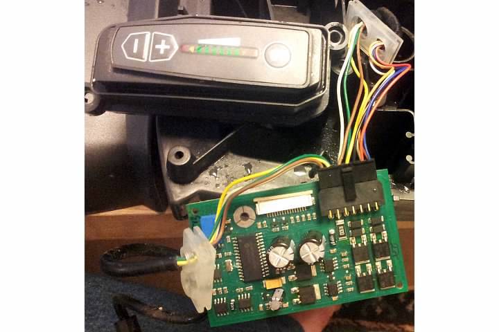

Van egy Akvárium külső szűrőm. Ezekben a szűrőkben olyan motor van mind a mosógépekben lévő víz szivattyú. Ebben a szivattyúban a rotor rezeg, úgy nyomja a vizet egy bizonyos teljesítményen.
Alap helyzetben váltóáramon 24V 60Hz. Ezen a 60Hz-es frekvencián rezeg a rotor.
Ennek a típusú szűrőnek van egy szabályzó elektronikája amivel lehet állítani a teljesítményét, ez valami inverter vagy valami lehet. Na ez tönkre ment benne.
Elgondolásom szerint ha emelni lehetne a frekvencián állítani lehetne a teljesítményén is.

Az elektronikus generátorod - a fénykép alapján - viszonylag könnyen javíthatónak tűnik, a processzor hibát kivéve. Nem derül ki róla, hogy lehetett-e szabályozni - ha igen, akkor jóval egyszerűbb javítani, mint újat építeni.

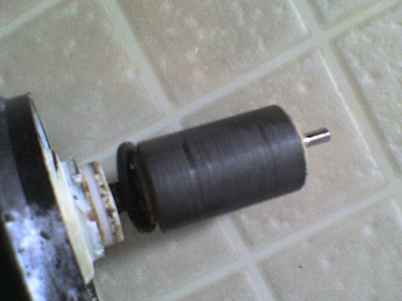

Szerintem a képen lévő rotor nem rezeg, hanem forog! A mosógépek szivattyúja is forog, nem rezeg. Egy állandó mágnes forog a tekercsben, rajta kis műanyag lapát. Ez ugyanolyannak tűnik. Ha rezegne, kellene bele valami szelep is.
(#) Sebi válasza rascalyjo82 hozzászólására (») Jan 27, 2019 /
Igen, a képről minden kiderült! Ez gyakori konstrukció és minimális a teljeítmény igénye. Azért mérj egy tekercs ellenállást és áramfelvételt a 16V 60Hz-es táplálásnál. Szerintem egy sima 10W körüli hangvégfok IC-vel meg lehet hajtani úgy, hogy annak bemenetére egy beállítható frekvenciájú generátort teszel.

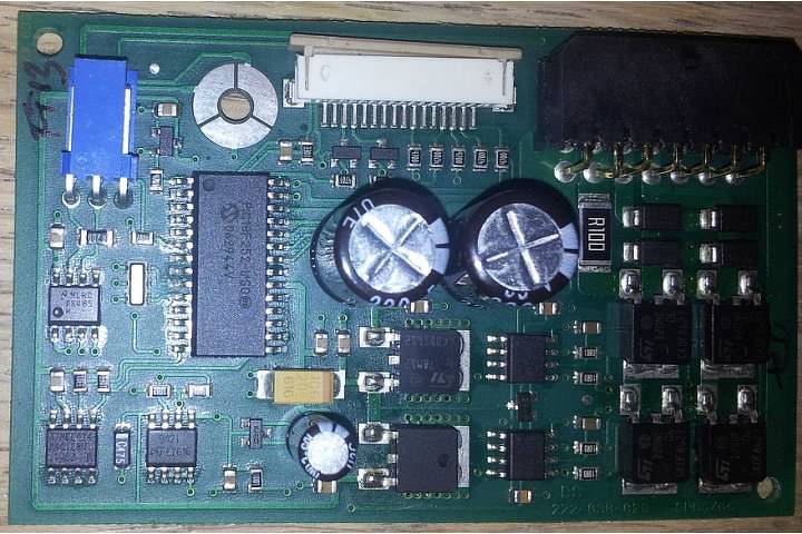

Ha jobban lehetne látni a 4 db jobb alsó sarki fet ( ? ) típusát, kötését, ez talán egy sima hidas meghajtás lehet - nagyon úgy néz ki, + 4 gyors dióda..

Találtam képet:
(#) ferci válasza rascalyjo82 hozzászólására (») Jan 27, 2019 /
Igen, 60 V 24 amperes fet.
Már megírták: kellene egy jobb erősítő, generátorral meghajtva és minimum 50 wattos a tekercsadatod alapján. Persze oda kéne figyelni, nehogy megöld a motorral a teszt alatt.

Igen, ez stimmel. Az elektronika processzorral állítja elő neki a működtető feszültséget kapcsolóüzemű szabályzással, veszteség mentesen.
Ha analóg módon - egy erősítővel - akarod meghajtani, akkor veszteségek keletkeznek, ami hő formájában jelentkezik és gondoskodni kell hűtésről.

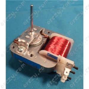

Van némi félrevezetés rascalyjo82 és pár hozzászóló részéről, de az
„Ezekben a szűrőkben olyan motor van mind a mosógépekben lévő víz szivattyú.”
egyértelműen behatárolja, milyen motorról van szó. Nem, nem BLDC. Lásd melléklet, egyszerű szinkron motor.

Igen, lényegében egy szinkron motor. Bár a maiakban nem olyan, mint amit linkeltél, hanem egy állandó mágneses forgórész forog a vasmagban, ami szigetelt. A forgórészhez bejut a víz is, abban forog. Csatoltam képet. Szerintem a fordulata a freki változtatásával állítható, bár gyanítom elég szűk határok között.
Én megpróbálnám egy h híddal vagy akár egy fél híddal, a motor másik végét egy kondin keresztül a testre kötve, akár egy 555-tel vezérelve. De ez csak ötlet. Így tippre talán 40-80Hz-ig próbálnám, de ki kell próbálni. Azt sem tudom, mennyire szereti pl a négyszögjelet?

Ilyen képet nem találtam hirtelen. A PIC-ből és a környezetéből ítélve ez egy szinuszhullámmal modulált PWM jelet adhatott, mint a frekvenciaváltók. Ez egyszerű négyszög jelre nem fog forogni.
(#) ferci válasza Bakman hozzászólására (») Jan 28, 2019 /
Így van.... a PIC biztos nem azért van benne, hogy csak négyszög legyen.
Van nagyon olcsón D-osztályú erősítő modul, eléje egy kis színusz oszci és mehet is.
