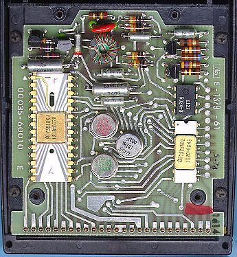

(#) Hp41C válasza pjg hozzászólására (») Ápr 20, 2018 /
Gondolom, csak tréfáltál....
HP-35
Akkor még 1972 -t írtunk:
„The HP-35 was HP's first pocket calculator. ... Based on marketing studies done at the time, the HP-9100 was the "right" size and price for a scientific calculator. The studies showed little or no interest in a pocket device. However Bill Hewlett thought differently. He began the evelopment of a "shirt pocket-sized HP-9100" on an accelerated schedule. It was a risky project involving several immature technologies. HP originally developed the HP-35 for internal use and then decided to try selling it. Based on a marketing study, it was believed that they might sell 50,000 units.”
A felsorolásban az első tétel a CPU.
Valóban a mai kalkulátorokban csak egy műanyag paca található, a pontos kivitele, az áramköri részletek nem ismertek. De ki is gondolhatná, hogy az összetettebb matematikai műveleteket ne kontroller végezné.
