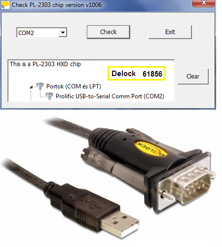

techgabor: PL2303 chipet hol tudsz vásárolni Magyarországon ?
A PL2303HXD chip win8 kompatibilis és talán nem hamisítják.

A linkelt driverben levő chipteszterrel kideríthető a tipusa.
Csak a 2303HXD a win8 kompatibilis a HXA nem. Nálam egy hamis HXA csak winXP-vel ment, win7-el már nem, igy inkább boltban vettem egy kész kütyüt (melléklet), mert úgyis RS232-re kellett.
Csak terminálprogiban kézzel gépelve teszteltem, így 112k-ig stabil loopback-el, alkalmazás is jól viszi, de a fileküldést nem tudtam tesztelni mert a Tera Term progi lefoglalja a portot és, és X/Y/ZMODEM protokollal egyszerre csak küldeni vagy venni tud.

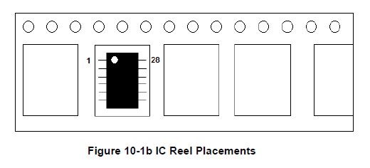

(#) Doky586 válasza _vl_ hozzászólására (») Jún 1, 2013 /
Én ebay-en se láttam sehol. Csak olyat ami már bele van forrasztva valamibe.
De hordozószallagon nem. Lehet hogy rosszul kerestem rá?
(#) _vl_ válasza Doky586 hozzászólására (») Jún 2, 2013 /
Parancsolj: Bővebben: Link Bővebben: Link
Hogy szalagon adják, vagy rúdban, esetleg beleszórják egy nejlontasakba, azt nehéz lesz megtárgyalni a tipikusan még angolul se tudó eladóval. Az, hogy mi van a fényképen, sokszor nem mérvadó. HXD-t is hirdetett valaki, de a fényképen nem látszik, hogy egyáltalán a fénykép D-sről készült-e... A szövegben mindenesetre azt írják.
Ez: Bővebben: Link már egy fokkal hihetőbbnek tűnik, az ára is, viszont a "buy" oldal nem is megy...

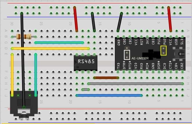

Ftdi 232rl el kapcsolatban olyan kérdésem lenne, hogy a lenti kép alapján összeraktam, de nem működött.
Szétszedtem és másodszor raktam össze és az ellenállás kimaradt véletlenül és ezután a windows nem ismeri fel. A jacken 2,4 V jön be.
Unknown device / A Windows leállította az eszközt, mert az problémákat jelzett. (Kód: 43) / több gépen próbáltam de semmi.... valami elszállhatott rajta? Vagy mi a nyűgje?
