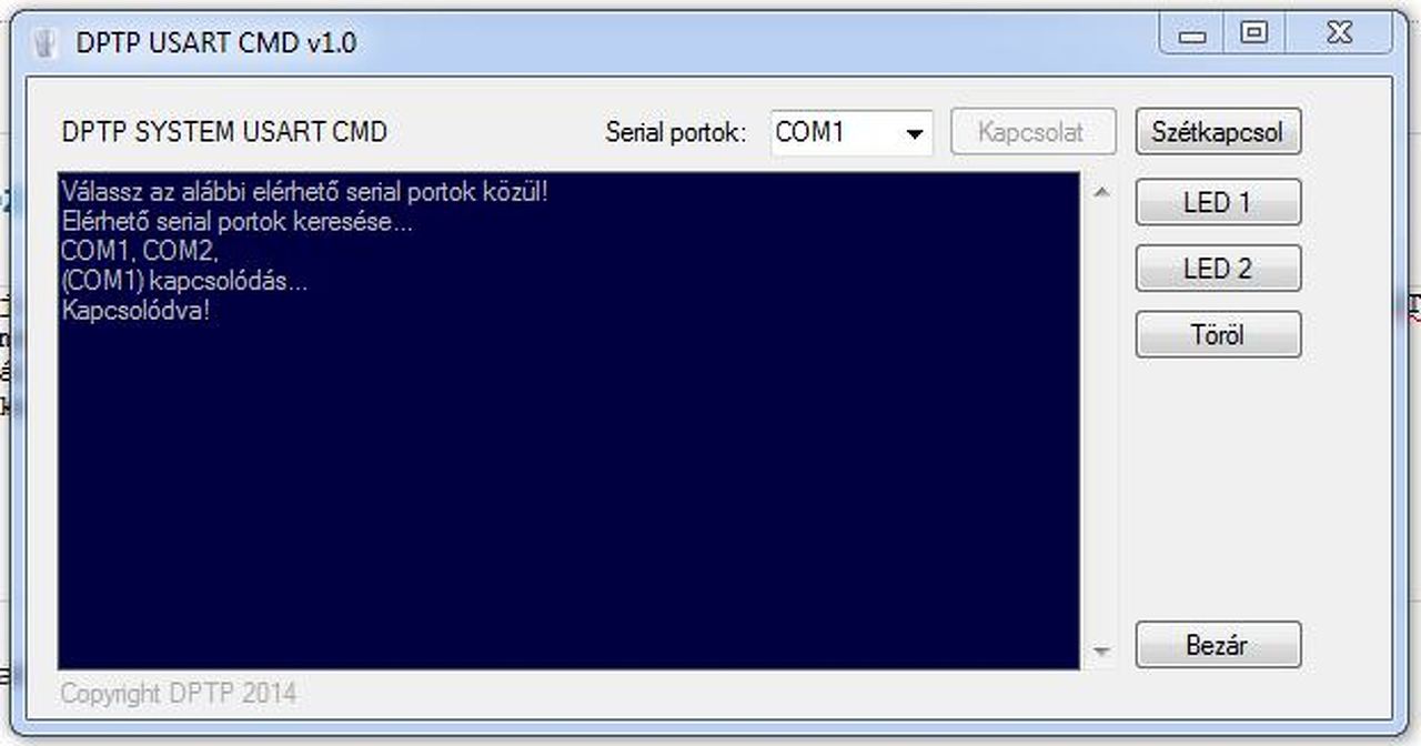

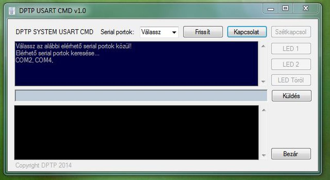

(#) don_peter válasza kameleon2 hozzászólására (») Okt 31, 2014 /
Ezt nem értem..
Nem írtam még rá túl nagy programot, csak egy kis adat ki és be küldés..
Semmi extra..
Pici videó is a tesztről: Bővebben: Link
Természetesen a win programok csak tesztelés miatt írtam..
Folyamatban van már egy komolyabb win program amelyet majd későbbiekben be is fogok mutatni..
