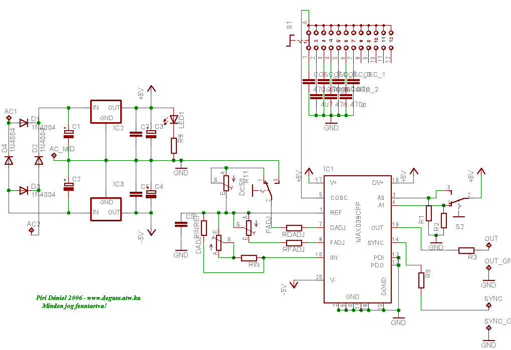

Egy kapcsolási rajzot meg tudok mutatni, de még nem végleges. Az ellenállások értékeit még méregetem, hozzávetőleg már azért meg tudom mondani, ha érdekel.

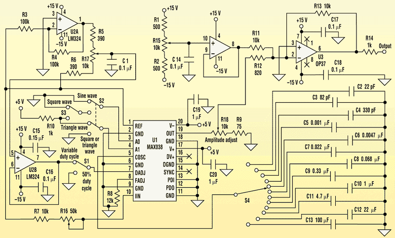

(#) dakos válasza deguss hozzászólására (») Júl 8, 2006 /
Találtam egy nagyon jó kapcsolást érdemes ezzel is foglalkozni. Deguss egyépként nézegettem az oldaladat és ott van egy PIC-es frekvenciamérő, azt szeretném műszerként használni a generátorhoz. Mi a véleményed jó hozzá?
Üdv. Ákos!

(#) deguss válasza dakos hozzászólására (») Júl 8, 2006 /
A frekvenciamérő valóban szuper egy dolog, Vicsys kollega is ilyet épített, én meg vagyok vele elégedve. Pontos, és igen érzékeny! Természetesen csatlakoztatható a függvénygenerátor TTL szintű kimenetére.
A csatolt rajz nem rossz, a kimenő jel erősítése elég jól van megoldva, de pl. a függvényalak változtatás nem elég "alkatrészgazdaságos". Egy váltókapcsoló is elég hozzá.
A duty cycle 50% és variable átváltó jó ötlet, igaz ezt én is így csináltam. A beállítása precíz mondjuk, de még nem vagyok benn biztos, hogy nem lett-e volna elég egyetlen poti.
Most sajnos nem tudok még mérni sem, várok az új IC-re
Meg tudod esetleg adni az oldal címét, ahonnan a kép van? Nincs esetleg leírás hozzá?
Sok sikert! Üdv. deguss

(#) dakos válasza deguss hozzászólására (») Júl 9, 2006 /
Az oldal címe amit kértetek:
[link=http://www.armory.com/~rstevew/Public/Ccts/MAX038FunctionGenerator.htm]http://www.armory.com/~rstevew/Public/Ccts/MAX038FunctionGenerator.htm[/link]
Hát igen én is maradok a PIC-nél, de ha ennyire szereted a 7 vonalasokat ráteheted PIC-re is. Amúgy az IC-t Budapesten itt lehet kapni:
[link=http://elektrokontha.hu/]http://elektrokontha.hu/[/link]
A frekimérő meg közvetlen az IC-kimenetére gondoltam, még az amplitúdó szabájzás elött. Szarintetek jó lessz?
