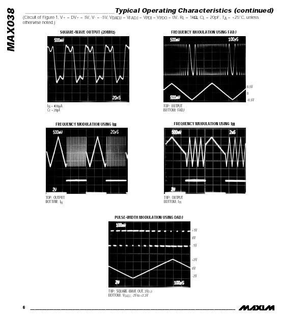

egy kérdés szinusznál meg 3szögnél mit állít a kitöltés????
(4szögnél van értelme, de sin, 3szögnél mi ???)
(#) deguss válasza gulyi88 hozzászólására (») Júl 9, 2006 /
Színusznál a THD-t (total harmonic distorsion-t) teljes harmonikus torzítást lehet beállítani, szóval alapból a színusz se teljesen szimmetrikus. +/- 2% a tűréshatár az adatlap szerint, a DADJ-al lehet kompenzálni teljesen szimmetrikusra. Persze ha felteszed színusz jelnél a kitöltési tényezőt 85%-ra, fel se lehet ismerni a jelalakot.
Háromszöget pedig "dönti". Átmegy fűrészjelbe. Ha dc-t leveszed 15%-ra, balra dűl a jel, és úgy néz ki majdnem, mint egy fűrészjel.
Üdv. deguss
(#) gulyi88 válasza deguss hozzászólására (») Júl 9, 2006 /
aha most már vágom kössz
még egy fárasztó kérdés
az adatlapban volt valami moduláció
pl a 4szög kitöltése föggött a 3szögtől az mi?????
...csatoltam...
Ez a frekvenciamoduláció a FADJ-ot használva. A frequency adjust lábra egy háromszög-jelet kötve a kimeneti jelalak frekvenciájában periodikusan modulált lesz.
Nem tudom kapásból megmondani mihez használnám per pillanat, de jól néznek ki ezek a diagrammok. Az Iin-t használva nagyobb moduláció érhető el, de bonyolultabb is lenne, ha ilyenre van igény.

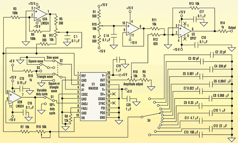

(#) dakos válasza deguss hozzászólására (») Júl 20, 2006 /
A multkorában feltöltöttem egy kapcsrajzot a generátorról és az lenne a kérdésem hogy az MAX038 ( V- ) lábán a rajzban +5V -van. Nem lehet hogy az hibás és -5V kéne rá?
(#) gulyi88 válasza dakos hozzászólására (») Júl 20, 2006 /
persze hogy hibás a rajz
-5V kell oda
