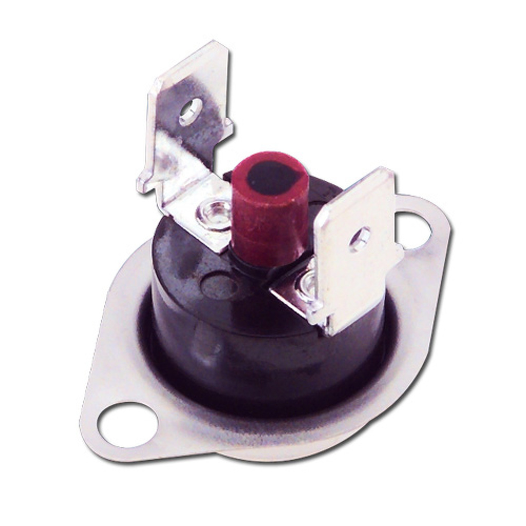

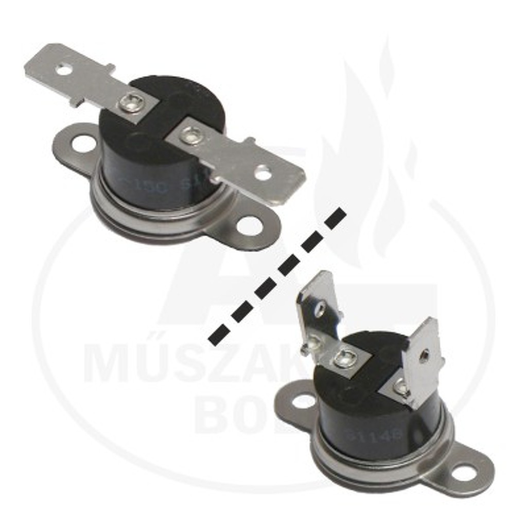

Vaillant cirkóm van kéményes. Vuw hu 240/2-3 típus. Vezérlő panel hibára van ötlete valakinek?
Nem csinálja végig a tesztet. A váltószelep után megáll, a szivattyú már nem indul el. A hálózat jelző led villog. Köszönöm
(#) sebokr válasza zzozo hozzászólására (») Ápr 5, 2015 /
szia ez nem panel hiba.
Valamelyik hőmérséklet határoló működésbe lépett és nem áll helyre esetleg kontakt hiba netán össze olvadt kábel a tűztér környékén.
Csatoltam 2 képet.
Az egyik automata helyreállós, a piros nyomógombos kézzel kell visszaállítani, a piros gomb megnyomásával.
Kézikönyvből:
"a LED nem világít bekapcsolt főkapcsolónál:
meghibásodott biztosító vagy nincs rendben az
áramellátás
a LED villog:
lekapcsolt a biztonsági hőmérséklet-határoló"
