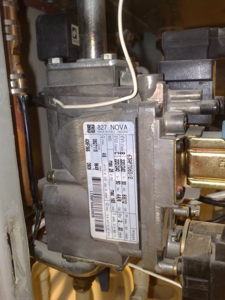

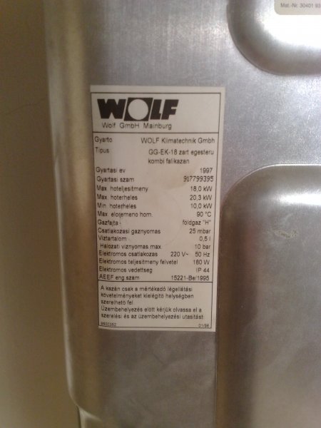

Adott egy Wolf (turbós, kombi, fali) kazán, a hiba a következő:
Fűtés esetén amikor eléri a beállított pl: 60C-os előremenő vízhőmérsékletet szépen leáll, szellőztet stb..
Ezt követően a vízhőmérséklet az idő előrehaladtával csökken ezzel párhuzamosan fokozatosan elkezd búgni egyre - egyre erőteljesebben a Sit Nova 827-es kompakt gázszelep modulációs gerjesztőtekercse (28V DC). Amikor eléri a vízhőfok azt az alsó hőmérséklet értéket ahol gyújtani kell megtörténik a gyújtás, jön a gáz, begyullad és a búgás elhallgat.
Ez a hangos búgás akkor is jelentkezik (a fűtési ciklustól függetlenül) amikor megnyitom valamelyik melegvíz csapot (hidraulikus váltó van benne, kipucoltam). Ha elzárom elhallgat.
Továbbá fellép ez a hanghatás akkor is amikor a kazán éppen nem fűt (de ha fűt akkor is azt hiszem) és feljebb tekerem a kívánt előremenő fűtés hőfokszabályzót minél feljebb tekerem annál hangosabb.
A modulációs gerjesztőtekercset kicseréltem de a hiba továbbra is fennáll.
Előre is köszönöm...

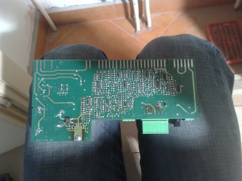

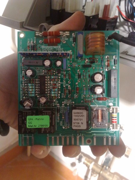

(#) kabega hozzászólása Feb 17, 2011 /
További kép a második panelről.

(#) alek válasza kabega hozzászólására (») Feb 17, 2011 /
A modulációstekercs nem dolgozik a láng leállitása útán, ott valami más okozza a búgást. Nem találkoztam még ezzel jeleséggel, de ha helyes a fázisbekötés és jó a földelés is beragadt relére gyanakodnék, ami nem tudja leválasztani a mod. tekercset a lángal eggyüt.
(#) kabega válasza alek hozzászólására (») Feb 17, 2011 /
A kazán kismegszakítón keresztül csatlakozik a hálózathoz. Ezt megelőzően is így volt bekötve amikor megfelelően működött.
Köszönöm...
Valamint, a láng elvétele után egy darabig "csönd van" csak mikor már kezdi megközelíteni az alsó bekapcsolási határhőmérsékletet a fűtővíz.hőm. akkor kezdődik ez a jellegzetes zaj és fokozódik mindaddig míg be nem gyújt a kazán. Valami "kóbor áram" lehet, de kóborolhatna valahol máshol.

(#) toro válasza kabega hozzászólására (») Feb 18, 2011 /
Nagy valószínűséggel, a modulációs mágnesszelep vasmagja vagy megkopott vagy szorul. :yes:
