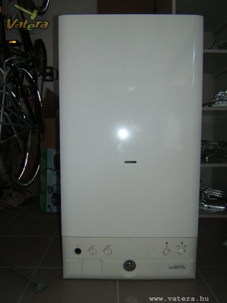

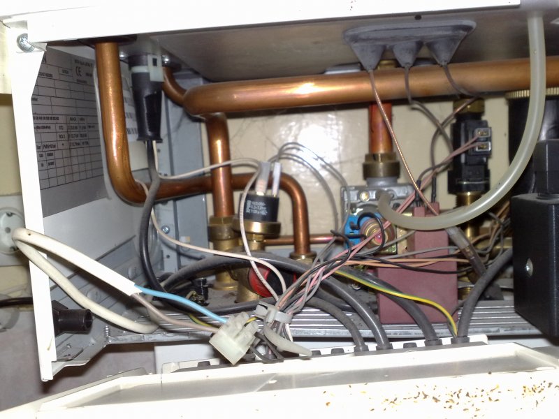

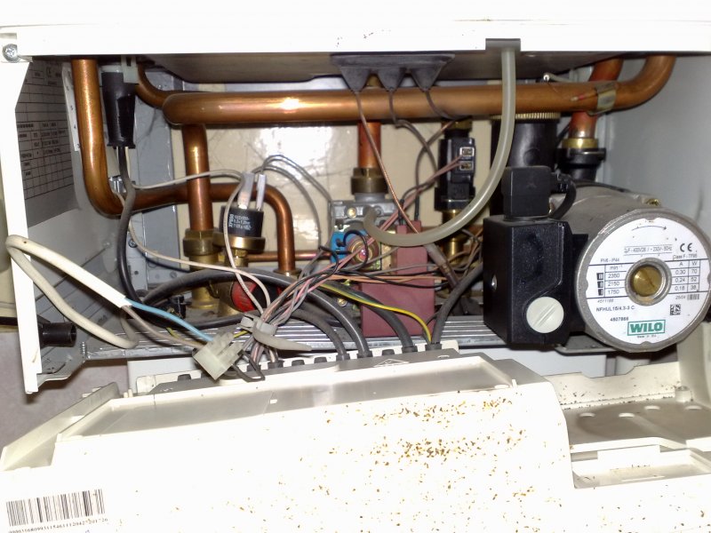

A kovetkezo problema lepett fel egy par napja az Ariston TX 23 MFFi gazkazanunkkkal kapcsolatosan: ha megnyitom a melegviz csapot, akkor nem kapcsol be a kazan, igy nincs melegviz, viszont a futessel semmi problema. Eszrevettem, hogy ha futes kozben nyitom meg a csapot akkor langyos viz jon.
Arra gondolok, hogy nem erzekeli, hogy megnyitom a melegviz csapot es ezert nem kapcsol be a vizmelegites. Kerdesem, hogy nem tud valaki egy szerviz konyvet, vagy valamilyen robbantott rajzot, amin be vannak jelolve, hogy mi micsoda, ugyanis lenyitottam az ajtajat, de nem tudom mi mire jo, hogy hol lehet az a szenzor ami figyeli a viz hozamot, stb? Nalam is lehet kondi problema? Segitsegkent csatoltam egy par kepet!

(#) toro válasza bernardo hozzászólására (») Márc 17, 2011 /
Nézd meg jobb oldalt az a két csúszó sarut azon a fekete bakeliton, rózsaszínű vezetékek. Ezt zárd rövidre. Az az áramlás kapcsoló. Egy mágnes van a belsejében, ha a csapot megnyitod a mágnes felfelé elmozdul, és egy reed relé rövidzárat küld a vezérlő panel felé. Ha eddig fűtésen volt a kazán - ezért meleg a víz, ha megnyitod a csapot. Közben leállítja a keringető szivattyút, hogy ne vigye el a hőt a bitermikus hőcserélőről. Az is lehet, hogy lassan kezd a hőcserélő víz oldala vagy a bekötőcső vizkövesedni és csökken a keresztmetszet.

(#) bernardo válasza toro hozzászólására (») Márc 17, 2011 /
Tehat, inkabb rakerdek, mielott rossz helyen csinalok rovidzarat. A keringeto pompa mogott levo rezcsobe iktatott bakelitrol beszelsz, amire ramegy a ket rozsaszines barnas vezetek? Mekorra feszultseget zar rovidre? TTL szintu jelet vagy 220-at? Aramtalanitva ha a folytonossag merovel ramerek a ket sarura amikor megengedem a melegviz csapot akkor kellene sipoljon, nem?
Igen, elvileg 24 V. :yes: :yes:

(#) bernardo válasza toro hozzászólására (») Márc 20, 2011 /
Sikerult megallapitani a hibat, ahogy korabban sejtettem a vizhozam erzekelovel van a gond. Ahogy mondtad megengedtem a vizet, osszeerintettem a ket sarut es lam, mar kapcsolt is a kazan es kis idore folyt is a meleg viz!

(#) toro válasza bernardo hozzászólására (») Márc 20, 2011 /
Bocsi, az előbb elfelejtettem írni, hogyha elzárod a hideg vizet s lekapcsolod a feszültséget a kazánról - Te is megtudod csinálni! 24-es kulccsal meglazítod a hollandit a biztosítót kihúzod és szét is jött. Biztosan a szűrő van eldugulva vagy legalábbis szükült a keresztmetszete!

(#) toro válasza bernardo hozzászólására (») Márc 21, 2011 /
A kazán alatt zárd el a hidegvíz csapot, jobbról a második. Nyisd meg a melegvizet, lassan lefolyik a kazán melegvízm oldali vizmennyiség. Utána tudod lebontani a hollandit és a biztosítót kivenni. Max.2-3 dl víz folyik ki. A mágnest nézd meg, nincs-e lerakódva homok, kosz egyébbel. A szűrő az alsó részben van, ahol a bakelit csatlakozik az alsó bekötéshez. Sok sikert - bő melegvíz áldást!
