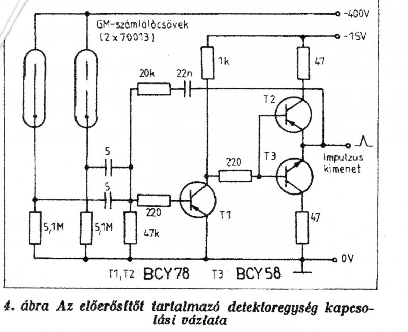

Sziasztok! Pár hozzászólással előbb volt a rádiótechnika újságból egy oldalszám. Én vettem a fáradtságot és megosztom minden kedves GM csövessel.
Köszi a többiek nevében is!

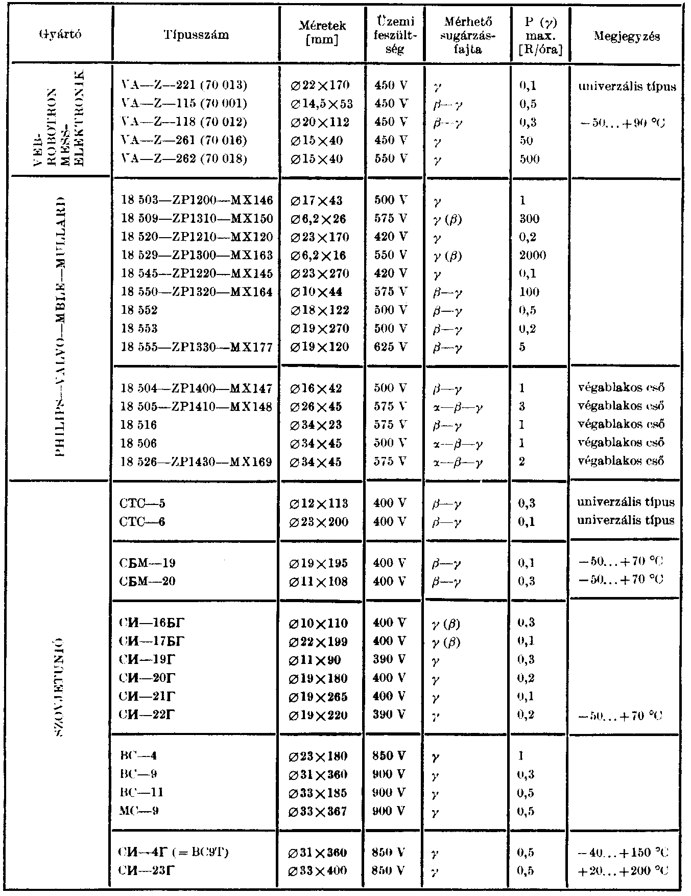

Ha röntgent is akarsz mérni főleg ha lágyabb sugárzást (100kV alatt) akkor mindenképp végablakos csövet vegyél.
Az az igazsag, hogy magam szeretnem megepiteni. De ha kuldenel egy kepet, meg irnal egy arat, akkor megfontolnam. Koszi.
Koszonom a tanacsot, nem vagyok egeszen perfekt a temaban. Lattam femburkolatut, es teljesen uvegburkolatut. A vegablakos tipus nekem uj. Tudnal esetleg nehany tipust is mondani?
Nehany hete lattam valamelyik weboldalon ezeket: (SBM-21) working range mkR/s 0.01-1000 (SBM-20) working range mkR/s 0.004-40 Ezek valamelyike esetleg megfelelne a celjaimra?
SBM-20 érzékenyebb mint a SBM21 (ez jóval kisebb is). Háttérsugárzást is mér szépen, de az alpha-t felejtsd el ezzel a tipussal. Érzékeny műszernél, ami alphat is mér, valami hasonló Pancake tipusú csőre lesz szükséged. Bővebben: Pl. ilyenre Innen már rendeltem pár csövet (SBM-20-1-ket) és szépen meg is érkeztek (bár ez még régebben volt). Bővebben: Link

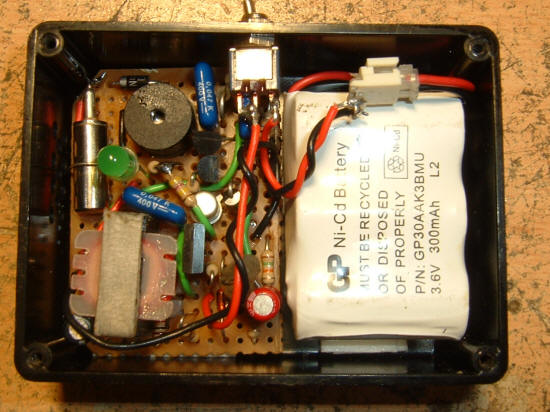

A feszültség-sokszorozó kaszkádban mekkora (kapacitású) kondikat használtál, illetve érdemes betenni?
Rendben, köszönöm szépen! Ja, még valami: Nálad ugye 0,5 RAD/h-ig van beskálázva a műszer, ez 595 mR/h-nak és 5950 μSv/h-nak felel meg nagyjából, jól számoltam?
Igazából a skála csak nagyon hozzávetőleges, mert nincs hitelesítve a műszer, így ez rendkívül pontatlan. A műszer és a számláló helyett pedig érdemes frekvenciamérőt használni. Ugyanis a cső beütésszámából egyértelműen kiderül a sugárzás nagysága, így sokkal könnyebb hitelesen mérni, illetve megfelelő átalakítóval (pl PIC) akár közvetlen a sugárzást is ki lehet írni. Lehet, hogy majd készítek egy ilyen programot, ami ezt ki tudja számolni, és LCD-re kiírja, de ez nem mostanában lesz.

![]() Üdv
Mindenképp érdemes megkeresni a felhasznált cső adatlapját és a karakterisztikáról leolvasott beütésszámmal impulzusgenerátorral skálázni a műszert, külön beosztásokkal főleg a nagyobb tartományokban, így jó közelítéssel reális értékeket kapsz és megspórolhatod az izotóppal kalibrálást ami manapság több szempontból problémás.

Az ilyen kis csövek inkább indikálásra vagy zseb, kulcstartó-sugárzásriasztónak való és elég érzéketlenek. Ha gyenge sugárzást is akarsz mérni keress valami nagyobb méretű csövet pl SBM-20 vagy még jobb Si-22g persze ezek a csövek főleg csak gamma-sugárzásra érzékenyek és korlátozottan bétára. Ha fontos a béta és az alfa detektálás is akkor végablakos cső kell pl. Si-3b
