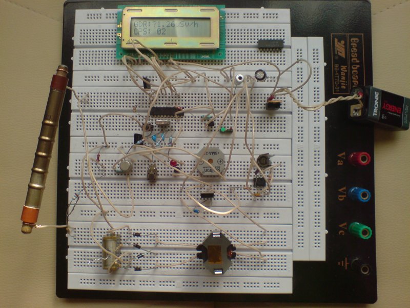

(#) Beachway hozzászólása Ápr 29, 2011 /
Készen lettem én is az áramkörömmel. A kis trafót kiváltottam egy fazékmaggal, és egy 555-el csinálok 400V-ot a csőnek. Ezt voltam kénytelen változtatni az eredeti kapcsoláson. Viszont most már ott tartok, hogy nem tudom pontos e amit mérek vele. A 400V stabil, és az áramkorlátozó ellenállások értékei is pontosak. A szobában mért értékek GDR 0.75 - 1.32 uSv/h ,és a CPS:00 -04 közötti érték. Szerintetek ez így ebben a formában megfelelő??? Előre is köszönöm a segítséget.
(#) Laslie74 válasza Beachway hozzászólására (») Ápr 29, 2011 /
A beütés érték reálisnak tűnik, tehát a csőfesz megfelelő, viszont a sugárzás értéke fals. Nincs valami kalibrálási lehetőség a szoftverben? A helyes háttérérték 0.1 uSv körül van.
(#) Beachway válasza Laslie74 hozzászólására (») Ápr 29, 2011 /
Hát sajna nem tudom. Igazából én csak feltoltam rá a programot. Sajna a program íráshoz nem konyítok.
(#) Beachway hozzászólása Ápr 30, 2011 /
Ha leviszem a cső tápfeszét 340V-ra sem változik számottevően az eredmény. A cső áramkorlátozó ellenállásai 1% pontosak.
(#) Collector válasza Beachway hozzászólására (») Ápr 30, 2011 /
Persze, hogy nem, mert a platófeszültsége a csőnek elég széles. Kisebb feszültség esetén valamivel nagyobb lehet az élettartama.

Nos rájöttem mi is a probléma. Ha kiveszem a quarc-ot is működik a cucc.Pedig nem kellene! Tehát nem a külső kristályról megy, ha nem a belsőről. Amikor a fuse biteket beállítottam az RST DISBL=1 bitet nem engedte valamiért kipipálni. Ez az ablak nem volt aktív. Ezt kihagyva programoztam fel a mikrovezérlőt. Ez lehet az oka. Csak azt nem értem miért nem hagyja a Ponyprog magát??
