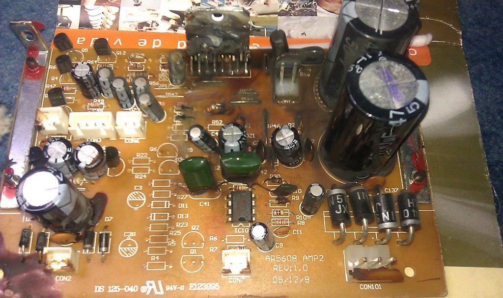

(#) Janaboy hozzászólása Ápr 5, 2012 /
Elnézést, ha már válaszoltatok rá, de nem találtam konkrétan választ.
Adott egy Genius SW-HF5.1 5100-es fadobozos cucc.
A mélynyomó részben a tápegység két paneléből az egyiken egy alkatrész igencsak leégett.
A kérdés az lenne, hogy ha csak azt kicserélem feltéve, hogy kapok ilyen alkatrészt, az elég lehet?
Az egyik panelon három alkatrész van egymás mellett (első kép).
A második panelon csak egy volt, ami elégett..ez vajon ugyanaz?
Amióta lefüstölt nem volt bedugva, így azt se tudom, hogy működik-e, hogy pontosan mi történt a füstölés előtt azt se tudom, majd megkérdezem
Előre is köszi a válaszokat!
üdv
(#) matyusz válasza Janaboy hozzászólására (») Ápr 5, 2012 /
Ez nem ilyen egyszerű, azon a panelon mindent ki kell mérni, nem valami szép látvány. A tápokat meg kell nézni, persze úgy, hogy nincs rádugva egyik végfok panel sem. Az a végfok valószínű a szubé de te láttad, honnan húzod le. Valószínű TDA7294 vagy valami hasonló vég hajthatta a mélyet. Még utánanézek hétha megtalálom milyen végnek kéne ott lenni.

(#) matyusz válasza Janaboy hozzászólására (») Ápr 5, 2012 1 /
Nem segít a lényegen nem változtat. Vagy túlfeszt kapott vagy rossz volt a hőkapcsolat a borda és a végic között, bár eléggé alul van méretezve a hűtés. Vagy hosszas nagy hangerővel való használat. Közben megnéztem, de konkrétan erről nem sok infóm van de most már merem állítani, hogy TDA7294 -es vég hajtja a mélyet. Az biztos cserés lesz, a panelon pedig minden egyes ellenállást, elkót diódát ki kell mérned.

Update: Közten megtaláltam az 5000-es service manuálját (bár ez 5100-es) és abban is 7296-os mellett az AMP2-n 7294-es van!
(#) reloop válasza Janaboy hozzászólására (») Ápr 6, 2012 /
Az '5100 változat olyan mértékben hasonlít a - jól dokumentált - '5000-eshez, hogy a mélynyomó meghajtóját szinte biztosra lehet venni.
A tápfeszültségből és a lábak bekötéséből persze 100% pontossággal is meg lehet állapítani.
Ez sokat segíthet az eligazodásban. Hobbista számára nagy kihívás egy ilyen erősen összeégett készülék megjavítása.

(#) Janaboy válasza reloop hozzászólására (») Ápr 6, 2012 /
Amúgy csak látszatra tűnik annyira összeégve, az egyik csatlakozó műanyagja megolvadt, meg az IC melletti kondi néz ki csúnyán, meg tőle jobbra az a zöldes valami
A következőket tenném:
TDA7294-t eltávolítanám. Lábakat nyugodtan el lehet csípni, hogy kényelmes legyen az egyenkénti kiforrasztás. A kormot letakarítanám mert vezethet. A láthatóan sérült alkatrészeket kicserélném.
Védőizzóval a hálózati ágban áram alá helyezném, és mérném a táp kondikon a kb. +/-30V tápfeszültséget.
Ellenőrizném az IC közelében lévő elkókat zárlat szempontjából, valamint az IC 14. kimenetét terheli-e rövidzárlat.
Mehetne be új IC, melyet már az első áram alá helyezés előtt hővezető pasztával fogatnék a hűtőbordához.
A védő izzót továbbra is használva ellenőrizném a javítás sikerét.

(#) Janaboy válasza Janaboy hozzászólására (») Ápr 20, 2012 /
Csak informatíve mondom, hogy kész lett a panel, 4eFt-ért csinálták...sérült a fólia is, meg az IC körül is kicseréltek pár alkatrészt (asszem elkót)...
