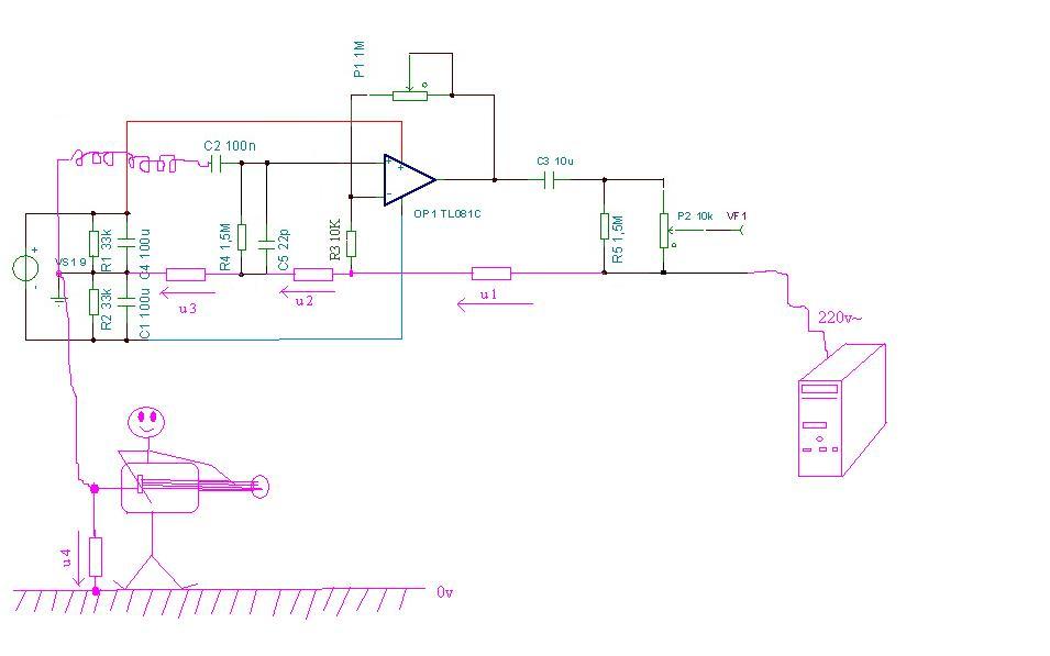

De most már nem is tudom.
Ha úgy van ahogy te mondod, akkor mivel lehet megmagyarázni azt, hogy a radiátoros trükk után megszűnt a brumm? Következésképp mégis csak van szerepe a gépházon lévő váltófesznek a jel alakulásában, vagy nem? Tehát az erősítő vonatkoztatási rendszerében sem teljesen független tőle a jel.
És mitől lenne a bemenetén a jelföldtől különböző potenciál? A jelföld azt is húzza magával!
Ismétlem: "a valódi jelföld nem ekvipotenciális felület, van ellenállása. Az egyik végébe befolyó kapacitív áram feszültséget kelt a két vége között." Ezt a kapacitív áramot a jelföldön ülő hálózati feszültség okozza.
Nekem is ráz a PC-m, ha nem, vagy nem jól földelt konnektorba van dugva. Megnéztem a PC tápot. Be van kötve egy-egy kondenzátor a középső (védőföld) és a szélső (fázis és nulla) közé. Tehát akárhogy dugom be,"ráküldi" kb. a hálózati feszültség felét (műszerrel mérve) a fémházra. Döbbenet, de ez van. Lehet, hogy a kapcsolóüzem miatt kellenek ezek a kondik? Valószínűleg nem életveszélyes, de azért egy kicsit csíp. Sajnos a régi lakásokban földelt konnektor csak a vizes helyiségekben szokott lenni, a számítógép meg a szobában szokott lenni, ezért ez elég gyakori eset lehet. Én utánajárnék annak a földelt konnektornak, lehet, hogy valahol szakadt a védőföldeléshez hasznáét vezeték.
Minden bizonnyal rossz valami, ezért majd ha jobb idő lesz, akkor át lesz nézve.
Na u1, u2, u3, u4 50Hz-es váltakozó feszültséget jelentenek. Ez azt az esetet ábrázolja, amikor a gitáros NEM fogja meg a húrokat. Gyakorlatilag az U4 fesz egy nagyon nagy ellenálláson esik. u1,u2,u3 pedig nagyon kicsin. Az ábrán látszik, hogy a műveleti erősítő nem invertáló bemenete, (e szerint viszonyítva) alacsonyabb potenciálra kerül a tekercsen keresztül, mint a negatív. (De ha nem is így, akkor is feszültségkülönbség lép fel a műveleti erősítő bemenetein!)
Ha megfogod a húrokat, a "számítógépház brumgenerátorodon" a nagy terhelés hatására leesik a feszültség, hisz az nem tudja a rajzon található állapotot fenntartani, csak mikroamperek mellett, így megszűnik a feszkülönbség, vagy lgalább is csökken.? Vélemény?

Szerintem ez esetben is segíteni fog, ha a radiátorra kötöd a GND-t.
Eltudnád nekem magyarázni hogy mit kössek a radiátorra? Mert még kezdő vagyok. Írtam pár héttel ezelőtt mailt az üzletnek ahol vettem a gitárt, de nem nagyon akarnak vissza írni. Másra nem lehet kötni, mert nincs radiátorrom. Egyébként ha ezt megcsinálom elveszik a garancia?
Szóval az a lényeg, hogy a konnektorodban lévő földelés nem tökéletes, és ha be van kapcsolva pl a számítógép, vagy teljesen mindegy, hogy mi, akkor a földvezetékre feszültség kerülhet, és ez kihat(hat) a jelvezeték földjére is, ez a probléma. Következésképp próbáld meg az erősítőnél azt a kis fémrészt (amit ha megfogsz, akkor csendesedik) olyan helyre kötni, ami biztosan galvanikusan a föld potenciálján van. Ezért jó a radiátor, mivel azt általában külön szokták földelni, és a falon is átmegy, így földpotenciálon van. Ha nincs radiátor, akkor légy kreatív, és keresgélj valami olyan fém felületet, ami biztosan a földpotenciálon van. Pl, konvektor, bármilyen falon átmenő cső (nem zománcfestékes része)

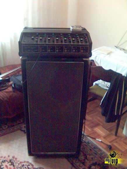

Egy kis segítség kellene! Van egy 20 w-os tranzisztoros gitárerősítőm és szeretnék kihozni belőle 70-80 w-ot szerintetek hogy lehetne megoldani??? szétszedem és megnézem h milyen végtranyók vannak benne ha azokat kicserélném mondjuk TIP,BD,vagy más egyéb erősítőtranyóra akkor működne a dolog??? vagy a trafót nagyobbra? Ha valakinek van valamilyen ötlete az írjon!
Ez így édeskevés adat. Látni kellene a felépítést, nemlehet csak úgy beledobálni az alkatrészeket. Trafócsere az valószínű, de hogy a végfokon mit kell módosítani azt még nem tudni, esetleg 1-2 képet róla, vagy egy visszarajzolt kapcsi, az is lehet hogy a végerősítő részt teljesen ki kell cserélni, sőtt... több mint valószínű.
Ahogy tanult Kollégám mondta ez így nem fog menni.
Kellesz külön tarfó + egy másik végfok is hozzá. A TDA 7293-as egyszerű, és olcsó ,bár nem éppen erre a célra van kitalálva, de működik, én kezdésnek ezt ajánlom. De tényleg kevés az infó.
Jól tudom, hogy ez egy Combó? Mert álltalában ezek az elterjedtek. Basszus, vagy szólógitáré? Ha combo, akkor a trafó, esetleg végfokon kívül a hangszórót(kat) is kikell cserélni. Ezesetben marad egy szép patinás dobozod az egészből egy tip-top új belsővel. Ami ráadásúl atom jól szól! ![]() Ha netán csak fejegység akkor sincs baj, de akkor meg a hangfalban ajánlatos kicserélni a hangszótót(kat), vagy másik, nagyobb hangfalra kötöd a tuningolt fejegységet. Üdv.:A2K U.I.: mi a márkája, esetleg a típusa?
Hát, ha netán kombóról lenne szó, szerintem nem érdemes tuningolgatni.
Békén kel hagyni és csinálni 1 másikat. A régit pedig eladni. De várjuk meg, hogy valójában m is ez? :yes:
És egy Combónak nagyon gyakran a hangszóró a lelke!
Egy 80-ezer forintosból 30 ezer a hangszóró
Aláírom. Általában Celestion (az újakban). Hát combot átépíteni nem sok értelme van...
Ezzel nem mondtál sokat... Esetleg egy kép vagy annyi, hogy egy dobozban van az erősítő és a hangszóró?
Nem 1 szívbajos gyerek, nem kapkod el semmit.
Easy van :smoke:
Üdv! Szerintem a legegyszerűbb mód az lenne hogyha az alaphangszóróját (ami általában 8Ohmos, de nem mindig) kicserélnéd egy kisebb ellenállásúra (mondjuk 4 Ohmra). Lehet hogy hangosabb lesz sokkal, viszont azzal számolj akkor hogy a hangminőség romlásával fog járni. Szóval szerintem nem érdemes ezzel szórakozni, inkább szerezz be olcsón valami régi szimpla jóminőségű erősítőt olcsón (Videoton, Beag, Vermona) és ehhez tegyél hozzá valami jó kis hangszórót szintén hasonló márkákban. Garantálom hogy jó minőségű hangzásod lesz, mert ezek a márkák minőségiek és nagyon jól szólnak. Esetleg annyi hátrányuk van hogy nem a "legesztétikusabb" eszközök, de engem ez nem zavarna. Én is gitározom, nemrég szereztem be egy Vermona 660 keverőerősítőt és szintén Vermona hangládát. A kettő együttese brutálnagy méretű, de 17E Ft-ból megvolt a kettő együtt és hatalmasat szól (az eredeti német RFT hangszórók amik a ládában vannak, nem is hasonlíthatóak a mai kínai hangszórókhoz, de az ára mégis megegyezik csak mert kisebb teljesítményűek). Ja és amúgy alapból 50W körüli az erősítő és a hangfal. Kép mellékelve...
szerintem új hangszóró mindenképpen kell....basszusgitáros vagyok, de azt azért én is tudom hogy pl. egy 8-as vagy 10-es hangszóróból legjobb esetben sem lehet kihúzni 70-80 wattot. kell egy trafócsere még, végfok tuti.....sztem jobban megérné egy vadonatújat összerakni....ha úgy döntesz hogy átépíted akkor megmarad a régi előfokod és a dobozod amibe nem fér bele a hangszóró....
