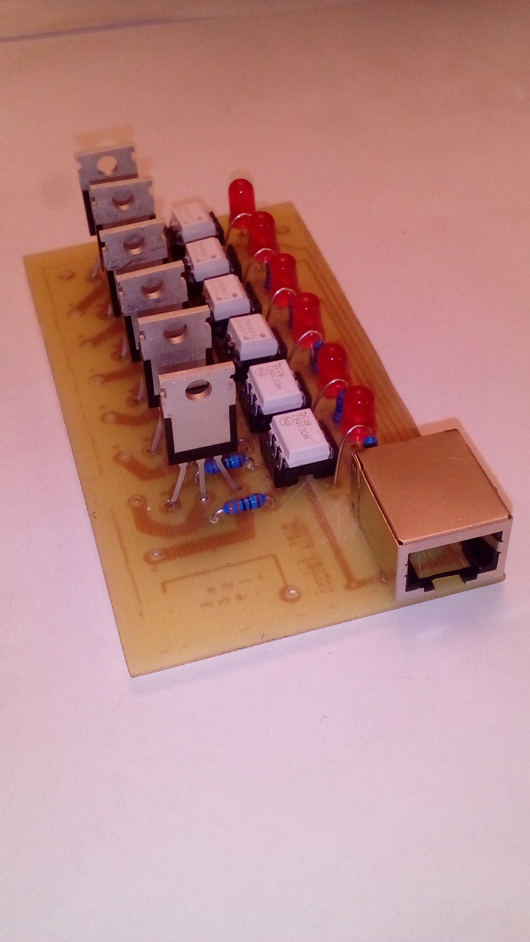

(#) vadasztibi hozzászólása Dec 14, 2018 /
Üdvözlök mindenkit. Nekem van 1-2 megvalósított, működő megoldásom a Házautomatizálás témakörben. Ha valakit esetleg érdekel megpróbálok segíteni.
1. Interneten keresztül vezérelhető mikrokentrolleres 6 csatornás kapcsolómodul kontroller séma
2. Interneten keresztül szabályozható inteligens fűtésvezérlés. fűtésvezérlés séma
(#) kameleon2 válasza vadasztibi hozzászólására (») Dec 14, 2018 /
Szia! Mivel nekem van gyártott készülékem is, csak kérdeznék. Ha nincs interneted, akkor megfagysz? Kézzel is felülbírálható a rendszer? Hogyan kezeled az erősáramú tranzienseket? (EMC).
(#) vadasztibi válasza kameleon2 hozzászólására (») Dec 14, 2018 /
Szia. Internet nélkül sem fogok megfagyni, legfejjebb nem tudom a fűtést távolról bekapcsolni, de az mindegy, mert ha távol vagyok, akkor nyilván nem vagyok otthon, és nem lényeges, hogy megy-e a fűtés vagy sem. Egyébként ha otthon vagyok, és nincs internet, akkor sincs probléma. Szereltem bele egy nyomógombot, amely a fűtés és temperálás üzemmódot felváltva változtatja. Ha nincs áram, akkor meg akármivel fűtenék, egyik sem menne, mert a keringető szivattyúhoz, gázszelephez is áram kell. Marad a cserépkályha, vagy katonai dobkályha a nappali közepén, meg sok-sok ima, hogy vagy legyen jó idő, vagy jöjjön vissza az áram. Erősáramú tranzienseket nem kezeltem még. (A triakos kapcsolómodul megoldja helyettem.)
