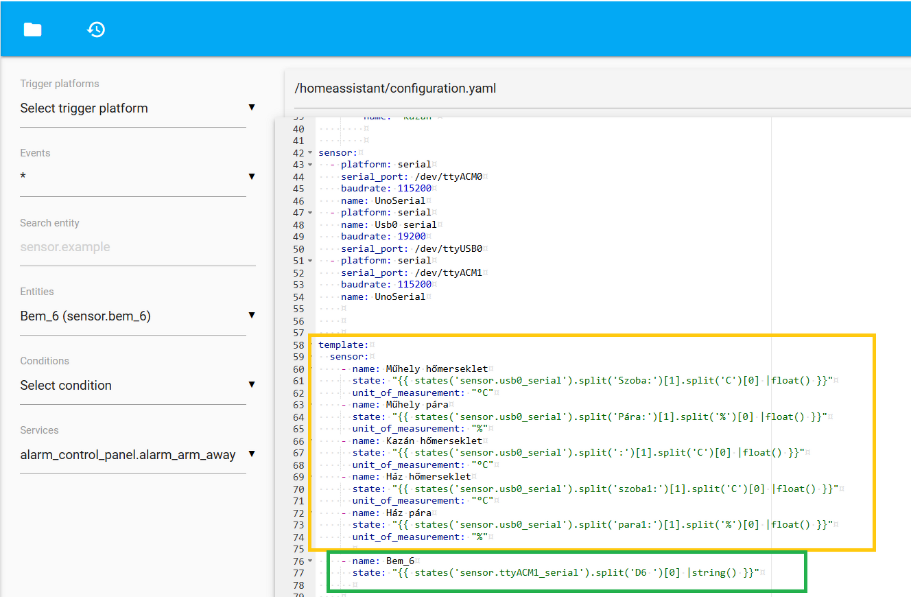

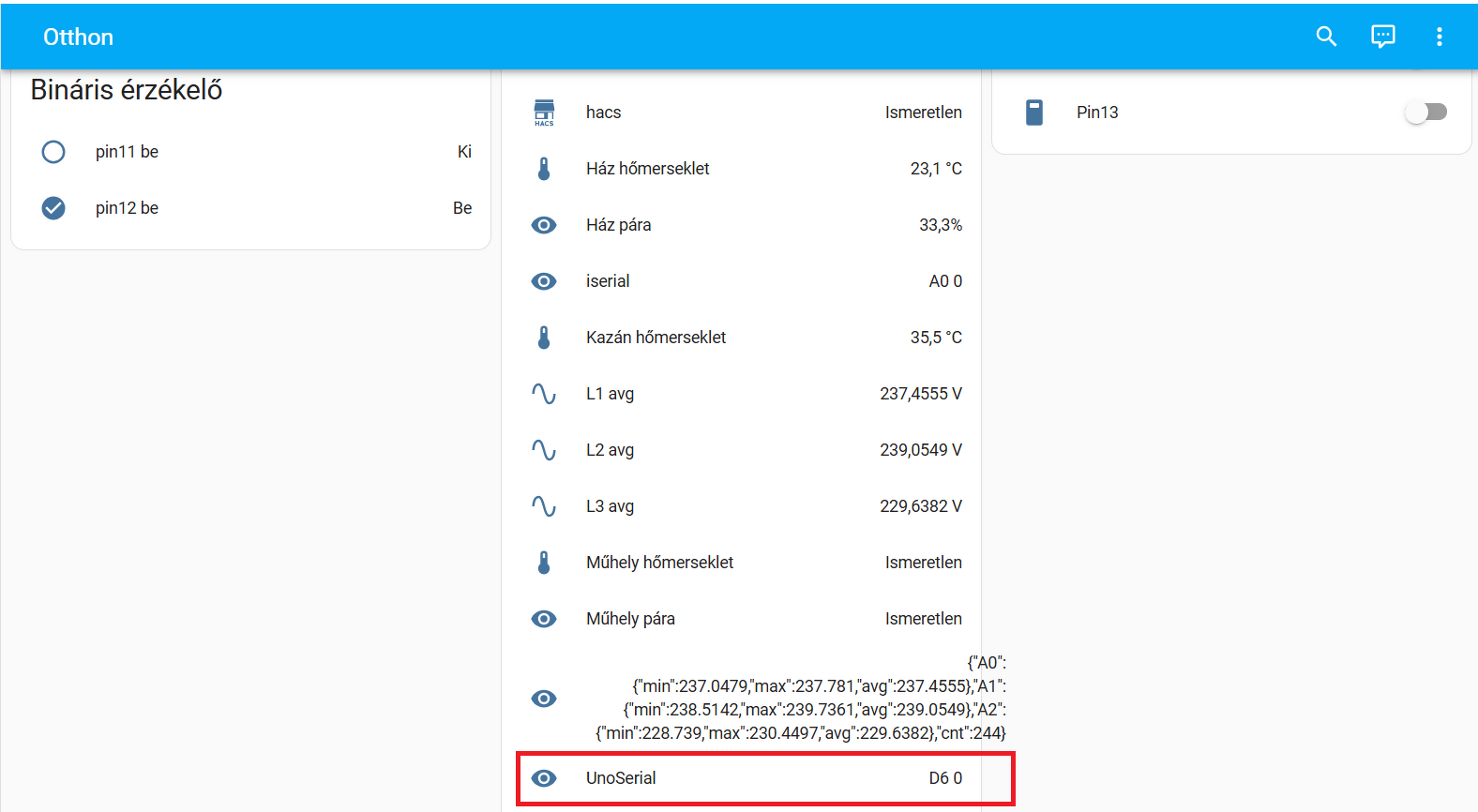

home assistant programozásÜdv!Van itt valaki aki ért a Home Assistant programozásáshoz? Volna egy szerintem egyszerű kérdésem, csak mivel én nem tudok programozni nem nagyon jövök rá a problémára, szóval nem kinevetni. ![]() A Home Assistant egy RPI-n fut, ahhoz csatlakoztatva van egy (illetve több de az most mindegy) Arduino Uno mint külső bemeneti modul. Amikor a uno valamelyik digitális bemenete szintet vált akkor beküld egy csomagot, a következőképpen. Ha pl. a D6 alacsony szintű lesz akkor bejön egy csomag ami így néz ki: D6 0 ezt soremelés kocsivissza zárja le (arduino oldalról serial.println-el van kiküldve ha minden igaz és karakterként). Ha a D5 lesz alacsony akkor értelemszerűen D5 0 jön be ha magas lesz akkor meg D5 1. Csak akkor jön csomag ha változás van amúgy kuss van a soros vonalon. Odáig eljutottam, hogy az Uno a ttyACM1 porton van, mellékelek pár képernyő képet. Az uno_serial_mukodik képen pirossal bekarikáztam ahol látom a változást, de mivel ez csak egy "soros monitor" itt mindig a legutolsó csomagot látom csak. A kod nevű képen a kódrészlet látszik. A narancssárgával bekarikázott rész működik, azt egy másik arduino küldi azt én csináltam (sok mintapélda alapján) már több mint egy éve, akkor is nagy küzdelemmel (az arduino kódot is, meg ami ide van írva azt is, most nem én írtam az arduino kódot és nem is szeretnék belenyúlni ha nem muszáj). A zölddel bekarikázottat kéne most elindítani, vagy ha szerintetek máshogy kéne azt is szívesen meghallgatom. Szóval azt szeretném, hogy az érzékelők között a lilával bekarikázott módon legyen ott az adott digitális bemenet állapota (úgy mint a többi sorban a többi adat), jelenleg azt írja ismeretlen. Értelemszerűen több ilyen sort fogok csinálni, minden bemenetnek külön külön, de ha valaki segít egyet megcsinálni a többit már szolgaian át tudom faragni. Előre is köszönöm! okosotthon EP32 velSzinte teljesen kész a rendszer.Ígértem a nézegetős logint. Természetesen a gobnyomások hatástalanok! login : teszt pass: teszt ESP32 home link A hozzászólás módosítva: Feb 20, 2025
A szóköznél válaszd szét és a második elemet írd ki.
A split() függvény elválaszt egy karaktersorozatot a megadott résznél. A szögletes zárójelben kell megadnod, hogy az eredményül kapott tömb melyik elemére van szükséged. A [0] index a tömb első eleme. -> "D6" Neked a második kell ami az [1] -> "0" vagy "1" Helyesen: split(' ')[1] A hozzászólás módosítva: Feb 20, 2025
