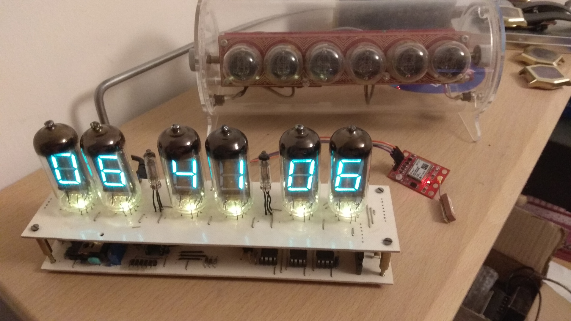

(#) sooty válasza Bakman hozzászólására (») Márc 10, 2016 /
Nem az idővel van baj, hanem a dátummal, nem mindegy a sorrend. Honnan tudod mikor kezdődik a dst ? 28 évente periodikus, a matrixos függvény is azt számolgatja. Az órádban a helyi időt +- 13 órával lehet eltolni, ha minden percben ki akarod iratni egyszer a dátumot nem elég a hozzádok egyet a végén, mert már 12órával előtte is lehet más dátum, mindent külön ki kell számítani. De ha ezt nem használod (4digit), akkor valóban egyszerű. Esetleg erre is van egy kész könyvtár, ami stikában belerak még ezer sort a hexbe... ( A táblázat jól megy, kb 3 sort tesz bele a progiba, nem kell kilóméteres longokkal számolni.)
(#) Feri007 válasza sooty hozzászólására (») Márc 10, 2016 /
Továbbra sem értem, miért jó a nem-multiplex?
Ez valami trendi izé?
(#) zenetom válasza sooty hozzászólására (») Márc 10, 2016 /
„Honnan tudod mikor kezdődik a dst ?”
A nyári időszámítás március utolsó vasárnapján kezdődik, és október utolsó vasárnapjáig tart. (Minden évben).
Nyári kezdete: vasárnap hajnalban 2:00 órakor 3:00 órára kell előreállítani az órát
Téli kezdete: vasárnap hajnalban 3:00 órakor 2:00 órára kell visszaállítani az órát.

(#) sooty válasza zenetom hozzászólására (») Márc 10, 2016 /
Azt hiszem kezd parttalanná válni az eszmecsere. Adott a UTC idő, a GPS által adott dátum. A kontroller honnan tudja, mikor van nyári időszámítás? Konkrét algoritmusokról beszélünk. (Jelenleg nincs benne DCF, RTC, NTP, stb. nem olvas wikipédiát és nem hallgat rádiót az óra.)
(#) Csupasz válasza sooty hozzászólására (») Márc 10, 2016 /
Ez a wikipediaolvasás nem rossz. Ezen elgondolkozom.
(#) zenetom válasza sooty hozzászólására (») Márc 10, 2016 / 1
Elég a GPS által szolgáltatott dátum és idő (ami ugyebár UTC).
Illetve van még egy kis "csalás" a dologban, mert ahhoz, hogy tudd melyik az utolsó vasárnap márciusban, illetve októberben, ahhoz kell egy segédtáblából számoló függvény (ami kiszámolja mindig, hogy milyen nap van ("day of week").
De ezekkel már tudni fogja a PIC hogy mizu van.
Szóval fogod a dátumot, felbontod évre, hónapra, napra, és meghívsz egy függvényt, ami visszaad egy számot mondjuk 0..6-ig (0=hétfő, 6=vasárnap, de általában 0=szombat és így tovább..).
Itt van egy pár megoldás: Bővebben: Link. De biztosan le van írva valahol egyszerűbben is.
Még annyi trükk kell, hogy meg kell határoznod, hogy az utolsó vasárnap-e, azaz hogy ha a naphoz hozzáadsz 7-et, akkor az eredmény nagyobb-e mint 31 (ha igen, akkor az uccsó vasárnap van márciusban), illetve azt is nézni kell, hogy "elhagytuk"-e ezt a dátumot.
Ezek után, még azt is meg kell állapítanod, hogy az idő (amit szintén a GPS-től kapsz) >= 02:00:00-nál.
Ugyanez az analógia érvényes az október utolsó vasárnapjára. Szóval ha itt a kapott dátum&idő a két pont (március utolsó vasárnap és október utolsó vasárnap) között van, akkor a megjelenített időnek 2 órával többnek kell lennie az UTC időtől (+1 az időzóna +1 a DST), egyébként csak 1-el (időzóna). Ezt én most hirtelen úgy oldanám meg, hogy a GPS UTC időt ugye felbontom évre, hónapra, napra, órára, és az órához hozzáadok kettőt (vagy egyet, ha nincs DST). Ha ezzel nagyobb mint 23, akkor növelem a napokat, és hopp, itt jön be egy kis nehézség, mert nem minden hónap ugyanannyi nap, plusz számolni kell a szökőévet is...
Szóval meg lehet oldani, bár nem egyszerű. Lehet itt már létjogosultsága lenne egy RTC-nek, az megcsinálja helyettünk ezt a sok számolást (illetve hát ugye hardveresen úgy van kialakítva...).
Szerk.: na remélem nem potyára írtam le ezt a sok okosságot, és valaki legalább belájkolja.

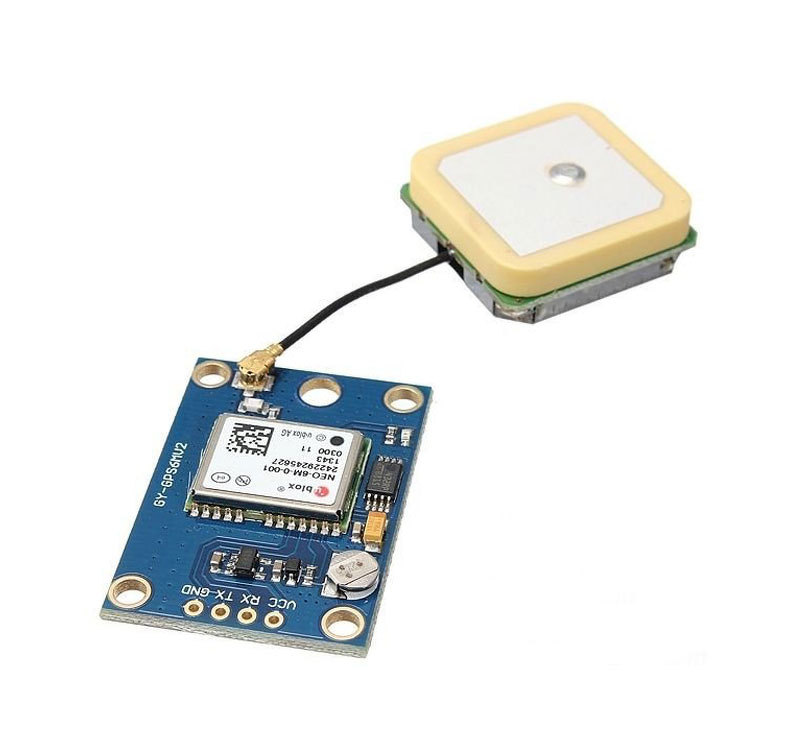

(#) usane válasza Bakman hozzászólására (») Okt 16, 2018 /
Már régen volt hozzáazólás, de gondolom még olvasod.
Írtad, hogy pincében is veszed a GPS jelet. Melyik GPS-modult használod?

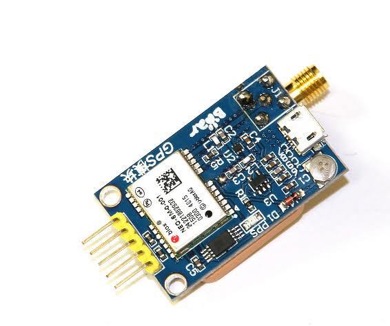

(#) Bakman válasza usane hozzászólására (») Okt 16, 2018 /
Azt, amelyik a cikkben is szerepel, nagy, négyzet alakú, különálló antenna. U-blox neo 6M. Van fele ekkora antennával (nem teszteltem) és olyan változat is, ahol minden egy panelen van (U-Blox Neo 6M_2). Az utóbbi, egy paneles változat gyengébben teljesít ugyanazon körülmények között. Szabadban jó lehet, pláne azért, mert az 1 Hz-es szinkronjel is megtalálható a csatlakozón, de itthon a szobában (nemhogy a pincében) nem tudott ráállni a műholdakra, miközben a korábbi variáns vígan működött.
A hozzászólás módosítva: Okt 16, 2018

(#) Csupasz válasza Bakman hozzászólására (») Nov 28, 2018 /
Sajnos a fele akkora gyengébb, nem biztosít annyira jó vételt, mint a cikkben megjelent NEO 6.
(#) Bakman válasza Csupasz hozzászólására (») Nov 28, 2018 /
Ennyivel is okosabbak lettünk, köszi!
(#) sooty válasza Bakman hozzászólására (») Nov 29, 2018 /
Szia, a kisebb antennájú vevő valóban gyengébb, de nem vészesen. Nekem a GPS vételre átalakított iv-11-es órámban üzemel. Itt a tetőtérben teljesen megfelelő. Amiben elmarad, az a hideg indulás ideje.
