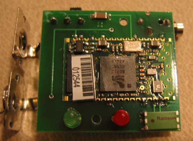

Nekem egy kész eszköz kellene amire már tényleg csak tápot kell adni meg rx,tx,gnd lábra csatlakozni. A Rainsun BT20-assal már próbálkoztam, de sajna 0 dokumentáció van hozzá így elég érdekesen sikerült csak működésre bírnom, eléggé instabil lett

Én is próbálkoztam a BT20 bluetooth modullal, de elakadtam: Amikor kapcsolódni szeretnék hozzá a számítógépről, jelszót kér. Ilyet azonban nem kaptam a vásárláskor. A triviálisakat (üres jelszó, cégnév jelszóként, termék neve jelszóként...) végigpróbáltam - sikertelenül. Lehetséges hogy én csináltam valamit rosszul mert nem kellene jelszót kérnie? Köszsönettel: Tamás
0000 vagy 1234
Különben milyen antennát raktál rá?
Közben a forgalmazótól megkaptam a kódot, azza működik rendesen.
Az antennám csak egy kb. 3-4 cm hosszú drótdarab. Nem túl elegáns, és valósznüleg tökéletes illesztésről sem beszélhetünk. Mindenesetre működik. Ha korrekt antennát szeretnék, hogyan tudom megvalósítani? A modulnak nincs antennacsatlakozója. Most elég stabilnak tűnik, és tényleg csak a gnd, táp, rxd, txd lábakat kellett bekötni. Neked mi volt vele a gond, amitől instabil lett? Nekem csak az a gondom vele, hogy fixen 115200 Baudon hajlandó kommunikálni. Át kellene állítani 9600-ra, de a konfigurálásához állítólag valamilyen cél-eszköz kell. Más modult nem ismersz? Lehetne még olcsóbb is (A TME-nél láttam) mert ha beindul, lehet hogy 50-100 darabos tételben lesz rá szükség. És az sem lenne rossz, ha találnék 9600 Baud-ra átállítható modult. Tamás

"Ha korrekt antennát szeretnék, hogyan tudom megvalósítani?" Szerintem úgy mint ahogy a mellékelt képen látszik , de a tényleges illesztéshez egyéb alkatrészek, berendezések is kellenének (tekercs, kondi stb. de ezkehez nem értek)"Neked mi volt vele a gond, amitől instabil lett?" Nekem is kókányolt antennám van (PCB), de nagyon gyenge volt a vétel, illetve mindig ki kellett törölnöm egy lábbal a reset folyamat után a pair regisztert, különben nem volt hajlandó újra csatlakozni "Át kellene állítani 9600-ra" A Bluecore2 chipek és modulok irányában kellene keresgélned, úgy emlékszem ezeknek alapból van egy "Persistent Store" nevű memóriaterülete ahol ezek a beállítások vannak és egy progival lehet módosítgatni Üdv
