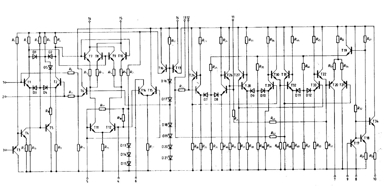

Nézem a TCA440 belső rajzát és azt látom, hogy a 9-es lábra beadott fesztől függ a "tuning indicator" meghajtása. Ha fix beállítású az AGC (egy potméterrel állítom be a feszt, mint Feri007 rajzán), akkor nem változik a "tuning indicator" feszültsége. Ha jól látom csak akkor fog működni rendeltetésszerűen a "tuning indicator", ha működik automatikusan az AGC a 9-es lábon keresztül. Ez logikusnak is tűnik, a rádió IC-k többségénél az AGC-ről oldják meg a "tuning indicator" meghajtását. A macska rúgja meg, most akkor automata AGC kell, azt is meg kell csinálni mint beles rajzán, pedig én a kézi beállítások híve vagyok (pótméterrel szeretek beállítani erősítéseket, mert az automatkus AGC, ha nincs jól beállítva akkor még rosszat is csinálhat). Vagy esetleg egy diódán keresztűl egynirányítsam a TCA440 kimenetét és az arányos lesz a jelszinttel és azt használjam jelerősség kiírására és így megmaradhat a manuális erősítés beállítás?

Sajnos a tuning indicator az AGC feszültségét "méri", és nem is lehet leválasztani róla. A TCA 440 (Siemens) adatlapján láthatod, elég fura karakterisztikával.
Azt megteheted, hogy a diódáról levett jelet külön erősítve mérheted. Legalább lesz lehetőséged váltani kézi, és AGC között, ahogy az adatlapon is van.

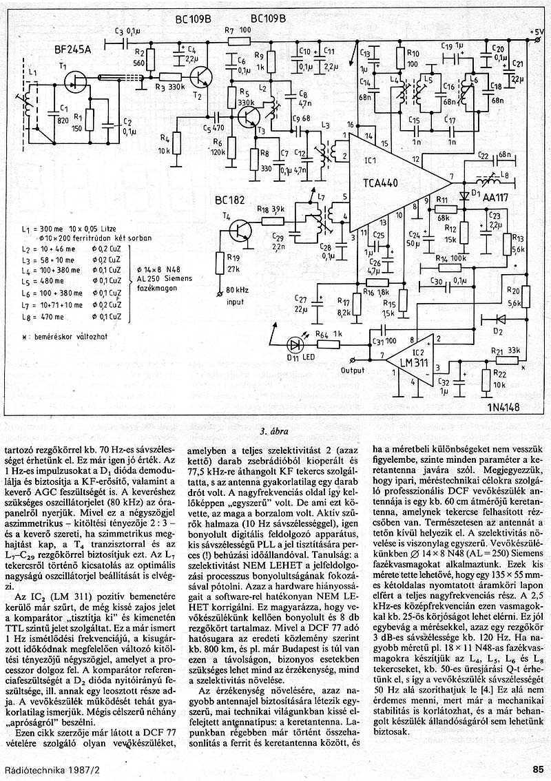

Viletel István a Rádiotechnika 1987/2. számában közölt DCF77 vevője bemenetére betette a FET-et, igaz tele van szűrőkkel a rajza. Később kiegészítette 2 FET-esre a bemenetet. (Nála van AGC.) A FET-el főleg a bemeneti szelektivitást növelném. mivel nagyobb az impedanciája.
Veszek egy marék fazékmagos tekercset, de lehet, hogy OPAMP-os szűrő lesz.

(#) Feri007 válasza z_miklos hozzászólására (») Okt 1, 2018 /
A DCF77 amplitudo-modulált, a HGA22 FSK.
Az AGC az első esetben érdekes(ebb)
A tekecsek használata dicséretes, behangolásuk gyötrelmes
A 2 fetes aktiv ferritantenna nagyon vonzó: éppen az erős zavarkörnyezetben igér jó elnyomást.
Ha meglenne az RT ezen oldala, szivesen látnám.

Az RT 1988/8. számának 406-407. oldalán van a "Kiegészítés a szuper pontosságú digitális órához". Most nézem, hogy a ferrit tekercs bifilárisl lett és a FETek ellenütemben dolgoznak (én úgy emlékeztem, hogy kaszkód a kapcsolás, de nem az).
