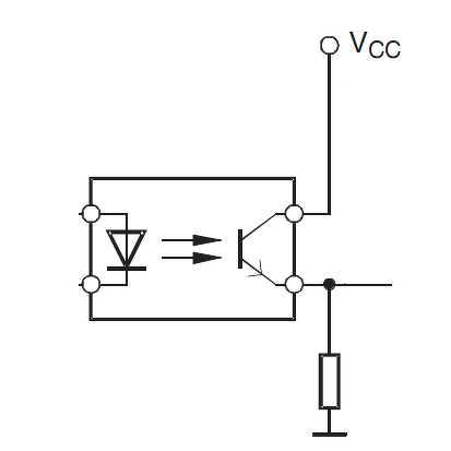

(#) Bakman válasza z_miklos hozzászólására (») Szept 17, 2018 /
Kicsit zavaros, amit írsz. 200 Baud-ra elégnek kellett volna lennie a 4N25-nek is. Ugyanakkor a LED meghajtásáról gondoskodni kell, ehhez elég lehet egy tranzisztor is. Lásd itt: Bővebben: Link (Q1 és Q2).
A felhúzó ellenállás pedig a tranzisztor felüli oldalra kell, lásd melléklet.

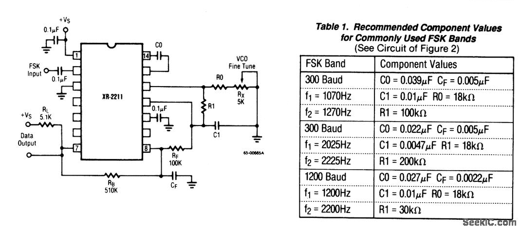

(#) z_miklos válasza Bakman hozzászólására (») Szept 17, 2018 /
A fototranzisztor kimenetet így csináltam meg, R2=10K. Vcc=5V.
Az XR2211-es 7-es lába "open collector", tehát van egy 4.7K ellenállás +5V -ra.
Ahogy rákötöttem a 4N25-öt 1K ellenálláson keresztül a 7-es lábra az Arduino nem kapott elegendő jelet direktben a 7-es lábról, tehát túlságosan leterheli. Ahogy leszedtem a terhelést (1K+4N25), megint működött. Valószínűleg a 4N25-ös LED-jét a 4.7K ellenállással sorba kellett volna kötni. Nem szeretnék még egy tranzisztort betenni (még egy hiba forrás).
Jelenleg az XR2211-es 7-es lába rá van kötve az Arduino 11-es bemenetére. Ezt a softwareserial library-val olvasom és korrektűl működik 200 Baud-on is. Állítólag a Arduino Uno hardveres UART-ja nem képes 245 Baud-nál kisebbel működni (egyéb módosítások nélkül), ezért használom a softwareserial-t. A másik ok amiért használom a softwareserialt, mert tud fordított (inverse) logikával működni. Most reverse fsk jelet szolgáltat a vevőm ezért kell a fordított logika (5V=LOW, 0V=HIGH).
A galvanikus leválasztáson kivül az optócsatoló fordítaná is a jelet. Így más library-kat is ki tudnék probálni, mert csak a softwareserial tud fordított logikát, a többi nem. Az optócsatolás sokat segítene a zajok leválasztásában. Egy lengyel forumon olvastam, hogy csak akkor tudott használható jelet szolgáltatni a DCF77 vevője, ha optocsatolóval leválasztotta és külön elemekkel látta el.
A softwareserialt azért akarom lecserélni, mert nagyon leterheli az Arduinot és amikor fogadja a dekodolt FSK jelet, az Arduino óra késik 1-2 másopercet (minden egyes soros vonal használatnál). Viszont mivel kvarccal van ellátva az Arduino, szeretném óra forrásnak használni, amit a HGA22 dekódolt jelével pontosítanék. Gyakorlatilag minden soros vonal (RX 11 pin) használatnál pontosítanom kell az Arduino idejét. Amikor nem lenne hibátlan a HGA22 vétele, a soros vonal használatakor mindig késne 1-2 másodpercet az Arduino. Majd fogok DS3231-et használni, de azt szeretném, ha az Arduino ideje is pontos lenne folyamatosan (esetleg heti korrekciókal, de semmi esetre sem 10 másodpercenkénti korrekciók igényével).
Esetleg abban segíthetnél, hogyan kössem be plusz tranzisztor nélkül a 6N137-est a rajzban (nem 5.1K használok, hanem 4.7K, a többi érték sem pontosan ennyi nálam) a Data outra (7-es láb).

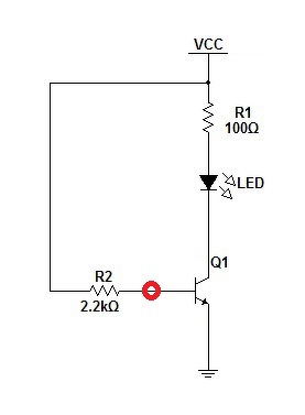

Azt is megcsinálhatod, hogy a tranzisztor bázisát felkötöd az ellenállással az 5 V-ra, majd az XR2211-es lehúzza GND-re. Pirossal jelöltem meg azt a pontot, amit a kimenetre kell kötni. Elnézést, nem tudtam, hogy a kimenet nyitott kollektoros. Most csak iylen buta rajzokat tudok mutatni, remélhetőleg így is érthető.
Továbbá, az optocsatoló kimenetét használhatod fordítva is, így egyszerűen tudod invertálni a jelet.
A hozzászólás módosítva: Szept 17, 2018

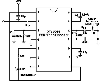

Köszi a rajzokat.
Jelenleg van egy "tuning indicator" LED bekötve az 5-ös lábra és maximális fényerővel műkodik korrektül mutatja a behangolt állapotot. Ez is "open collector"-os 5mA-es terhelhetőségű mint a 7-es láb. Miért ne köthetném be direktben plusz tranzisztor nélkül a 6N137 LED-jét hasonlóképpen a 7-es lábra? A táp nálam 5V és az alkatrészek értékei is mások.
Használhatsz 6N137-es csatolót is. Annak a kimeneti oldala ugyan nyitott kollektoros mint egy normál optocsatoló, a fázisfordításhoz viszont nem lehet úgy átkötni a kimeneti oldalt, mint a 4N25-ösnél mutattam, az a része ugyanis tápfeszültséget igényel, kötött GND ponttal.
