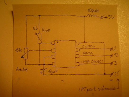

(#) Medve válasza balazswo hozzászólására (») Márc 4, 2008 /
Hello, én egy hasonló dolgot egy soros AD konverterrel oldottam meg, SPI-vel küldte az LPT portra az adatot. A 8 bites AD-k konverziós ideje 20us alatt van, inkább a PC, vagy inkább a szoftver szabhat határt. Igen egyszerű a program, és a berendezés is. Ha megvan az IC, egy nap alatt elkészülnél vele. Lehet párhuzamos AD-vel is, az bőven tudja az 1ks/sec-et.
(#) balazswo hozzászólása Márc 4, 2008 /
Ez nagyon jól hangzik, de amint az elején írtam, én csak gépészmérnök hallgató vagyok és nagyon nem vagyok otthon az elektronikában. Így pl. nem tudom, hogy mit jelent az az SPI vagy LPT. Lenne hozzá egy kis türelmed, hogy elmagyarázd nekem ezeket a dolgokat és megosztanád velem a te kivitelezésedet? Segítségedet előre is köszönöm!
Hűha...Dióhéjban, az SPI egy olyan adatátvitel, ahol két madzag van, az egyik az órajel, a másik az adat. (DATA, CLOCK). Az órajelet az olvasó eszköz, itt a PC adja. Az első órajelre az AD kiadja a konvertált érték első bitjét, a másodikra a másodikat stb. Majd kezdődik előlről. Én a TLC548-cal csináltam, de beszéljenek inkább a mellékletek. Nem nagyon feszegettem a nagyobb frekik felé, de az 50Hz képéből meg lehet saccolni, hogy milyen az 1k rajta...ja, ez egy szkóp végülis...az LPT a PC párhuzamos portja
Nagyon szépen köszönöm! Remélem, ezek alapján már sikerül elindulnom, bár így elsőre elég bonyolultnak tűnik a számomra, de talán sikerül összeraknom. Ha valahol megakadnék, számíthatnék a segítségedre továbbra is? Köszi!
Persze... addig is ismerkedj az SPI rejtelmeivel, igen egyszerű valójában, csaknem minden ilyen IC adatlapján kirészletezik, hogy hogy is történik az adatátvitel. A másik a párhuzamos port programozása amiben otthon kell lenni, az sem nagy dolog....
Ezzel a módszerrel lehetséges az egyetlen párhuzamos portra rákötni három ilyen jelet is? Nekem ugyanis három jelet kellene mérni egyszerre.

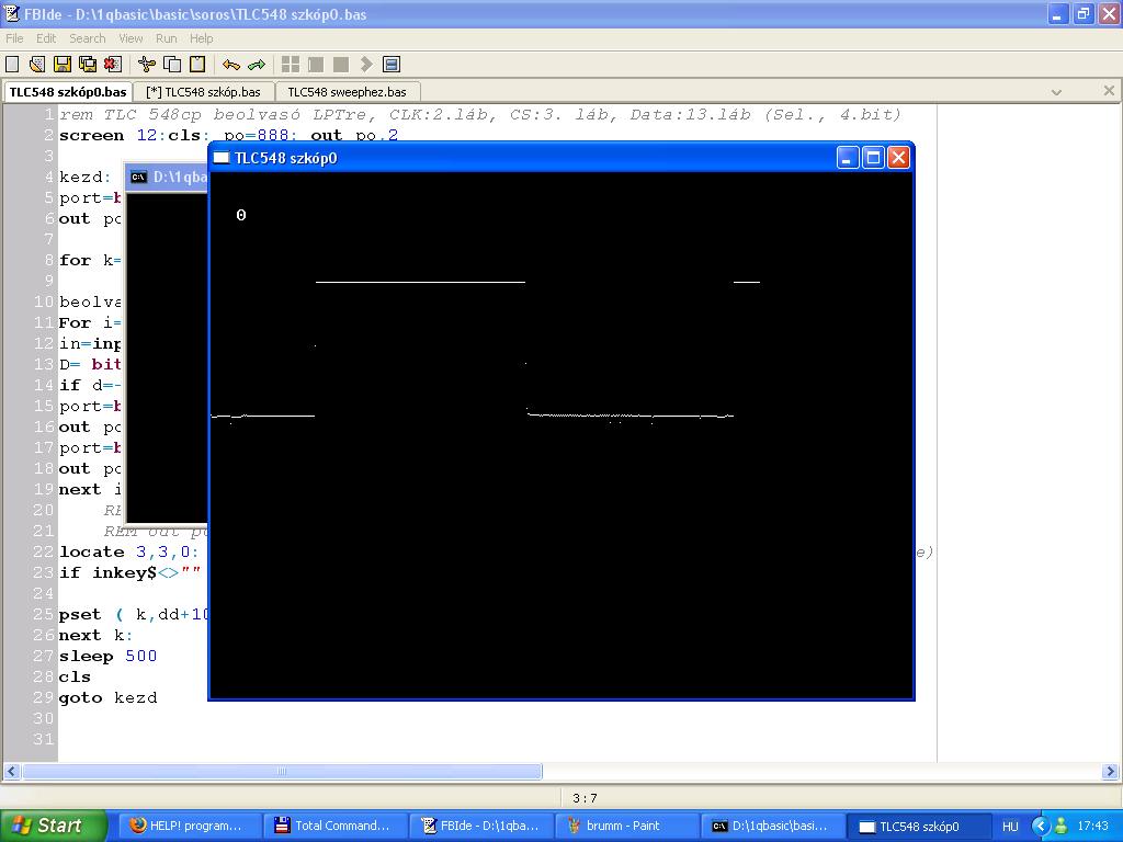

(#) Medve válasza balazswo hozzászólására (») Márc 5, 2008 / 4
Igen, Több AD adat és órajel vonala közösíthető és a kívánt AD-t a chip select lábával választhatjuk ki. Ez, ha csak a párhuzamos port adatkimeneteit nézzük, 7 AD-t jelent. Ám ha a 7 chip kiválasztó kimenetet "multiplexeljük" akkor 128 AD-t is kiválaszthatunk. Egy ilyen esetben azonban célszerűbb egy AD-t alkalmazni és egy kapcsolóval kiválasztani rá a kívánt analóg jelet. Erre a feladatra is vannak analóg multiplexerek.

(#) Medve válasza Muri hozzászólására (») Márc 5, 2008 /
Gondolkodhatunk, hogy mennyi az elméleti sebessége egy LPT portnak, anno ISA buszon volt, annak ha jól emlékszem 14MHz-volt az órajele, Ezt szerintem meg sem közelítette az LPT port, s kompatibilitási okokból ma sem lehet gyorsabb. De legjobb, ha lemérjük.
OUT 888,1: OUT 888,0: GOTO vissza (ha BASIC van)
és frekimérőt rá. Ezen sokat rontunk még a szoftverrel...
