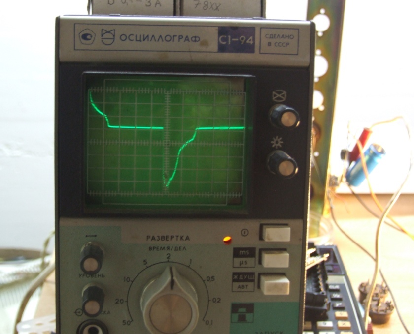

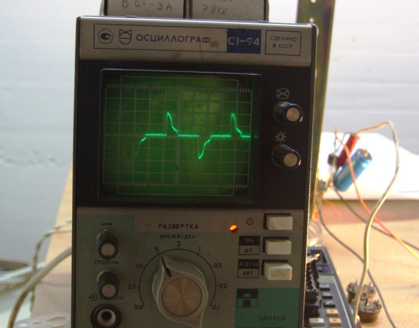

Egy kis mérés egy "energiatakarékos" égő által felvett jelalakról.

Ez sajnos minden olyan diódahidas egyenirányítóval működő tápegységre jellemző, ahol nincs aktív fázisjavítás. Mivel az átlag végfelhasználó gyakorlatilag semmilyen negatív hatást nem érzékel az alacsony teljesítménytényező miatt, ezért nem is igazán gazdaságos a PFC beépítése a kompakt fénycsövekbe. Ami engem jobban zavar, hogy a LED alapú fényforrásokból kb. minden második 100 Hz-en vibrál. Az olcsó kapacitív előtétekkel, és az alulméretezett pufferrel nem hiszem, hogy annyit lehet spórolni a gyártásnál, mint amennyivel gyengébb minőségű lesz a termék. Eddig csak a LEDdiszkont-nál találkoztam azzal, hogy előre kiírják, hogy vibrál-e a fényforrás... A kompakt fénycső vs. izzó témában én azon az állásponton vagyok, hogy a legmegfelelőbb fényforrás kiválasztása a megvilágítandó hely jellegétől függ. Ahol fontos a helyes színvisszaadás, és nem probléma a nagy hőfejlődés, oda izzószálas lámpa való. Ha problémát jelenthet a hőfejlődés vagy a túl nagy fogyasztás, de fontos a többé-kevésbé jó színvisszaadás, akkor LED. Ha nem kritikus a jó színvisszaadás, csak legyen valamennyi fény, oda jó a CFL. Ezen kívül lehetnek speciális követelmények is, pl. forgó szerszámokkal rendelkező műhely megvilágítására nem érdemes vibráló fényforrást használni, illetve vegyi hatásnak (pl. NYÁK marató gőze) kitett fényforrást célszerű izzólámpára cserélni, mivel az izzó az elektronika hiánya miatt lényegesen korrózióállóbb. Ennek megfelelően többféle fényforrást használok, a munkaasztal közvetlen megvilágítása 50W-os halogén spotot, illetve sárga LED-es fényforrást használok. Ez utóbbi fényére nem érzékeny a fotolakk. Az általános világításra pedig marad a CFL.

Egyébként a teljesítménytényező is rossz, mivel csúcsegyenirányítós fogyasztó. Nagy számban már van jelentősége, romlik a hatásfok, felharmonikusok, stb. A hozzászólás módosítva: Máj 30, 2014
