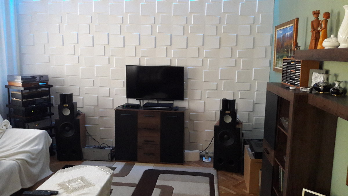

Én ilyen hangfalat építettem, mint ami a fotón van. A hagszórók alulról felfelé: 25-ös Scan Speak, Accuton kerámia, és ESS AMT. 2X0,5+1 utas rendszer, abban az értelemben, hogy az Accuton nincs vágva elektromosan. A doboza úgy van kitalálva, hogy alul100Hz alatt már nagyon esik az átvitel. Felül kell hozzá egy 4,8kHz-re hangolt, a hangszóróval sorosan kötött LC szívó kör, amellyel szépen beállt a2 kHz-s Xover pont. Az AMT pedig onnan kezdve sugároz. Van benne egy bffle step korrekció is. Az alsó tartomány 200Hz-n van levágva. A váltók 12dB es meredekségűek. Nagyon szép egyenes így az átvitele, 25Hz-tól 22kHz-ig +-2,5dB-n belül egyenes. A hangváltó alkatrészei Jantzen szalag tekercsek, Jantzen Superior Z cap-ok, illetve az AMT előtt ugyanilyen, de ezüst kondi van. Az ellenállások KIWAME carbonfilmek, illetve Duelund grafit kivitelűek, mint amilyen a fotón látható. A falon lévő borítás az utózengést csökkenti, illetve a visszaverődéseket szétszórja. Ezáltal a szoba akusztikája jelentősen javult. Próbáljátok ki ezt a megoldást. Nagyon nagyszerű!

(#) P_Laszlo válasza deklinacio hozzászólására (») Máj 8, 2020 /
A falon lévő minta, méreteiből következően, csak körülbelül 5-7kHz fölött hatásos, alacsonyabb frekvenciákon, mintha ott sem lenne.
Így, hogy nincs rendes szűrés a középhangszórónál, a hangsugárzó terhelhetősége nem túl nagy. És THD szempontból sem annyira jó ez a megoldás.
Az ESS AMT nem szokott túl egyenletes lenni középtartományban, berezeg több frekvencián is, és ott akár +-5dB-es hibákat is lehet mérni (1% körüli THD mellett, ami magasnak számít).
Egyszerűbb, olcsóbb alkatrészekkel, de pontosabban tervezett, a hangszórók tulajdonságaihoz jobban illeszkedő váltókapcsolással, műszaki szempontból jobb eredményt lehet elérni.

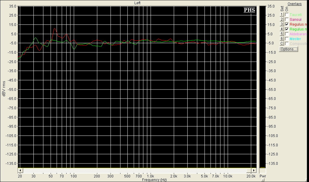

A fotón a szoba hatása látszik mérőmikrofonnal mérve. Megjegyzem, mikor a mérés készült, akkor még nem az Accuton volt beépítve. Mindenesetre nagyon jól látszik a borítás hatásossága. Én nem látok 7, 5, meg akárhány kHertzen semmiféle hatást. Legfeljebb azt, hogy a dipól AMT is egyenletes átvitelű. Volt már a kezedben AMT? Olvass figyelmesebben. Az AMT magassugárzóként van a rendszerben, nem középként funkcionál. Erről ennyit. Az Accuton 120Wattig bírja. Mivel a nagy energiájú mélyhangok nincsenek rajta, hidd el nekem, hogy az átlagos zenehallgatáshoz nálam szükséges 12-14Wattot rendkívül kis torzítással lesugározza. Szóval ez az oldalvágásod is mehet a levesbe a többi mellé.

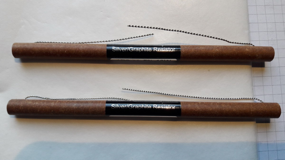

A jó alkatrészek használata a jó hangzás fontos szükségessége. Nem fogok exvidi tekercseket, meg exvidi hangszórókat használni, hogy fülészetre kelljen járnom. Azért kíváncsi lennék, hogy akkor mikor az Accuton, és az ESS AMT a világ legkisebb torzítású hangszórói között sorakoznak, akkor szerinted mitől nől meg a torzításuk. Ez csak költői kérdés volt. Ne haragudj, de a kijelentéseidnek semmi féle műszaki alapja nincs, de azt sem hiszem, hogy 120 km-ről meg tudnád mondani, hogy hogy szól egy hangfal. Erre csak salafi volt képes. Meg is volt, van róla mindenkinek a véleménye. Kritizáld a saját építésű hangfalad. Ha van. Mert nem láttam még.
Piros vonal: borítás előtt, a másik értelemszerűen borítás után való mérés. Jó fülelést mindenkinek.

Kifizeted nekem ezeket a megoldásokat? Mert akkor szivesen kipróbálom. Addig meg maradok a földön, nem fogok 30 ezer forintot kiadni egy kondenzátorért. Lehet, hogy a te füled jobb, az enyém meg olcsóbb.

Az már jó irány, hogy megpróbálsz mérni is, de a csatolt hangnyomás-frekvencia diagramok, még értékelhetetlenek, lényeges információk nem látszanak belőle. Valószínűleg inkább mérési hibákat látunk rajta. Meg kellene próbálni célzottabban, kisebb átfogással, az ismételhetőségre, reprodukálhatóságra, stabilitásra is odafigyelve.

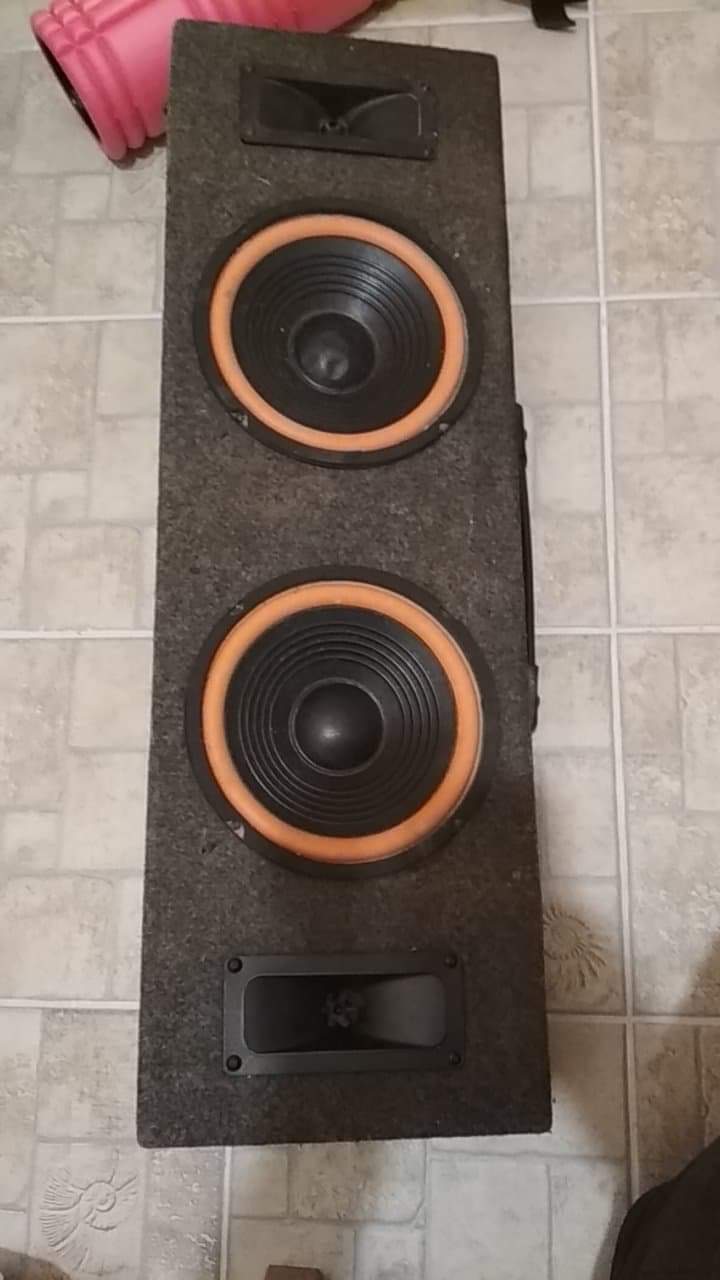

Guberáltam (szó szerint, azaz lomtalanításból maradt) egy házi építésűnek tűnő autós trapéz ládát.
Stereo, mélyközéppel és piezzo magassal. Felirat sehol nincs rajta semmi. A hangsugárzókon sem.
A magas Monacor MPT-016-ra nagyon hasonlít, a másikról viszont semmit sem tudtam kideríteni, csupán Rdc-t mérni: egyik 8, másik 4 ohmos.
A mélyek párhuzamban vannak a magassal, hangváltó nincs.
Mi lehetett a szerző elgondolása?
Miért nincs semmi szűrő a mélyeken?
Miért nem 4 vagy 8 Ohmos mindkettő?
A dobozt csak kíváncsiságból mentettem meg, lehet, hogy elajándékozom vagy ismét lom lesz.
(#) deebo válasza mucden hozzászólására (») Máj 19, 2020 /
A piezo nem 4, vagy 8 ohmos, hanem inkább 50 környéke, ha jól emlékszem, a megadott 8ohm csak valamiféle iránymutatás talán. Akár hangváltó nélkül is lehet használni, de azért érdemes, egy soros kondenzátorral védeni a magasabb feszültségektől, nem beszélve az iszonyatosan harsány elviselhetetlen hangról, ha rákerül a középtartomány jelentős része.
A többi kérdésedre ugyanaz a válasz. Nyílván laikus építette, nem volt semmiféle elgondolás, csak össze lett tákolva valami.
(#) P_Laszlo válasza mucden hozzászólására (») Máj 19, 2020 / 1
1. Szóljon.
2. Mert a piezo 4kHz alatt nem használható, és így talán találkozik a mélyközép átvitelének felső határfrekvenciájával.
3. Vagy ezek voltak kéznél éppen, vagy sérült az egyik, vagy javított.

Van az az 50R 1k is. Mondjuk, frekvenciafüggő.
A mélyközép a 4 és 8R. Egyik, illetve másik.

Ja nem, arra próbáltam célózni, hogy műszakilag valóban használható hangváltó nélkül, párhuzamosan kötni is lehet simán a mélyközepekkel, nemigazán terhel, csak így hallgassák a süketek.
