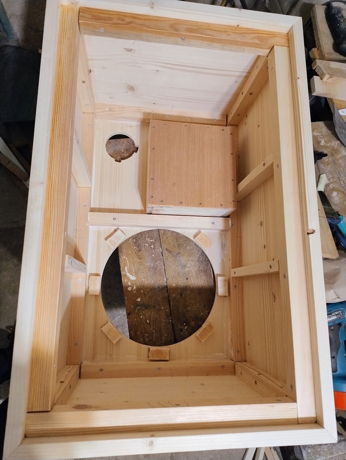

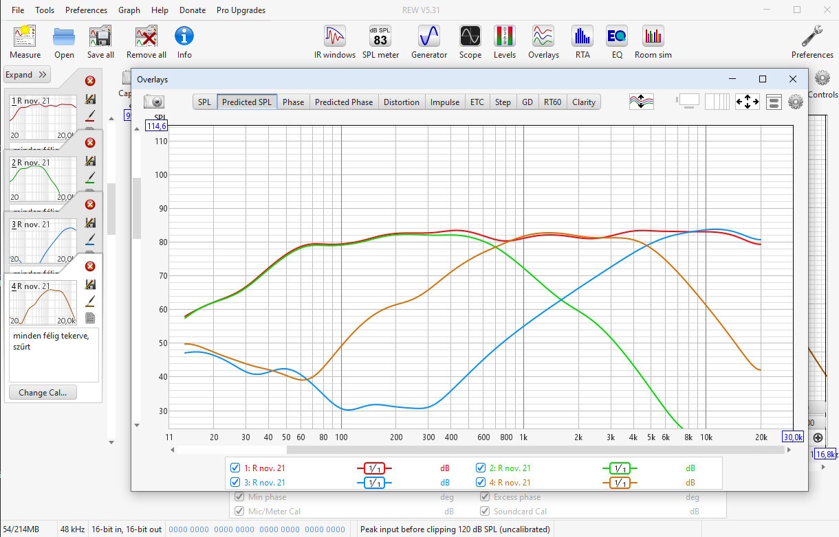

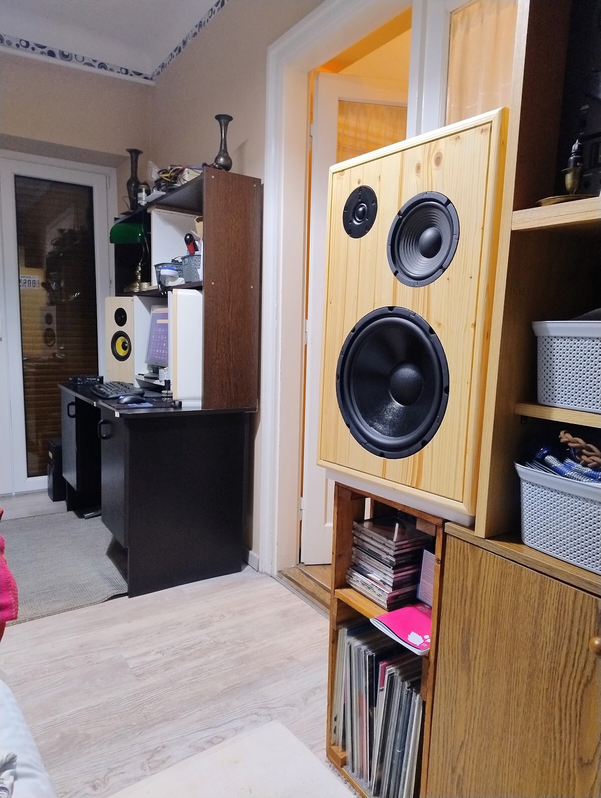

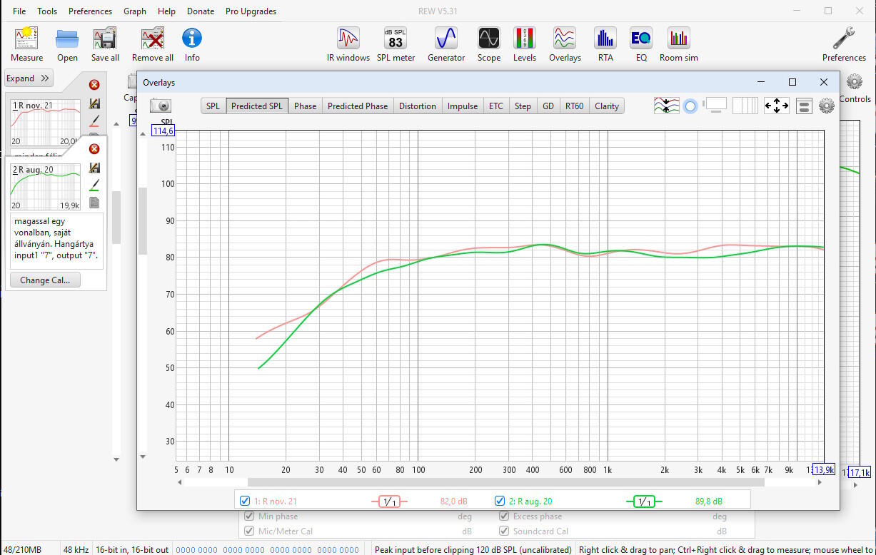

ÁtépítésSziasztok,ez egy sok összetevős elhatározás lett, hogy építek egy új hangfalat. Kitaláltam, hogy a kis PC hangfalamon térfogat növelést hajtok végre. Ez annyiból állt, hogy az előlapot körbevágon szemből és egy új előlapot ragasztok rá, így egy előlap vastagsággal nő a mélysége, vele a térfogata is. Előbb már csináltam egy grillezős-bográcsolós-bluetooth-os zeneládát, amit polcokból raktam össze. Innen jött az ötlet, hogy egy polcot teszek az elejére, még hozzá fenyő polcot. Nem kell festeni, laminálni, akármi, szimplán szép és kész. Jobban sikerült, mint vártam. Aztán jött az Audio Expó. Megdöbbentett a Harbeth XD 30.2, hogy hogy tele van nyomkodva csavarokkal. Olyan, mint amikor az álltalános iskolások technika órán a csavarbehajtóval ismerkednek. Mellékesen 2 millióból nem jut a "drága", fekete előlapi csavarokból a hátuljára, oda jó a réz színű. Ez a Harbeth full fenyő "színű" volt. Ez volt a lökés. A nagy hangfalban (ami egy HS500-as doboza) zavart, hogy nem egymás tükörképei és kicsi. No akkor ezt is térfogat növelem és szebben, mint amit a Harbeth művelt. Megcsinálom az elejét és a hátulját, meg is vettem a polcokat és egy asztalossal leszabattam méretre. Az elejét úgy vágom ki, hogy csinálok szigeteket, amikhez belül tudom csavarozni az előlapot, a hátulját, meg Harbeth módra. Körbe is vágtam körfűrésszel, még büszke is voltam magamra, hogy milyen ügyesen használtam a TÁVTARTÓT és milyen szép EGYENES lett vágás. Még aznap éjjel 2-kor kipattanat a szemem és vele együtt jött a felismerés: ELSZÚRTAM! Pont nem egyenest akartam vágni, hanem szigeteket akartam hagyni. Hát menthető, ha stafnikat csavarozok a belső peremére, körbe és ahhoz már hozzátudom csavarozni az előlapot belülről. Nem, a szétfűrészelt HS500 doboz pocsék minőségű anyagból van és a hat oldalból már megvettem kettőt, akkor már legyen a többi is fenyő. Mértem, számoltam, aztán irány a Bauhaus fenyő polcokért. Asztalossal leszabattam méretre, gérbe vágva. Összeragasztottam, kivágtam és 1 hónap 2 hét alatt elkészült. Külső méretei: 68x43x34, 19.5 kiló lett. Régi, HS500-as dobozzal mértekhez képest mélyebbre megy, hangváltót csak átkábeleztem. Kapott 5 cm kőzetgyapotot belül, de ma délelőtt a merevítő, 28x28-as stafnifák közét kitöltöttem még 2.5 cm gyapottal. Ez kellett még. Ment egész nap és most az van bennem, hogy de bekapcsolnám és hallgatnám még. A "méréseket" csak a játék kedvéért "készítettem". Jamo s708, miért lett gyárilag ennyire megtömve szivaccsal?Sziasztok, érdekelne, hogy miért kellett ennyire kitömni ezt a Jamo S708-at? Az első képen az eredeti állapot szerepel, gyakorlatilag a mágnesig ért a szivacs.. 4 tábla szivacsból kettőt kiszedtem a maradék kettőt elhelyeztem rendesen és megjött a középtartomány. De a kérdésem az lenne, hogy vajon miért tömték ennyire meg? Biztos gyári, mert majdnem 20 éve nálam van, újként vásároltam. Most abba ne menjünk bele, hogy miért pont ezt a szörnyeteget választottam anno, fiatal voltam. Most már lehet zenét hallhatni rajta, természetesen a váltóban is cseréltem a kisebb elkókat.
