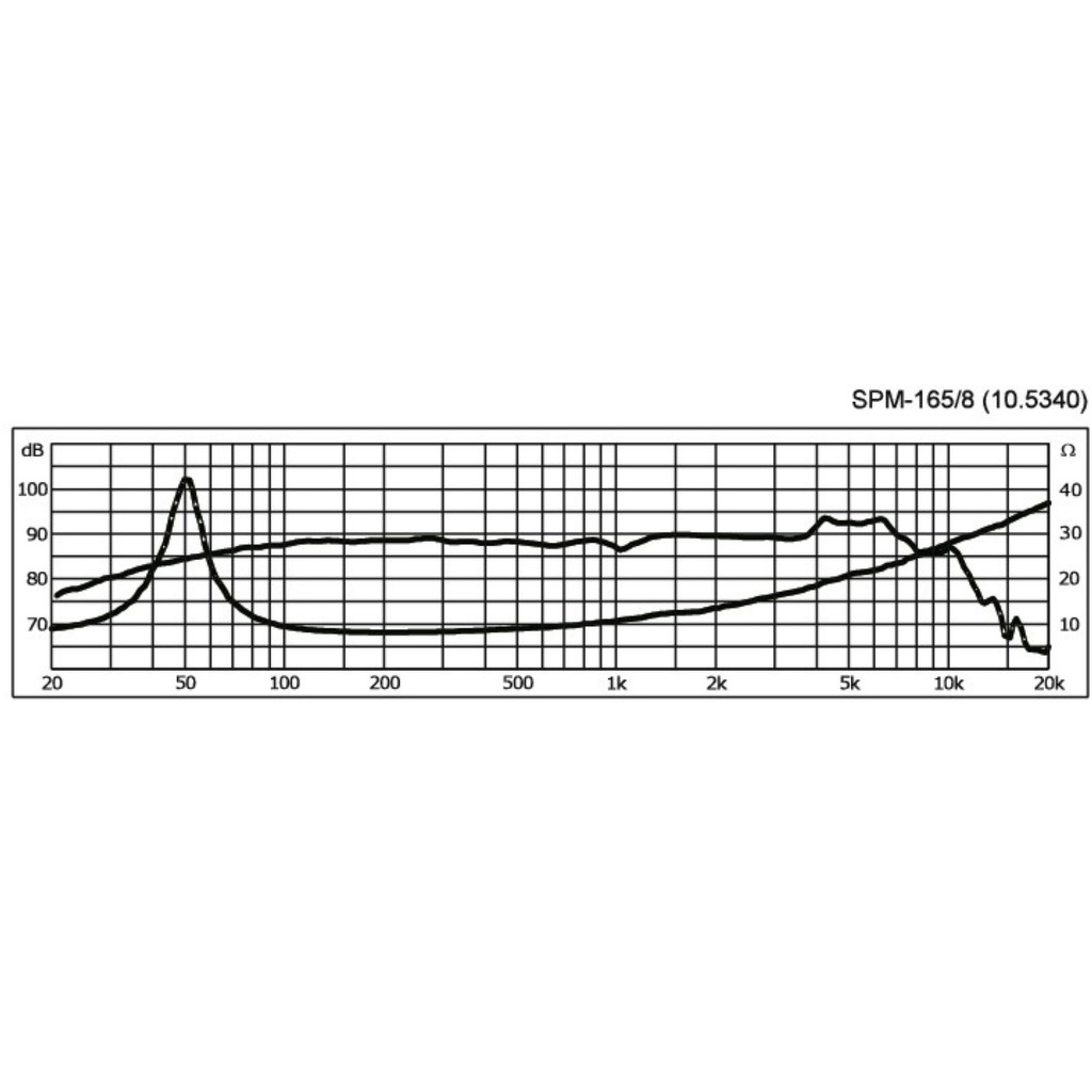

(#) didyman válasza P_Laszlo hozzászólására (») Máj 6, 2020 /
Ez a görbe valami rossz vicc?
(#) P_Laszlo válasza didyman hozzászólására (») Máj 6, 2020 /
Hát körülbelül. Mert valójában így néz ki: SPM-165/8
Az igazi rossz vicc, az a kosara.

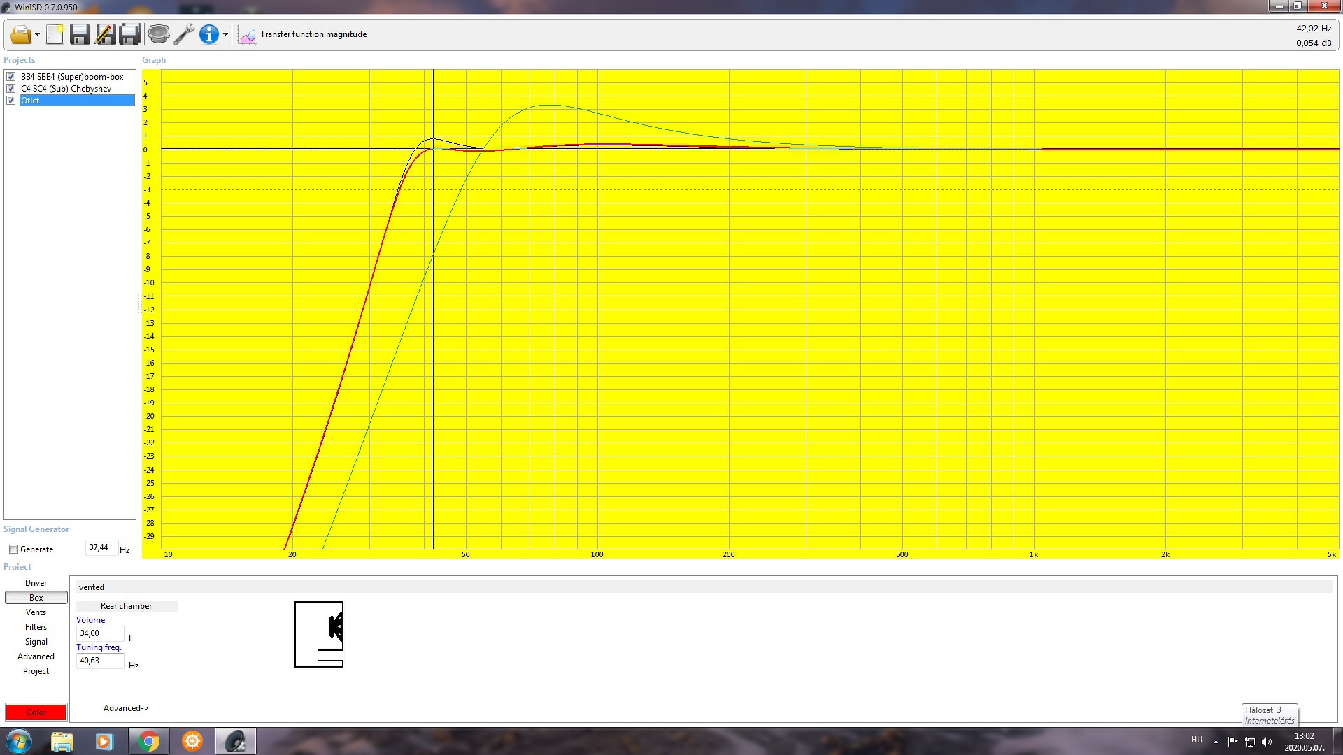

(#) vGabor82 hozzászólása Máj 7, 2020 /
Üdv Rellex doboz tervek közül melyik a legjobb megoldás?
Én az ötletre gondolok!( Mik a vélemények? Melyik hogy fog hangzani? A legideálisabb melyik?)
Ezek a görbék(Csoportfutás ,Impedencia stb.) közül melyik a döntő?
A hozzászólás módosítva: Máj 7, 2020
(#) P_Laszlo válasza teddysnow hozzászólására (») Máj 7, 2020 /
Az nem lesz jó. Eleve túl nagy egy 160-as hangszórónak. 35 literben inkább 200mm-es működik jól.
De ha marad a HA16, akkor is érdemes belőle b-reflex dobozt csinálni. Ekkora térfogatban 40-45Hz körüli hangolással.
Ugye a 30-35 liter, a nettó hasznos térfogat? Jó lenne kicsit pontosítani, hogy 30 vagy 35 inkább.
(#) P_Laszlo válasza vGabor82 hozzászólására (») Máj 7, 2020 /
Igazából egyik sem döntő önmagában. A mélytartományt mindig a helyiség hatásaihoz, környezethez, körülményekhez, és a saját elvárásaidhoz kell igazítani. Nincs legideálisabb. Olyan van, ami neked megfelel.
Egyébként: Bővebben: Link még mindig azt gondolom, hogy olvasd át az egész hangdobozépítős részt.
A nagyobb kiemelések persze hallhatóak, a rosszabb, egyenetlenebb GD hatásai is, az alsó határ különbségei is, és az impedanciamenet is, bizonyos erősítőkkel.
Milyen hangszóró ez?

(#) vGabor82 válasza P_Laszlo hozzászólására (») Máj 7, 2020 /
Itt van az első reflex dobozom mért eredménye! (szerintem a hangváló nem jó helyen vált Kb.700Hz mert csak ilyen tekercset sikerült beletennem!)
Rendben. Korábban írtuk már, akkor először meg kell mérned a hangszóród T-S paramétereit. Anélkül nem lehet modellezni, mert az adatlap nem érvényes rá. És ezek a SAL-ok, sajnos nem jók.
A csatolt képen nem látszik a hangváltó hatása, legfeljebb annyi, hogy 700Hz környékén kisebb a hangnyomás, 150-nél meg nagyon sok, valószínűleg rosszul hangolt a doboz, és nagyon gyenge a mélyközép-hangszóród mágnese. Más értékelhető nincs rajta. Hangválókat nem így ellenőrzünk, és a használt idő-energia diagram sem erre jó, és nem ebben a formában használva.
A hangváltóhoz, frekvencia-hangnyomás diagram kell, a dobozhoz, T-S-hez, impedancia.
Olvasd el tényleg, mert nincsenek meg a szükséges infók.
És itt fórumban, hozzászólásban, nem lehet ennyit leírni, meg fölösleges is, ha más már megtette.
