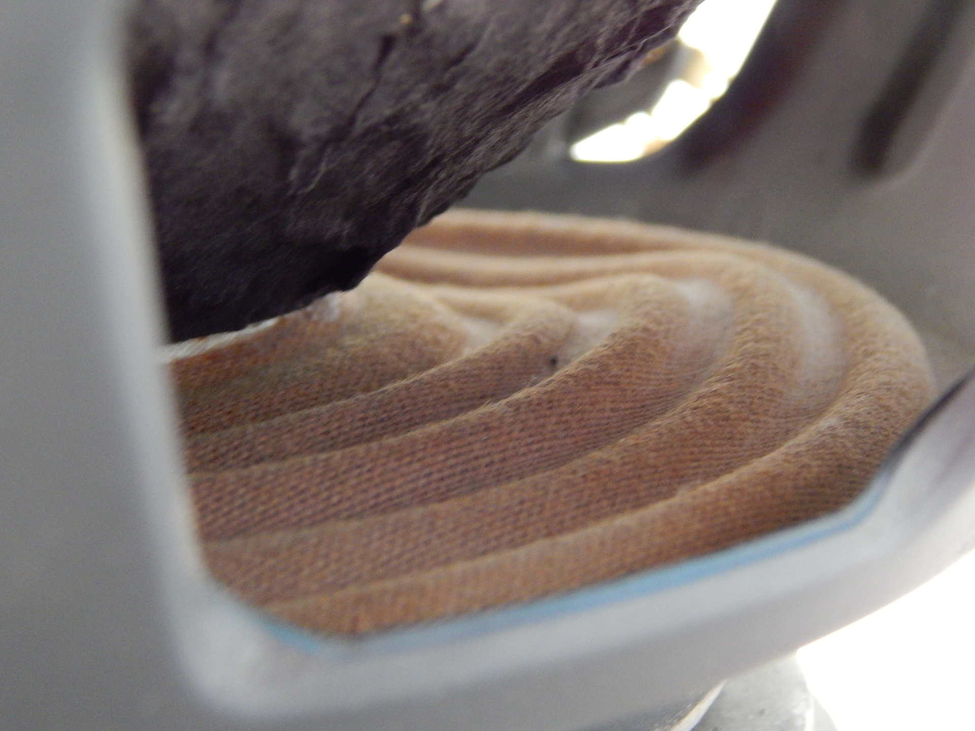

Tisztelt Mindannyian, akik olvassátok a hozzászólást.
Folytatnám a 2019 november 18. témát, a hangszóró teljesítményt. Javításaim során gyakran találkoztam a mellékelt képeken mutatott jelenséggel. A diszkósok és popzenészek hoznak hangszórót javítani, panaszkodva, hogy zizegő hangot hallanak. Szét szerelés után kitágult pillével és tekercs kopással találkozunk. Műszeres teljesítmény mérés alapján, nagy teljesítménnyel üzemeltetett hangszórójuk pilléje a nagy amplitúdótól megnyúlott. Az ilyen pille nem vezeti a kónuszt szimmetria tengely irányába, oldal irányú szabálytalan mozgást végez. A tekercsen jól látható a belső oldali kopás. Néhány hangszórónál külső kopás is jelentkezik, menetzárlatot okozva rezgésről-rezgésre. Ez okozza a zizegést. Ekkor jön a szakmai vita, mert a ráírt teljesítmény alapján, szerintük nincs túlterhelés. Ezek után döntse el Valaki, hogy a névleges teljesítmény és terhelhetőség vajon mekkora egy hangszórón. Hogyan értelmezik a KGMSz, DIN,ASA,BS,JIS,RMS,PMPO,PEAK,PEEK,MSz1559-74,AES2-1984,MPHK,SI mértékrendszerek , szabványok, ajánlások a teljesítményt vagy terhelhetőséget? Mennyire lehet hinni a gyártó teljesítmény vagy terhelhetőségi adatát? Tisztelettel H.F.
Még egy utólsó gondolat! Ezek a hangszórók tekercsei nem égtek le a nagy teljesítménytől! Még az égési szintig növelhető a hangfrekvenciás váltóáram teljesítménye a pörkölődés vagy égésig!
Tisztelettel H.F.
Itt jön a terhelhetőség, a kilengés és az érzékenység összefüggése. A tekercs még terhelhető, de a kilengést már nem bírja a pille. Az a gyenge láncszem.
Hiába írják rá, hogy pl: 100 W , de ha a pille nincs erre méretezve, attól még meghibásodik. A hozzászólás módosítva: Dec 4, 2019

Ez a pille nem a nagy terheléstől deformálódott ilyen formára
Ezt valami nedves helyen használták vagy tárolták. A hozzászólás módosítva: Dec 6, 2019

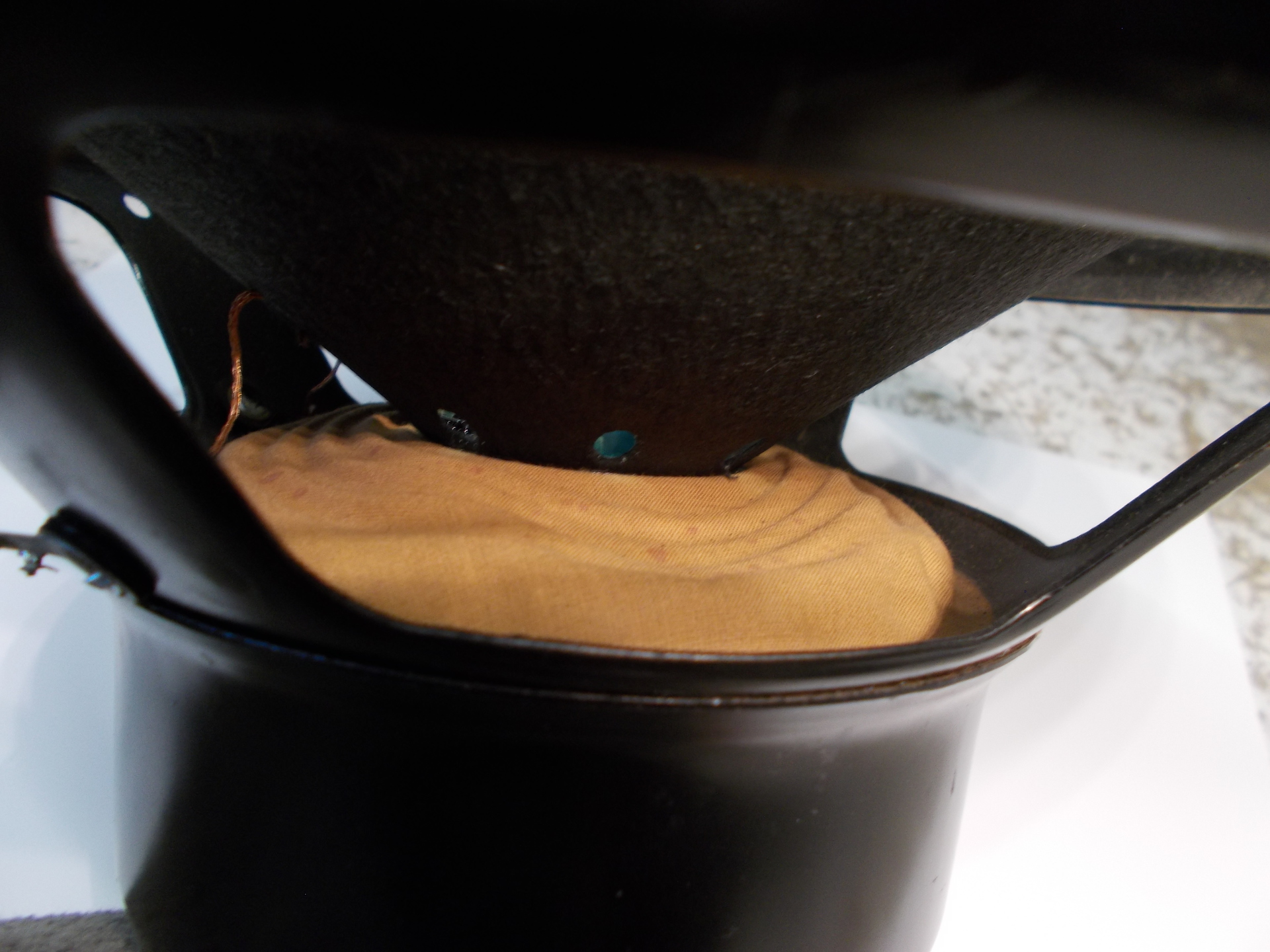

Jó estét! ,nézegetem itt a képeket . Eszembe egy régi probléma . A Pillét ki lehet e vasalni, és ha igen akkor hogyan ? Amúgy olvasgatva sok mindent megtanultam itt , sok mindenre felhívták a figyelmem . Köszönöm !

Én nem csak javitom hanem készitem is a hangszórókat.A pille alapanyaga egy bakelitgyantával átitatott textil.Ezeknek a gyantáknak a térhálósodásához adott időn keresztül adott hőmérsékletre van szüksége.Ha a gyártó nem tartja be az előirt körülményeket,akkor a gyanta nem,vagy csak részben térhálósodik.A nem megfelelően kezelt anyag nedvszivó marad,és bizonyos páratartalom felett hullámosodik.Az általad fotózott hangszórón sem a túlterhelés látszik,és az általam fotózott sem.Éveken keresztül javitottam az Autóhifi Stúdiónak hangszórókat,rengeteg szénné égett versenyhangszórót kellett felújitanom,és EGYETLENEGY darab pilléje sem hullámosodott meg!Ez a JBL egy örökség részét képezte és éveken át volt a pincében.A múlt héten javitott Videoton egy alagsori konditeremben teljesitett szolgálatot,és hullámos volt a pilléje!És ez nem "ostoba vélemény" hanem tény!Az a legrosszabb amikor valaki csak félinformációval rendelkezik,és a véleményét tényként közli... A hozzászólás módosítva: Dec 6, 2019
Igen,lehet a pillét vasalni.Ha hullámos akkor szét kell szedni teljesen a hangszórót,de ha csak "beült" akkor szétszedés nélkül is javitható.Lásd alább az előtte-utána fotókat
Kedves Fery45. Nem tudom kinek akartál válaszolni, de biztosan nem nekem. Semmi kétségem nincsen afelől, hogy sokkal több hangszórót javítottál eredményesen mint én, mivel én egyet sem tudtam kifogástalanul megcsinálni. Az én erősségem az elmélet és abban igen ritkán tévedek. Ahogyan valaki írta is, ennek a topicnak nem a vita a célja és nem is egymás kioktatása. Kettőnk tudása teljesen más jellegű, ezért nekünk felesleges egymásnak érvelni.
Köszönöm , erre gondoltam . Hol lehet ilyen bakelit gyantára szert tenni ? Kell ehhez valami forma amibe belepréselődik . Szóval egyáltalan hogyan kell ezt olyan szépre tenni mint a mellékelt ábrán is látható ? Sok ilyen vagy ehhez hasonló problémát láttam . Az egyik fele egy kissé berogy .
