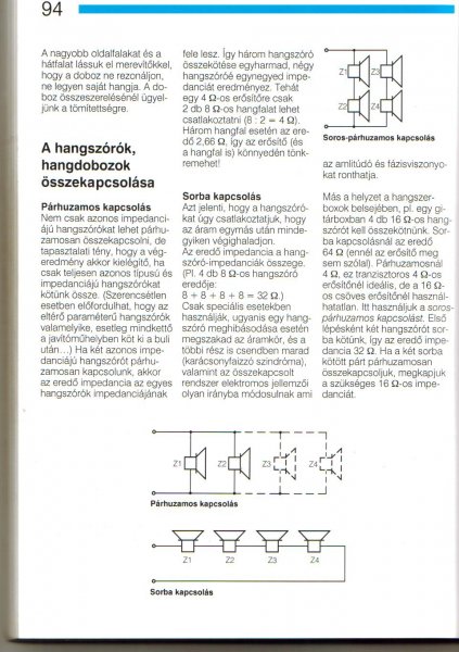

(#) peter13 hozzászólása Máj 2, 2009 /
Van 2 SAL BC2020 - 80W-os, 4 Ω-os - hangszóróm és egy mélynyomóm Philips 10 Ω-os mélynyomóm. Ezeket szeretném a számítógépemre rákötni. (erősítőm van) Kérlek titeket, segítsetek nekem, írjátok le (vagy rajzoljátok le és erre az e-mail címre küldjétek el a rajzot: *************@****mail.hu) hogyan kell ezeket összekötni, a szubládába! Jah és legyetek szívesek nekem MAGYARUL leírni, mert ilyen www.hobbielektronika.hu-s szavakat nem nagyon értem... Előre is köszönöm!

(#) Georgee válasza peter13 hozzászólására (») Máj 2, 2009 / 6
Bescanneltem neked a könyvemből a leírást, szerintem sok hasznosat találsz benne, és eléggé érthető.

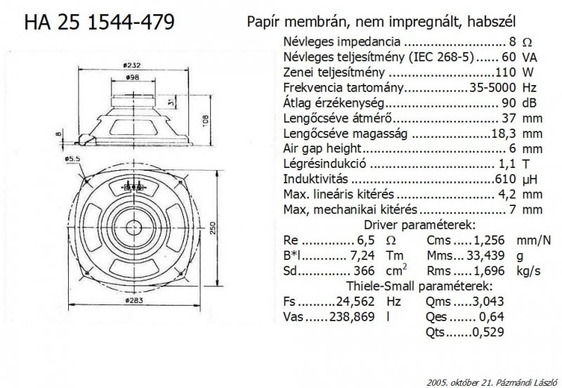

(#) Maymax hozzászólása Dec 20, 2009 /
Sziasztok. Nem kapcsolódik szorosan ide de nem akartam emiatt új témát nyitni. A Videoton HA25-479 hangszóró műszaki adatait szeretném megtudni, vagyis inkább csak az átviteli frekvenciája érdekel. Nem találtam róla sehol infót, ha valaki tudja legyen szíves segíteni! Előre is köszönöm
(#) mp3maker válasza Maymax hozzászólására (») Dec 20, 2009 / 1
Remélem erre gondoltál.
(#) Maymax válasza mp3maker hozzászólására (») Dec 20, 2009 /
Igen ez az. Köszönöm szépen

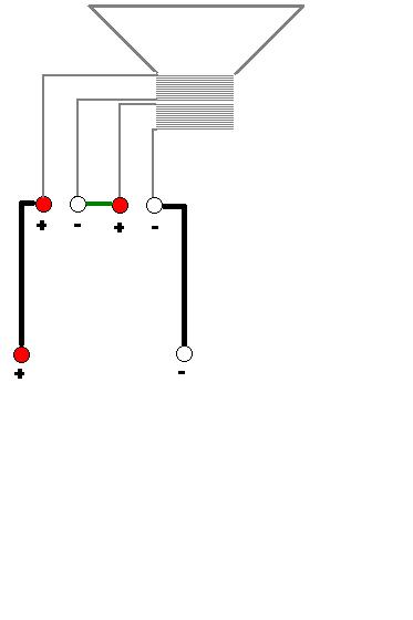

Sziasztok.A segítségeteket szeretném kérni.Tudom hogy amatőr kérdés,de én nem értek hozzá.Szóval Üzleteltem korábban egy SPL 30cm-es mélynyomót.Dupla tekercses.És semmi infót nem tudok róla.Pl azt,hogy ezt milyen módon lehet bekötni.Mert van két + és két - rajta.Hogy célszerű ezt bekötni? És hogy én ezt házilag hogyan tudom megállapítani,hogy hány wattos? Előre is köszönöm a válaszokat.
(#) szamóca válasza M.Norby hozzászólására (») Márc 25, 2010 /
A dupla tekercses hangszóró két tekercsét sorosan,+-+- (mint az ábrán)vagy párhuzamosan ++-- kötheted be.
Házilag csak ha tönkre teszed.

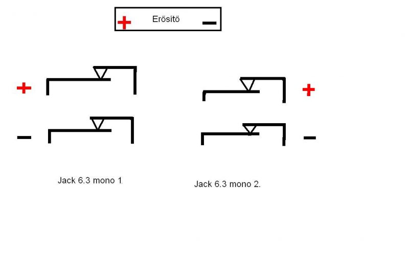

(#) Zoltan.ms hozzászólása Jan 21, 2011 /
Egy elgondolkodtató agyafúrt hangfalkötésben szeretném a segítségeteket kérni.
Adott egy hídkötött végfok mono (zenekari PA) melyre 4-16 Ohmos terhelést lehet kötni. (mondjuk a 4 Ohmot nem kedveli azt hiszem nem is javasolják a leírásában a hővédelem ha jól tudom hamar letilt mert jobban melegszik).
Két darab 6.3 mono Jack kimenetet szeretnék rá.
Leválasztós Jack aljzatokra gondoltam amiket úgy kellene összekötni, hogy:
1: ha az egyikbe dugok 1 hangfalat (a másik üres marad) akkor is szól
2: ha a másikba dugok 1 hangfalat (és a másik marad üresen) akkor is szól
3: ha mindkettőbe dugok 1-1 hangfalat (akkor sorba köti a kettőt)
4: ha egyikbe sincs dugva semmi akkor sem lesz zárlat
Ez kicsit olyan mint valami fejtörő de remélem van valakinek megoldása rá vagy esetleg csinált már ilyet valaki...
Azért akarok kettő kimenetet mert 2 db 4 Ohmos fal esetén 8 Ohm lesz (sorba kötve ugye)
két 8 Ohmos fal esetén 16 Ohm lesz ami még szintén jó a végfoknak
és akkor sincs gond ha csak egy fal van beledugva (4? 8, vagy 16 Ohmos)
Mellékelek egy vázlatot amin a két leválasztós csati és a végfok van.
Előre is köszönök minden segítséget, ötletet, megoldást minden kreatív fórumozónak.

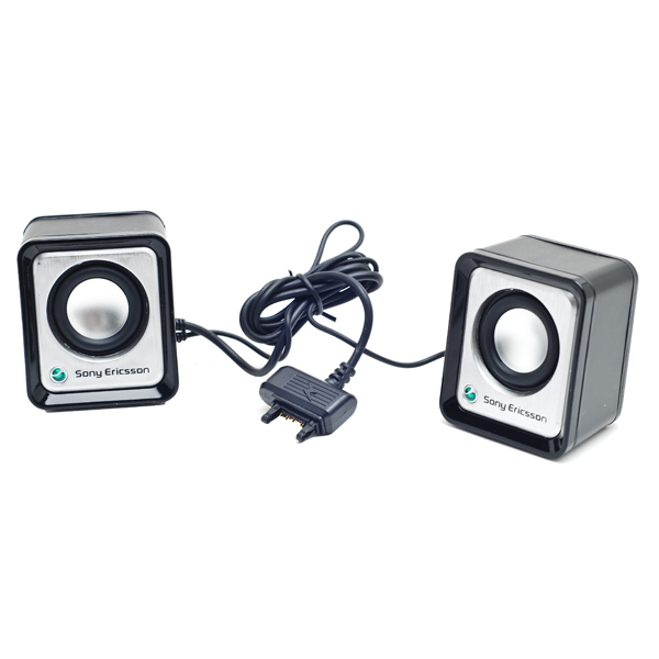

(#) najib hozzászólása Ápr 3, 2011 /
Van egy MPS-70 Sony Ericsson hordozható hangszóróm aminek a végét sony-is csatlakozóról 3,5mm audio jack-re akartam átváltoztatni ,de amikor levágtam a sony-is csatlakozót akkor 5 db vezetéket találtam , színeik : fekete (vastagabb) piros (vastagabb) zöld - kék - átlátszó
Melyik mire jó?Hogyan forrasszam rá a jack-re? 4 pólusu jacket használjat vagy három polusút?
Szerkesztve, ne püföld az entert légyszíves !
(#) diamik válasza najib hozzászólására (») Ápr 3, 2011 /
Indulj ki ebből a bekötésből: Link
Ez a füles (headset) bekötése, de szerintem szabványos a csatlakozó, így ugyanott mehet ki a bal és jobb csatorna illetve a GND pont.
Ha a levágott csatlakozón még van annyi vezetékdarab, hogy rá tudsz mérni, akkor azon meg tudod nézni.
Sztereó (3 polúsú) jacket használj majd. Négyeset én még nem láttam
Link javítva: Action2K
