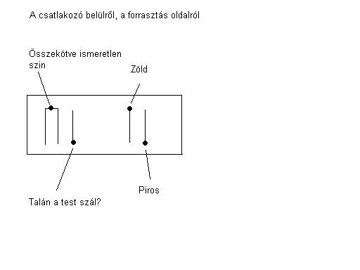

Van egy fülhallgatóm a telefonomhoz (SE K600i) nem tudom a nevét, de olyan mint a HPM-20 füles. Az a gondom, hogy leszakadt a csatlakozóról a vezeték és nem tudom mit hova kellene kötni. A csatlakozón két szálat látok ami beleszakadt, egy zöld és egy piros vezeték, és mintha egy másik érintkezőn az árnyékolás darabját látnám. Csináltam egy rajzot róla, hátha így érthetőbb ami írtam. Ha tudna valaki segíteni, vagy egy bekötési rajzot, hálás lennék. ![]() HPM-20 füles Üdv: Karesz
