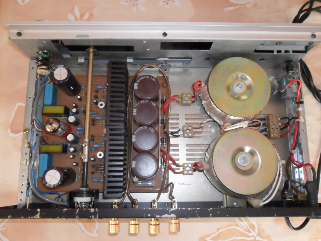

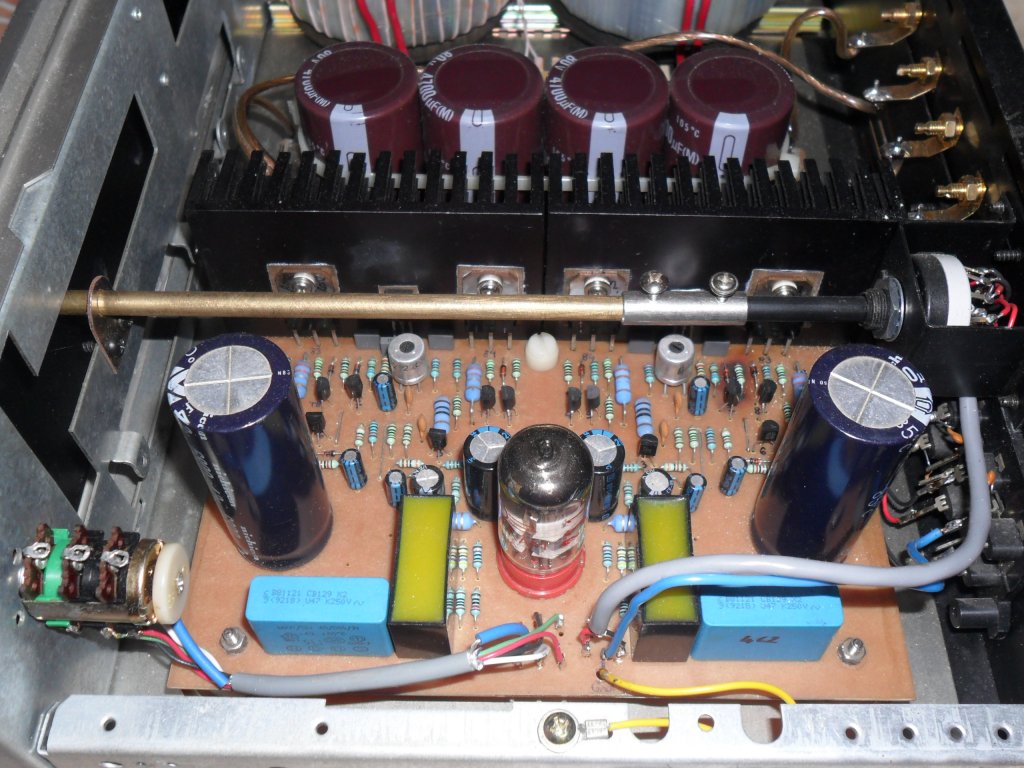

Még nyár elején sikerült elkészülnöm ezzel a csöves HTA30-al.Azóta kölcsönadtam két kollégámnak is és elég nehezen került vissza,tehát nem csak nekem tetszik a hangja . Az egyszerűség kedvéért egy megboldogult Onkyo házába építettem,kétszer 135VA/48V táppal.Maradtak még csöveim,hosszú téli estéken készül majd a párja is.A bemeneten lévő 470nF és 10µF kondikat akarom régi orosz fémházasokkal kicserélni, hátha beválik mert csak porosodnak a polcon.

Csak most láttam a munkádat! Gratulálok szép lett! Egy kicsit sajnálom azt az ONKYO-t mert nagy kedvencem,
de biztos meg volt rá az okod, hogy átépíts, és így méltó utódot kapott!
Köszönöm!A Onkyo-t "lomiból"vettem kemény 1000Ft-ér,végfokhibásan.Rendeltem bele egy STK ic-t,kicseréltem de vagy két napig bírta ,utána tápfesz a kimeneten.
Nem volt kedvem tovább bogarászni vele.A trafónak,hőtőbordának is lett új helye,a tápkondik meg a HTA kimenői lettek.
