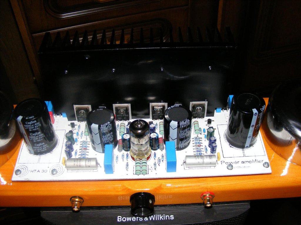

Szerintem le kell lombozzam a lelkesedéseteket, mert ez nem egy szimpla DIY project, nem olyan végfok, amit "csak úgy" után lehet építeni egy kapcsolási rajzból, mint egy VF2-est, vagy HTA30-at. (Szerintem ezeket sem lehet egyébként). Például a jelútban csak azért van két bizonyos gyártó/típusú elkó, mert sokkal jobb vele a hang. (egyébként mérve jó közepes kommersz elkók). Háromféle gyártótól van BC546-556, mindegyik a megfelelő pozícióban. Van benne pár beszerezhetetlen alkatrész is, de ez CHZ-nek is van, így ő után tudja építeni. A végfok 1,5-2 év csoportmunka, próba, meghallgatás során alakult ki. Egy barátommal közös fejlesztésünk eredménye. A képen látható a sokadik, végleges verzió. (Idáig 5 ilyen panel épült belőle). Volt már mindenféle tranyós véggel is kivitelezve, még BDW83-84-el is. (Akkor ez is most HTA30 lenne? ) Idézet: „Amúgy a múltkori összehasonlításon volt ám egy végfok, ami kirívóan szerepelt. ...” Tegyuk hozza, hogy adott helyen, adott idoben, adott rendszerben adott hangsugarzokkal adott hallgatosaggal. David, Ez muveleti erositovel kivitelezett szervos vegfok? Sajat rendszerben, sajat korulmenyek kozott is ki lehet probalni? Igy lenne igazan erdekes
Hát igen, mondjuk azon a rendszeren szólt, amin ki lett fejlesztve. A tápja szintén a legjobb volt. Ez mondjuk előny volt a többi végfokkal szemben. De ezen a rendszeren a HTA30 is nagyon jól szerepelt. (Például a VF2 meg nem). De ha nyomatékosan elolvastad volna a hozzászólást, akkor láthattad volna, hogy a múltkori szeánszon volt jó, az adott rendszeren, ezt írtam! Nem azt, hogy ez lenne mindenkinél a világ legjobbja. Több rendszeren is meg lesz még hallgatva majd. Eddig azon a néhányon, amin próbálva lett, idáig nagyon jó volt.

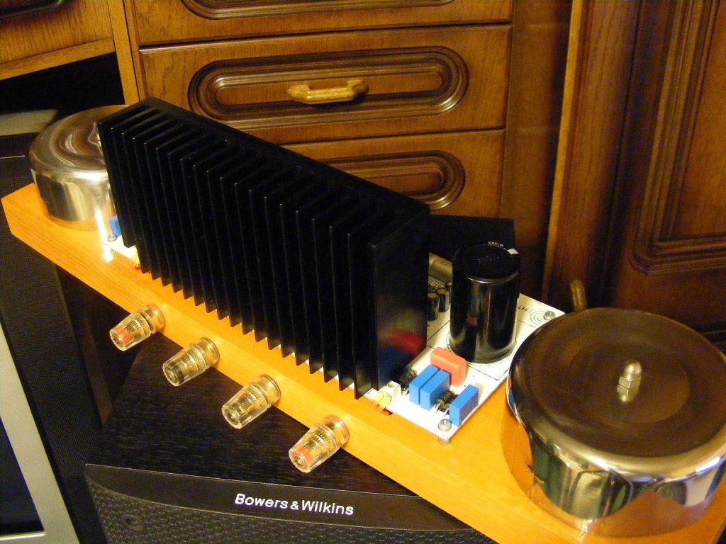

Hogy visszakanyarodjunk a témához. Ráncfelvarráson esett át a hátéám.
Hát az eredeti Heed félében Jamicon a tápkondi, meg a csatoló is. A capxcon, meg a G-Luxon néha fél év után felpúposodik egy sima erősítőtápban. A csatolókondinál ez veszélyes lehet a hangfalakra.
Látom, hogy MP1620 és MN2488 van benne. Hogy szuperál a BDW-hez képest? (Egyébként nagyon jól néz ki gratula

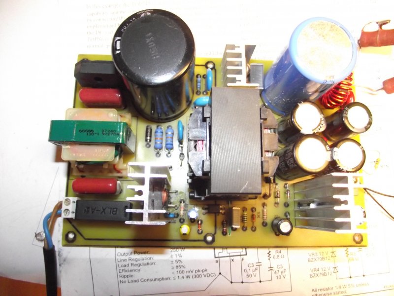

Megérkezett a vasmag, elsőre indult. Bevallom aggódtam kicsit a felvetésed miatt, a hosszú fóliaszakasz miatt, szerencsére nem okozott problémát. Három feszültség vehető ki, +68V, -70V, 6,3V, terhelve is járattam.
Azért a nyákon is erősen múlik, hogy mekkora lesz zavarkibocsájtás. Mihez lesz a táp? Nem HTA30-hoz, azt látom.
Mondjuk HTA-hoz jó megoldásnak tűnik nekem egy ilyen TOP249Y alapú táp. Csak egy tápfesz kell, azt meg nagyon stabilan tartja.
Ja és jóval olcsóbb, mint két trafót megtekercseltetni, ha ügyes az ember 2000Ft alatt is megúszhatja árban. Két darab 100VA-es trafó a HTA30-hoz újonan 10.000Ft fölött van. (A használt- bontott is 5-6 ezer ilyen börzéken, vaterán, stb.)
Ez igaz , még a trafó nincs kész , megkapja rézfóliát is. Mértem terheléssel a zajfeszültséget (70V-nál).
10mV körüli értéket kaptam, kimeneti fojtó cseréjével (válogattam) , 2mV-ra csökkent. Te megnézted és mit mértél? Akár ez a táp is használható a csöves bemenetű HTA -hoz is , fűtés is rajta van nem kell külön trafó. Én hibrid kísérletekhez akarom használni egyenlőre. |
