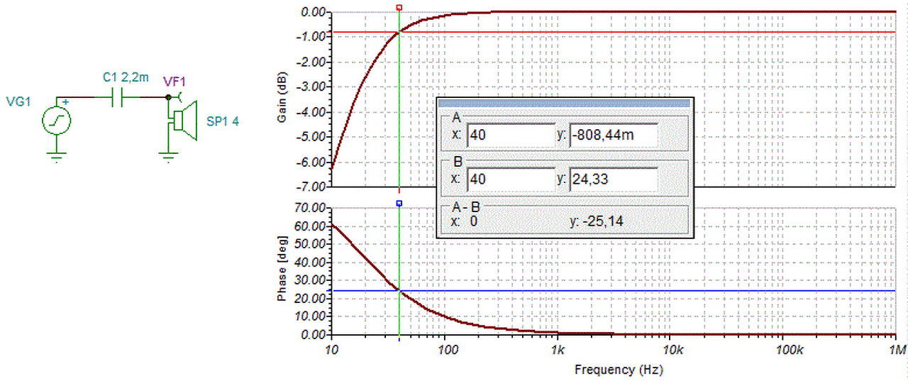

![]() Mekkora frekire érdemes/szokás méretezni?
Az emberi hallásküszöb 20Hz elviekben, azonban a hanghordozókon tárolt anyagok néhány ritka esettől eltekintve, többnyire nem tartalmaznak ilyen alacsonyfrekis összetevőket. Hogy arról már ne is beszéljünk, hogy a hangsugárzók alsó határfrekije, vagy a szobaakusztika miatt mennyi ez az érték.
Az a "néhány ritka eset" elég sok, ha a mai drum and bass, vagy rap zenéket megnézed.
De annyiban igazad lehet, hogy ezeket a zenéket nem ilyen "végfok-igényű" zenerajongók hallgatják.
Érdemes túlméretezni, nem csak az alsó frekit határozza meg, fázisátvitelben is nagy szerepe van.

Akkor érdemes 10.000µF-ot megcélozni? Mert láttam itt 6800µF-ot, és Alkotó kapcsolási rajzán 4db 2200µF van.
Amúgy ha itt tartunk, egyben 10.000µF vagy több kondit érdemes beépíteni párhuzamosan?
A több kondi kisebb soros ellenállás miatt kerül bele. Annyira nem érdemes ezt a kondikérdést túlspilázni. A legjobb az lenne ha nem is lenne a jelútban, csak sajna ez a topológia megköveteli.
De próbálgasd cserélgetni, hallasz-e különbséget? Meglepődsz majd...
Semmi rosszat nem csinál az a kondi a jelútban. Vagy máshogy is mondhatnám, ennek kicsatolókondival a végén is szebb hangja van mint a legtöbb végfoknak kondi nélkül. Egyébként meg lehet csinálni szimmetrikus táppal is kicsatoló nélkül, csak akkor mászkálni fog a DC, aminek a középen tartásához meg kellene bonyolítani az egész áramkört. Nekem egy hanggenerátorom kimeneti fokozata ilyen, azzal bekapcsolás után várok 2-3 percet amíg beáll középre, és utána tudom használni.

Mi az ideális, akkor az egy nagyobb vagy a több kisebb kondi?
![]() Illetve kinél mennyi és mekkora kondi van? Hogy tovább csavarjam a kondi kérdést.
Ne csavard tovabb folosleges . Ez kenyes tema szerintem totalisan egyeni megiteles kerdese .
Ha sok időd van, a nagy pufival párhuzamosan köss egy 10µF-es fóliakondit mindenféle anyagból és hallgatózz melyik tettszik igazán. Persze ennek előfeltétele a lánc többi eleme is meg kell üssön egy szintet.
Idézet: „nem érdemes ezt a kondikérdést túlspilázni” Egy viszonylag alulméretezett csatolókondenzátor hibája is elenyésző a hangsugárzó fázis és érzékenységmenetének hullámaihoz képest. A meglepetés szerintem sem marad el

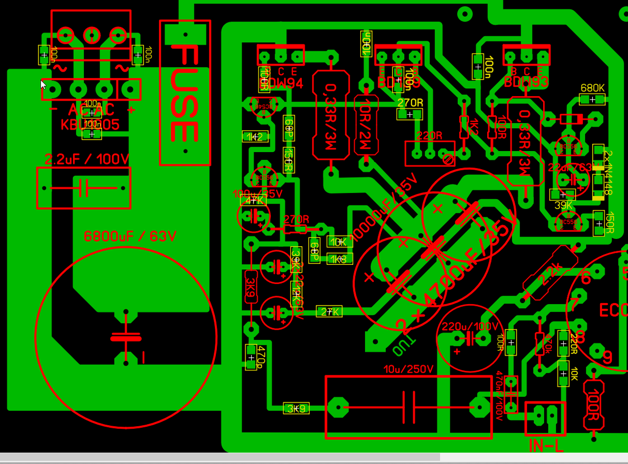

![]() Egyenlőre úgy terveztem a NYÁK-ot, hogy 2db 4.700µF vagy 1db 10.000µF lesz.

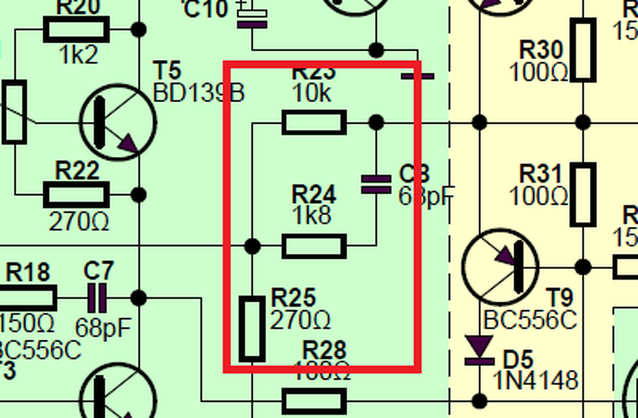

A HTA-30-at kicsit átterveztem, kisebbre, és SMD-vel szereltre. Kérlek véleményezzétek.
Illetve csatoltam két képet, és a rajz és CHZ NYÁK tervében van ott egy ellentmondás. Vagy mind a két megoldás jó? A rajz szerint a 68pF-os kondi felől kellene mennie egy vezetéknek a kimenő kondik fele...
Mást em is nézve, a BDW tranyók nagyobb tokozásban vannak. A BDT-k TO-220-asok. Ebben a tervben hajtogatni kellene a lábakat.

Mondjuk a NYÁK-on van még hely a TO218-as toknak, lehet megcsinálom univezálisnak, hátha valaki azt teszi vele.
A kérdésemre valaki tudja a megoldást? Azaz melyik a jó megoldás? illetve más hiba/javaslat? Az alkatrészeket majd még lehet kicsit átvariálom, de kb ez lesz a végső verzió.
Nem néztem át, de egyértelmű a rajz. A visszacsatoló ellenállás a 10k, azzal van párhuzamosan az 1,8k-68pF soros RC tag. A BDW93-94 meg egyértelmű hogy TO220 tokos, másféle tokban nem is létezik. És a 30W-hoz bőven elég az is, de ezt már leírtam.
Köszönöm, akkor a visszacsatolás rendben van.
Esztétika, felépítés? Esetleg egyéb vélemény? Az a jó ha van kritika. Ma este még alakítgatok rajta egy kicsit, és ha OK, akkor megtükrözöm.Valakit érdekel így SMD-vel fűszerezve a terv? Ha igen, majd közzé teszem. A hozzászólás módosítva: Jan 28, 2017
A hűtőbordára szerelésnél mi volt az elképzelés ? Proci hűtőre tervezted tenni vagy más az elképzelés? A tápegység részt eltolnám/elforgatnám, hogy ne akadályozza a hűtésre szerelést.
Bocsánat, le voltam akadva a 83/84 párosnál.
A tápszűrés akkor hatékony, ha nincs olyan vezetési lehetőség mely megkerüli a szűrőkondenzátorokat. Ez a terv megépítve nagy valószínűséggel búgni fog. Mellékelem milyen egyszerűen hozható rendbe.
Ezt már csak imamalom szerűen hajtogatom: a test legyen csillagpontos és a jelföld határozottan különüljön el! Idézet: „Valakit érdekel így SMD-vel fűszerezve a terv? Ha igen, majd közzé teszem.” Senki nem fog megharagudni, ha közzéteszed (szerintem).
Egy 240x100mm-es Al lapra lesznek felszerelve a tranzisztorok, és egy processzor hűtőborda fog rá kerülni pasztázva/csavarozva, és arra egy 80mm-es ventilátor, és Alkotó féle NTC-FAN4-el kontrollálva.
