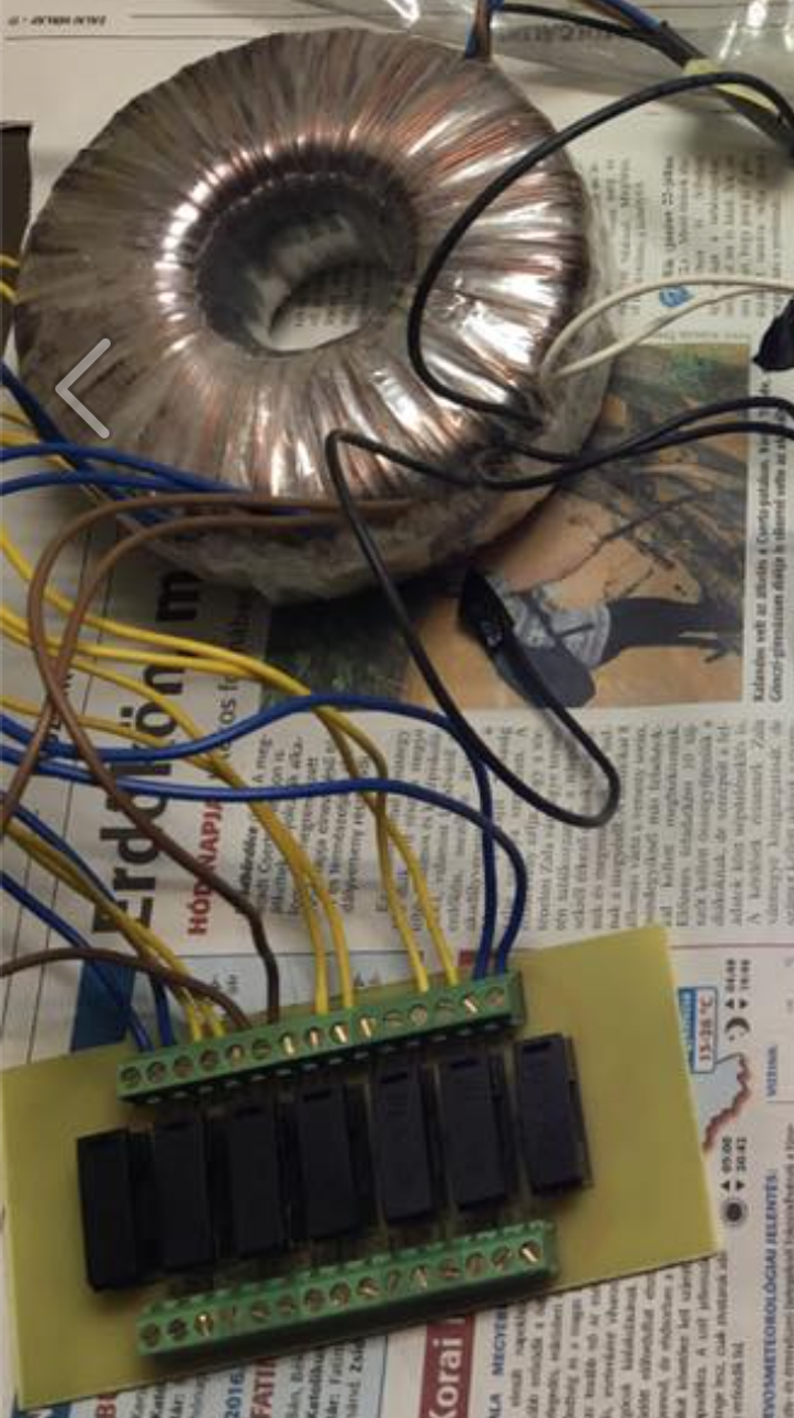

Alkototól származik az ötlet, hogy a DC után tettem a biztosítékot. Amúgy én csinálok kis biztosíték panelt a trafóból kijövő feszültségeknek, ahogy szoktam.

Amúgy meg nálam nem játszik, mert ahogy írtam az AC közt védem biztosítékkal, de lehet ki is veszem innen a DC-ből, mert nem sok értelme van. (max ha nagy a gond, az is kiég, és nem tolja a puffer kondi az áramkörbe az energiát)
A táphibára egy primerköri biztosítékot tudnék elképzelni védelem gyanánt.
A puffer után beiktatott biztosíték túlterhelés, vagy kimeneti rövidzár esetén hatékony. Sok készüléknél találkozom vele, saját erősítőmben is mentett már meg végtranzisztort. Példa.

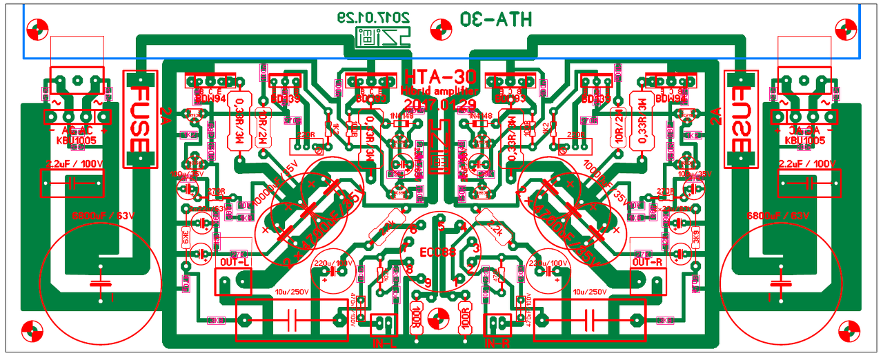

A végleges tervek. Ezen látszik valami kifogásolható?
Ehhez a nyáktervhez dupla szekunderű trafó kell, nem párhuzamosíthatod le!
Erre ügyelj, egyébként brummos lesz.
Köszi, úgy is terveztem.
Amúgy hogyan lehet megvalósítani, ha valakinek csak egy szekunderű trafója van? (amúgy gondolom a 2 szekunder a jobb megoldás) Hiba esetleg nincs a tervvel? Vagy amit jobban lehetne csinálni?
GND fólia teljesen áttervezendő egy szekunderről használva, földhurok keletkezik.
És hogyan? A korábbi terveden is így volt ahogy én csináltam. Vagy az egy szekunderes terv? Habár nem lehet, mert ugyanúgy van mint a Tieden.

Mert még itt is úgy van megoldva a GND Mint az enyimen. Azaz a két trafósnál közösítve van a GND. Gondolom az egy trafósnál a GND közösítést bontani kellene. De pl a csőnek a 9-es lábát abban az esetben melyikhez kellene bekötni? Van itt egy olyan terv? Kíváncsi lennék rá. A hozzászólás módosítva: Jan 29, 2017
Közösítve van, de nem mindegy hol. Nem fogom most áttervezni egy szekunderhez.
Kis fantáziával átlátod Te is.

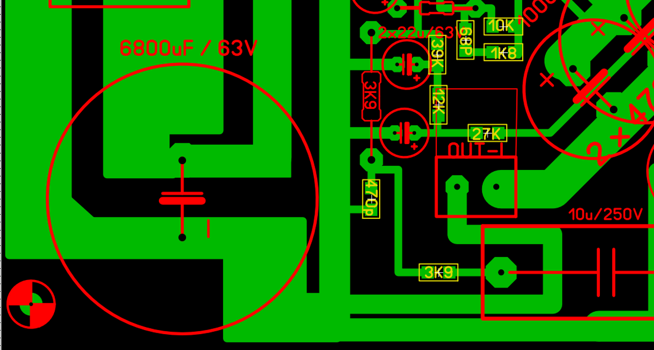

Ha már nem tudtalak a csillagpontos testvezetésre rábeszélni, legalább azt a minimális szabályt alkalmazd, hogy a puffer negatívtól külön ágon jöjjön a hangszóró test és szintén külön a P-s darlington tápja.
A nyugalmi állítás kapcsolástechnikailag kifogásolható. Nem számoltam utána, pillants rá a katódellenállás terhelhetőségére! Nekem a kis geometriai méret szúrt szemet.
Mutatnál egy példát? CHZ vonalvezetése volt a kiindulás ott sem volt másképpen a csillagpont. Persze áttervezem, ha jobb, de hogyan szedjem szét?
A nyugalmi állítás alatt mit értesz? A katódellenállások-ra nem elég a 0805-ös SMD?
Bocsánat, 1206-os 0.25W-os ellenállások az SMD ellenállások.

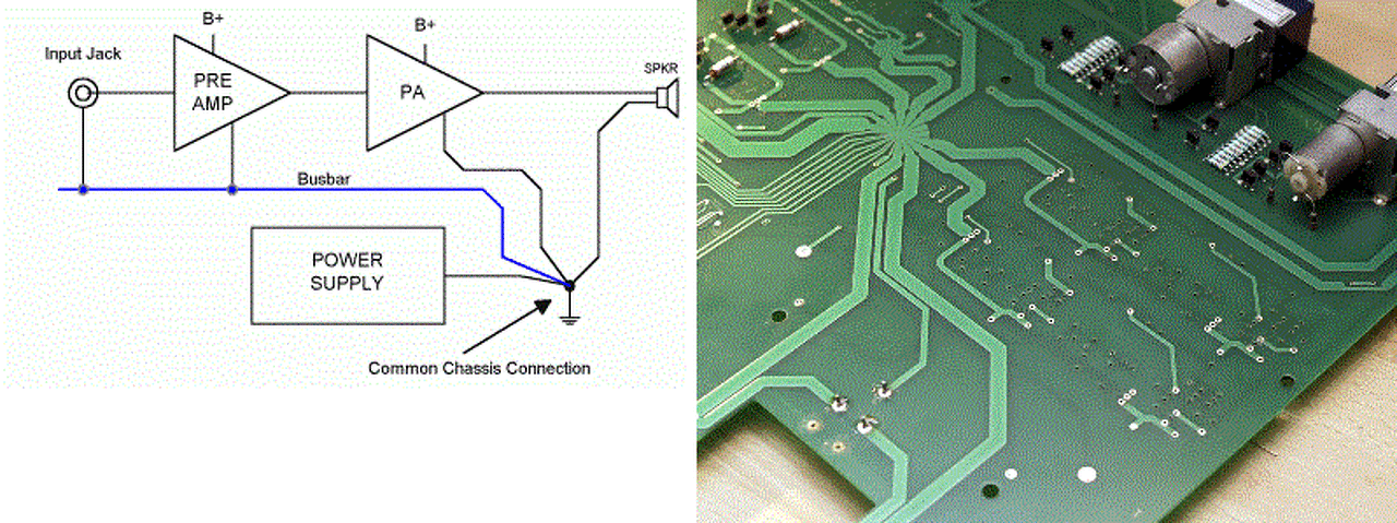

Úgy gondoljuk, hogy a vezetősáv egy ideális vezető, melynek nincs, vagy legalábbis elhanyagolható az ellenállása, de ez a gyakorlatban nem így van. Helytelenül járunk el, ha nyomtatott áramkör tervezésnél azzal a kötetlenséggel kapcsolunk össze a test, vagy más pontokat, mint azt a kapcsolási rajz elkészítésénél megengedhetjük magunknak. Ahol jelentősebb áram folyik, ott számolnunk kell feszültségeséssel a vezetősávon. Ha ezen szakaszra jelföldet, vagy visszacsatolást kötünk, máris bevittük a hibát a rendszerbe. Különösen kellemetlen, ha ez pozitív visszacsatolást okoz, ami akár a gerjedés határáig is elmehet. Ilyen például a hangszótest kialakítása a terveden.

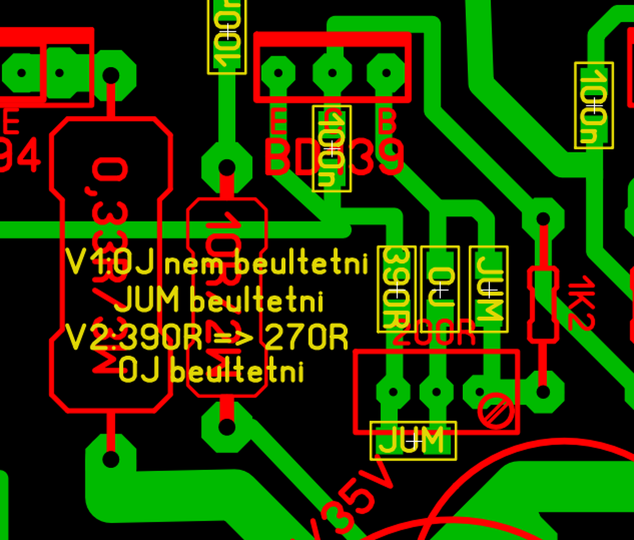

Mellékelek erről egy montázst, mely az elvi és gyakorlati részét is mutatja. A csöves fokozat 10k katód- és 2k2 anód- ellenállásán ugyan az az áram folyik. Disszipáció tekintetében a 10k-on négyszeres a terhelés (P=I2R). A terhelhetőségi méretezésükben akkora ellenmondást látok, amit nem is akarok így elsőre elhinni. Jól jönne, ha valaki megerősítene, vagy cáfolna ezügyben. A nyugalmi áram állító potenciométer helytelen tervezése heti gyakorisággal merül fel a HE-n. A legutóbbi eset ami a látókörömbe került: Bővebben: Link A nyugalmi áramot állító potenciométert ennél a topológiánál a tranzisztor bázisa és az emittere közé kell beiktatni úgy, hogy a csúszka érintkezési hibája esetén a nyugalmi áram csökkenjen. Ha szánsz rá időt, úgy válaszd meg az ellenállás-értékeket, hogy a poti középállásában a darlington bázisok között 2,2V legyen a feszültségkülönbség.
A csillagpontot így alakítottam ki, ez így már jó lehet?
A katód ellenállást lecseréltem 1W-os 2512-es ellenállásokra. A potihoz betettem egy 2.2K-s ellenállást, ez így jó lehet? A hozzászólás módosítva: Jan 29, 2017
A csillagpont alakul. Mint említettem a P-s darlinton árama sem gázolhat át a jelföldön.
Kicsit érdemes felette töprengened. Ha egyszer beleéled magad, hogy minden vezető szakasz helyén egy ellenállás van, feltárul előtted az összes hiba. Van ahol már a kapcsolási rajz is felhívja a figyelmet, lásd a csőfűtés hidegítésénél R38, R39 GND-jét. A nyugalmi áram állítás esetén rossz az irány. Nézd ebben az ST151-ben a T4-et! A nyugalmi áram állítóval kapcsolatban azért tettem megjegyzést, mert egy tervezési hiba. Ha jó minőségű potit használsz és nem tekergeted sokat kicsi az esélye a végtranzisztorok egymásranyitásának. Egyszerűen bosszantó, miért kell egyáltalán esélyt adni, hogy ilyen hiba előfordulhasson.

A trimmer-t átvariáltam, így jó lehet? A csillagpontot alakítgattam, még mit kellene külön vezetőn vinni?
A nyugalmi-áram állításával kapcsolatban a mellékelt javaslattal élnék.
Az R38 és az R39 testpontjai között áram folyik, ezt ne vigyük be a két oldalt összekötő jelföldbe! Először kapcsolódjon a két ellenállás és ez a közös pont menjen a testre. Erre utal az előbb belinkelt ábra.

A trimmernél akkor nem kell az általam berajzolt ellenállás, hanem a 270 ohmot elég lecserélni 390 ohmra?

A nyugalmi áram állítónál a poti bekötése is változik, nézd meg jól a rajzot!
Így terveztem át, akár a régi szerint is belehet ültetni, ha valakinek az eredeti elképzelés felel meg. Vélemény?
Hajlanék arra, hogy csak a javaslatom szerint működjön.
Meghagyom a változtatás jogát, de én ha megépítem úgy építem.
