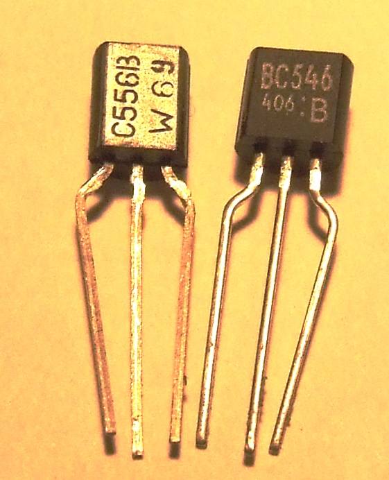

Megnéztem az általam használt BC559/549 ek hFe-jét. Az enyik fajta 14 körüli, a másik pedig 150 és 220 között mozog. Ez nagyon nem jó ugye? A pároknak egyeznie kéne hFe-ben ideális esetben ugye?
(#) CHZ válasza vadasz hozzászólására (») Márc 25, 2010 / 1
Ezek nagy eltérések , érdemes nagyobb bétájú párokat keresned .
(#) Alkotó válasza vadasz hozzászólására (») Márc 25, 2010 / 1
Nem volt itthon BC549-559 tranziszotorom, de BC546-556 igen. Találomra kivettem 1-1 db-ot és megmértem az erősítésüket. Nálam jóval nagyobb és jóval egyformább értékek lettek mint neked. Láhatod, hogy ezek különböző gyártók termékei, még a tokozásuk alakja is eltérő egy kissé. De épp ezért a típusjelölés, ezért a "B" betű a végén, hogy a vevő tudja mire számíthat. Ezért a te alkatrészeid erősen kilógnak a "megfelelő" mértékű szórásból.
(Én is meglepődtem mennyire egyformák voltak az erősítések, ezért még lemértem vagy 15-15db-ot. A szórás egészen kicsi, a teljes sorozat 265-289 között volt, egyetlen kivétellel, mert volt benne egyetlen 476-os erősítéső 556B)

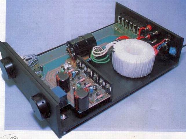

(#) Mayan hozzászólása Ápr 14, 2010 /
Ez a változat annyira szép és profi ! Ha valaki építene nekem egy ilyet, azért sok-sok pénzt adnék ! Pl. 20 eFt ? Valaki ?
(#) vadasz válasza Mayan hozzászólására (») Ápr 14, 2010 /
A képen szereplő poti 5000 HUF, trafó legalább 5000 HUF, dobozt ha csinálni akarsz ilyet, és csak anyagárban nézed legyen az is 5000 HUF. Alkatrészek /tranyók stb./ is kijönnek 5000 -ből. Nyák+ munka stb...
Ha mindent megveszel hozzá /párosított BC549-559 és 556-546/ és a kész dobozt, akkor van esélyed, hogy valaki egy huszasért csinál neked nyákot és összeforrasztja, de egyéb esetben ott van pont Alkotó HTA-ja, melyet én is megépítettem, és biztosíthatlak, hogy ár-érték arányban igen jó vétel, SŐT!
(#) Mayan válasza vadasz hozzászólására (») Ápr 14, 2010 /
Sajnos az alkotóé nem tetszik, több okból sem. Ilyen light-os, egyszerű kivitelt szeretnék. Nem kell alps blue velvet, jó mezei potival is...
Nem akarok kekeckedni, de Alkotóé jóval egyszerűbb megoldás, mint amit a képen megadtál. Azon van bemenetválasztás, vastag alu-alaplapja van a doboznak stb.
Persze nehéz értelmezni, hogy mi valakinek a tetszik/nem tetszik, illetve, hogy mi az egyszerű. Én azt tapasztaltam, hogy az Alkotóst megépítve szinte zavar az otthoni Sony rendszer hangja (azonos hangfalakon). /pedig az enyim még nincsen dobozolva/
(#) CHZ válasza Mayan hozzászólására (») Ápr 14, 2010 /
Szerintem a képen egyik eredeti példány látható . Használtan sem kapod meg ennyiért . Minta alaján Te is megcsinálhatnád ...
(#) Mayan válasza CHZ hozzászólására (») Ápr 14, 2010 /
Sajnos én a doboz és nyák készítéshez béna vagyok, a beültetés és összeépítés nem gond. Végülis tehát ha lenne kész nyák és ilyen doboz, meg tudnám csinálni. De szép is lenne... álmaim erősítője...
Egyszerűségen jelen esetben azt értem hogy 1 db tápkondi és 1 graetz, 1-1 db kimenő kondi, hűtés maga a doboz, kicsi végtranyók, kis csinos toroid, stb.
Amúgy pl. engem is egyre jobban zavar a kommersz hifik hangja, érzem hogy nem jó, karcos, idegesítő. A mostani a-osztályúm (lásd:cikkem) sokkal jobb, sima, természetes, nagyon kellemes hangú. De jobb lenne egy hasonló vagy még jobb hangú, de nem forró erősítő...
Amúgy megvan esetleg valakinek ez a nyákterv ? Jó lenne...
