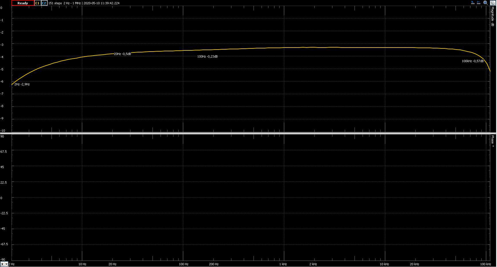

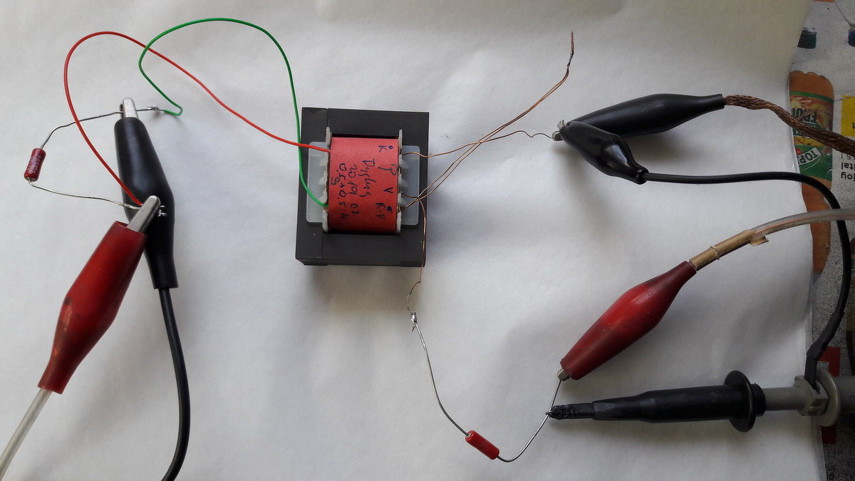

Én nem nagyon értek a kondenzátorok hangjához, ezért egyelőre a transzformátorokkal foglalkozok. Mitől is szólhatnak jól,vagy rosszul. Számomra ez fontos kérdés. Nos adva volt egy probléma, egy illesztő trafót kellett egy DAC-ba tekerni. A sec szabványos 600 Ohmra dolgozik, A primert a DAC terheli cca. 2X50 Ohm generátor ellenállással. Ezt szimulálva egy 120 Ohmos ellenállást kötöttem vele sorba. Ezzel vége is lett a szimulációnak. A trafó vasa EI42-es, speciális ötvözet, de tudjuk, főleg vasat tartalmaz. A primer 2 tekercset tartalmaz, amelyek bifillárisan vannak tekerve. Ez biztosítja a teljes egyenlőséget a két rész tekercs között, de van hátulütője is, amit majd később ismertetek. Hogy hogy szól a trafó? Jól szól, mint az ehhez teljesen hasonló, a korábban a Socrates DAC-ban bemutatott transzformátor. A különbség a bifilláris primerben van csak. Azért szimmetrikus a primer, mert ez az illesztő elem egy szimmetrikus feszültség kimenetes DAC csipphez készült. Ezzel el is mondtam a trafóról mindent. Nézzük mitől szólhat másként, mint mondjuk egy fordítva bekötött hálózati trafó. Nem mondom, hogy megfejtem a nagy kérdőjelet, tudni illik, hogy mitől szól így, vagy úgy egy transzformátor. Az első fényképen mérés közben in situ látható a kis trafónk. Jól látszanak a terhelő ellenállások, és a műszer kábelei. A primerre 2 kábel megy, egyiken a jel megy be, a másikon a mérőegység méri a bemenö jelet. A harmadik kábel a kimenetet detektálja.
A második fotón látható a fantasztikus frekvencia átviteli görbe 2Hz-100kHz-ig. A trafóvasa úgy van "betéve", hogy nincs légrés. Mivel ez a vas kiváló, így egészen elfogadható a mélyfrekvenciás átvitele. 2Hz-n -2,9dB az 1kHz-hezviszonyítva. Véleményem szerint nem lesz gond a mélytartomány kiterjedésével. A sűrű frekvenciák felé haladva azt tapasztaljuk, hogy 100kHz-n a jel -0,57dB-t esik. Hogy miért kell egy DAC-ba ilyen szélessávú trafó? Nos azért, mert a DAC képes feldolgozni a 192/24-es bemeneti digitális jeleket. Ezzel pedig elviekben akár a 96kHz-s hangferis jeleket is képes lejátszani. Mondja ezt a laikus prospektus vadász hifista. Mert nem ezért lett ilyen az átvitel, hanem a kicsi fázistorzítás miatt.

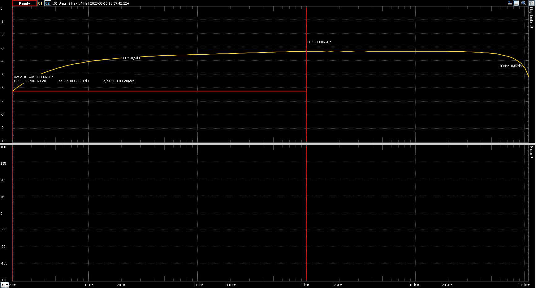

Ha valaki azt hinné, hogy a második fotón önkényesen írtam oda a címkékre a frekit, és az amplitúdót, nos azoknak szól a 3. fotó, amin látható, hogy egy kettős "szálkereszttel" lehet leolvasni a diagramm két pontja közötti relatív távolságot. Jelesül a baloldalon a 2 Hz-s pontnál látunk egy kis háromszöget, ami azt jelöli, hogy Delta=2,9Hz. Okos szolgáltatása ez a mérő rendszeremnek.

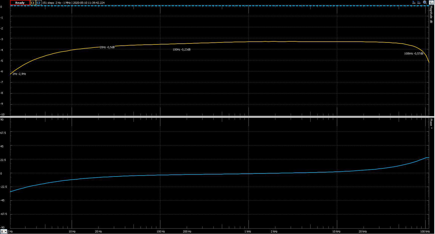

Az átviteltechnikában persze a Bode diagrammot használják, ami két egymással szorosan összefüggő diagramm. Jelesül a frekvencia-amplitúdó, és a frekvencia- fázis diagram. Az alábbi fotón ezt láthatjátok. Miért is fontos ez a diagram? Mindjárt elmondom: A felsőt már ismerjük. Az alsó a fázist mutatja. Leolvasható belőle, hogy a hangfrekis szakmában a középponti 1kHz-hez képest a többi frekvencia késik, vagy siet. Nagy kérdés, hogy akkor ez azt jelenti, hogy az 1kHz-től jobbra lévő jelek előbb megjelennek a kimeneten, mielőtt még bemennének a trafóba? Nos nem. Csak annyit láthatunk, hogy az 1kHz-hez képest a jelgyorsabban átmegy a vizsgált eszközön. Vagy lassabban a ritkább frekvenciák esetén. Az optimális az az lenne, ha nem lenne különbség, a sin jel nem tolódna el. Ennek jelentősége nem a sztereóban van, hanem a minnél természethűbb hangátvitel megvalósításában. Ez az egyik paraméter, ami miatt felismerhetünk egy hangszert, vagy a tapasztaltabbak azon belül egy bizonyos fajta hangszert. Vegyünk egy példát: Leütünk a zongorán egy C billentyűt. Abban a pillanatban a húron megszólal nem csak a 440Hz, hanem annak a zongora húrra jellmző felharmonikusai is. A zongora szekrényben ez a hangkeverék ide oda verődik, majd eltávozik A felharmónikusok értelemszerűen máshogy verődnek viossza a különböző felületekről. De ami kijön, és eljut a fülünkhöz, az a zongora C hangja. Ha a felharmonikusok az időben nem ekkora késéssel, sietéssel mennek keresztül pl ezen a trafón, akkor az eredeti zongora C hang sérül, torzítást szenved. Ergo, csak a jó fázisátvitelű trafó az, amelyik szinezetlen hangot tud produkálni.
(#) deklinacio hozzászólása Máj 10, 2020
Ha megvizsgáljuk ezen kis kaffa transzformátor viselkedését a Mainstream ferkvenciákon, (mainstream freki= azok a frekvenciák, amelyek a zene szempontjából a legtöbb információt hordozzák Delta F=100Hz-10kHz) akkor azt látjuk, hogy készülékünk igen csak korrektül továbbítja a zenét.
A diagramm jobb oldalán az un. Nyquist diagrammot láthatjuk. Ezzel a függvénnyel 1 ábrán látható az, amit eddig írtam.Optimális lenne az ebben a tartományban, ha csak egy pont lenne a "görbe". Ez azt jelentené, hogy a jel frekvenciájának amplitúdója, valamint időbeli lefutása nem változik, de sajnos semmi sem tökéletes, még egy SE erősítő, vagy egy extrém szélessávú tranzisztoros sem. Ez a trafó sem. A diagram függőleges tengelyén a fázis, még a vízszintes tengelyen az amplitúdó olvasható le relatív, dimenzió nélküli mértékszámokkal. Jól látható, hogy ez a trafó egészen jól viselkedik ebben a tartományban, tehát a zene természetes megszólalását ez a paraméter nem fogja nagyon megváltoztatni.

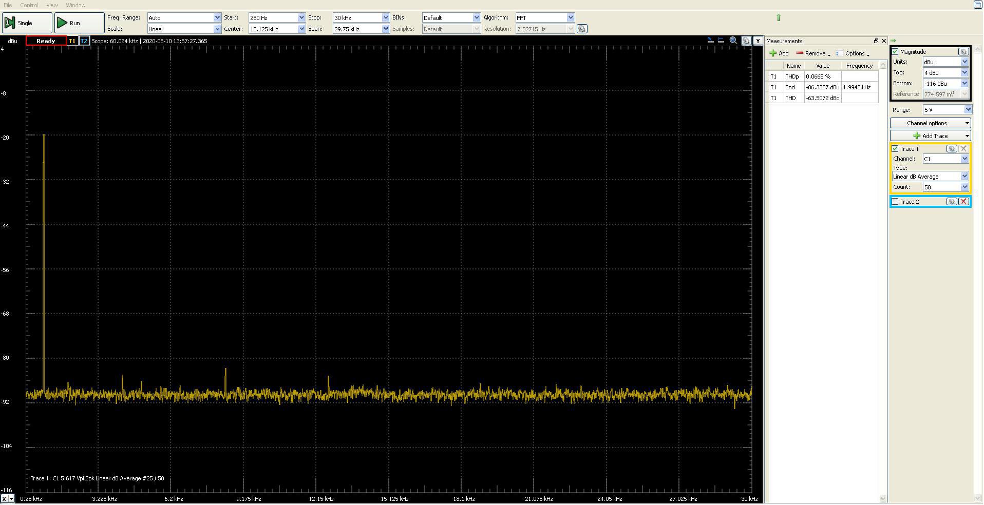

És elérkeztem a torzításhoz. Annak is a THD féle variánsához. Tudnék IMD-t is mérni, de ahhoz két jel kell, s a méricském ebben a nyers állapotban nem viselné el a dupla kábelezést.
Nos a THD méréshez sprectum analizátor módra váltottam. A sávszélességet 250Hz-30kHz közé állítottam két okból. Az egyik az az, hogy így pontosabb a mérés. A másik az az, hogy ezeken a határfrekiken kívül a zajon kívül semmit sem látunk, csak a szöszmösz van a képernyőn. A trafóra 200mVoltos sin 1kHz-s jelet adtam, s rögzítettem a szekunderen kijövő "végterméket"
