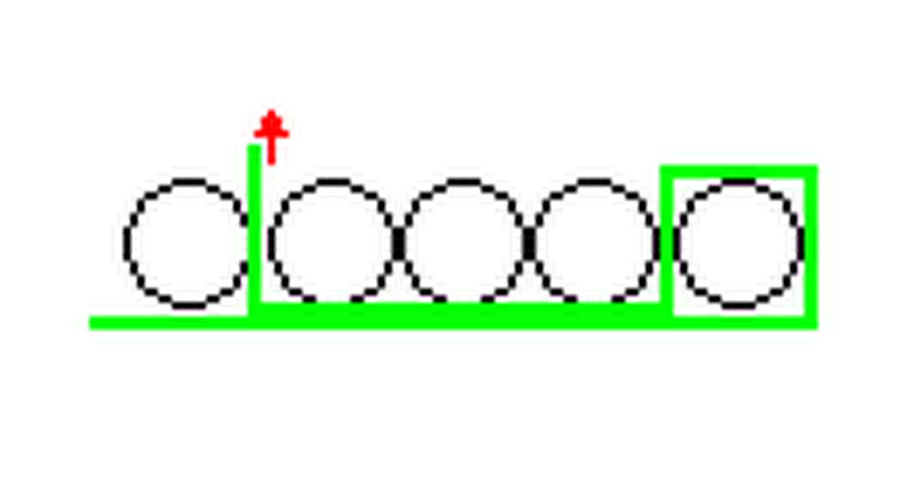

Egy módszert ismertetett velem egy kedves Barátom, nem egész sorok keletkezésénél.
Itt arról van szó, hogy viszonylag vékony szekundert tekerünk és, ha alatta darab primer sor van, keletkezik egy púp, ami végig kíséri a tekercselést.
Ezt a darab sort egyébként középre kell elhelyezni, de előtte, utána ki lehet egészíteni a sort ugyanazon huzalból, bekötetlen, kihozatlan végekkel.
Kimenő trafónál pedig úgy kell beállítani az előtolást, hogy a kevés sormenet teljes hosszában érjen végig a csévén. Így egy ritka emelkedéső csavarvonalban helyezkedik el a tekercs.

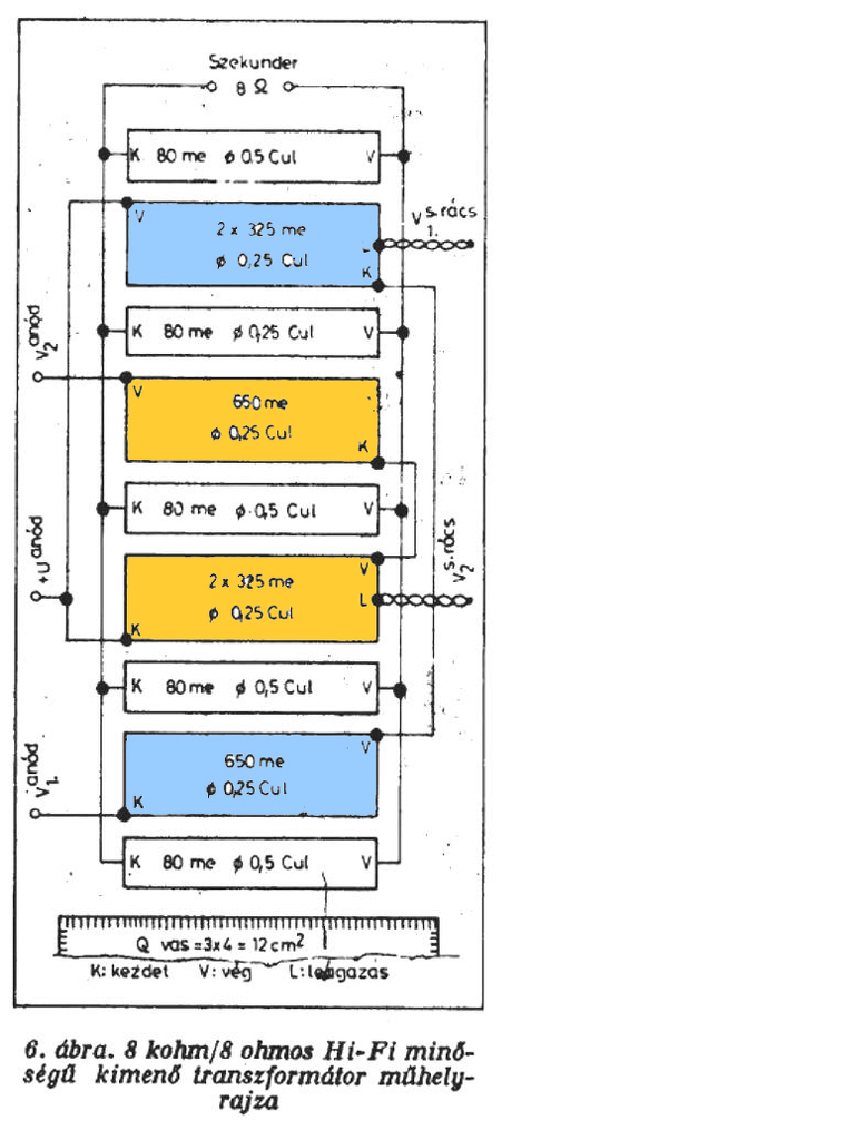

Az első (fél)sikerélmény... Mert nem raktam még végleg össze, csak az M lemezeket dugdostam bele, induktivitást így nem is próbáltam megmérni. A 3. nekifutással készült k.trafót már megtartom...
A két anódtekercs DCR-je 71.78 és 71.18 Ohmra sikeredett! 0.25mm-es huzallal készült a primer.
A anódtekercsek és a szekunder közt 5.5nF a kapacitás.
Fog ez menni, akárki meglássa...
Most gyorsan megtekerek még két kimenőt, amíg a jelenlegi huzalokhoz bevált a feszítőerő, előtolás.
A rajzhoz képest eltérés - a középső szekunder 2x van megtekerve...

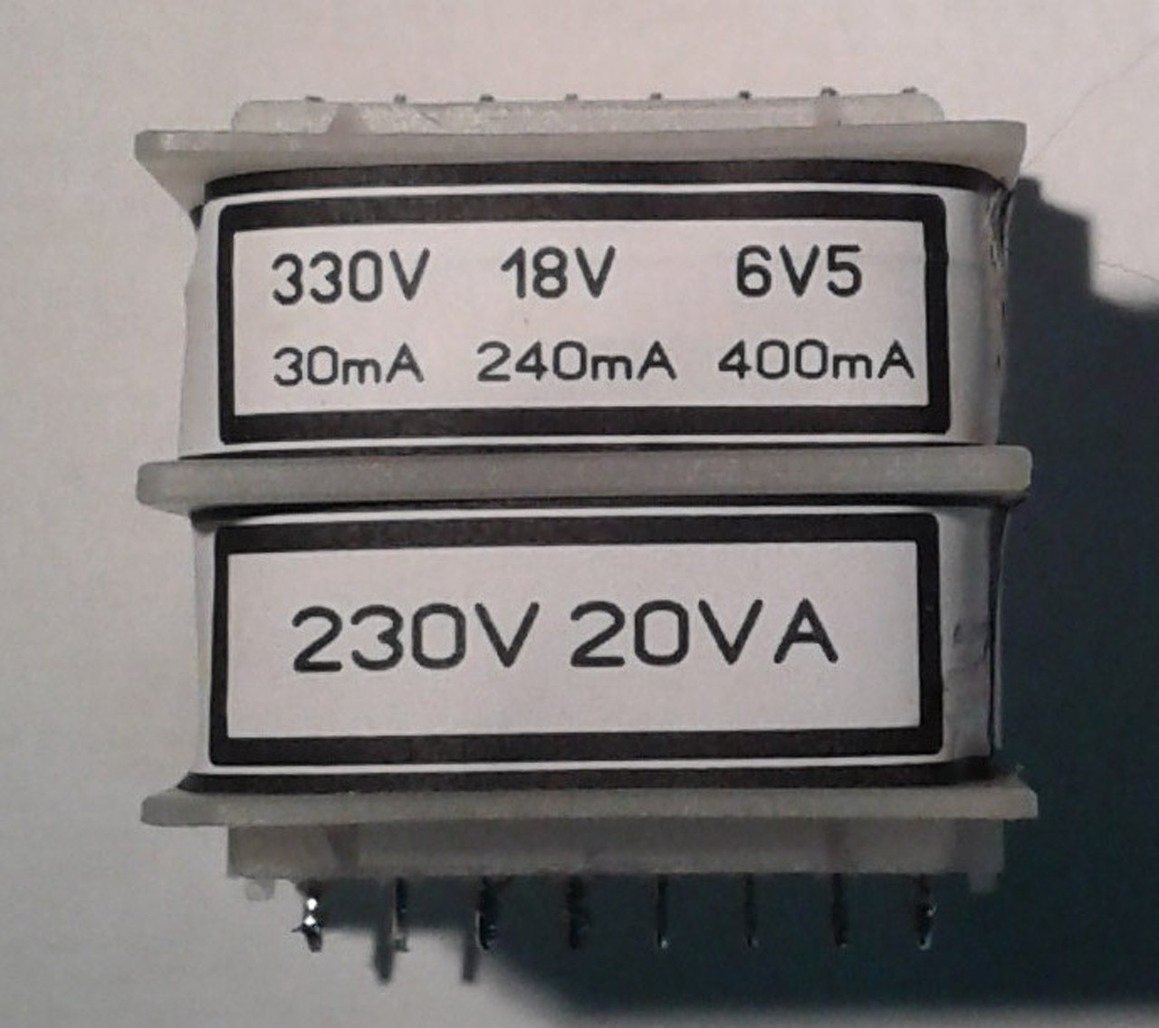

További bátortalan kísérletek.
Valamilyen kimenő. (már nem tudom mihez csináltam, majdnem 1 éve volt)
20VA több szekunderű előfok táptrafók, negyedkészen.
Még a feszítőerő, végállások kitapasztalása folyamatban.
Eddig a legvékonyabbal tekert tekercs 0.125mm.
A hozzászólás módosítva: Dec 17, 2016

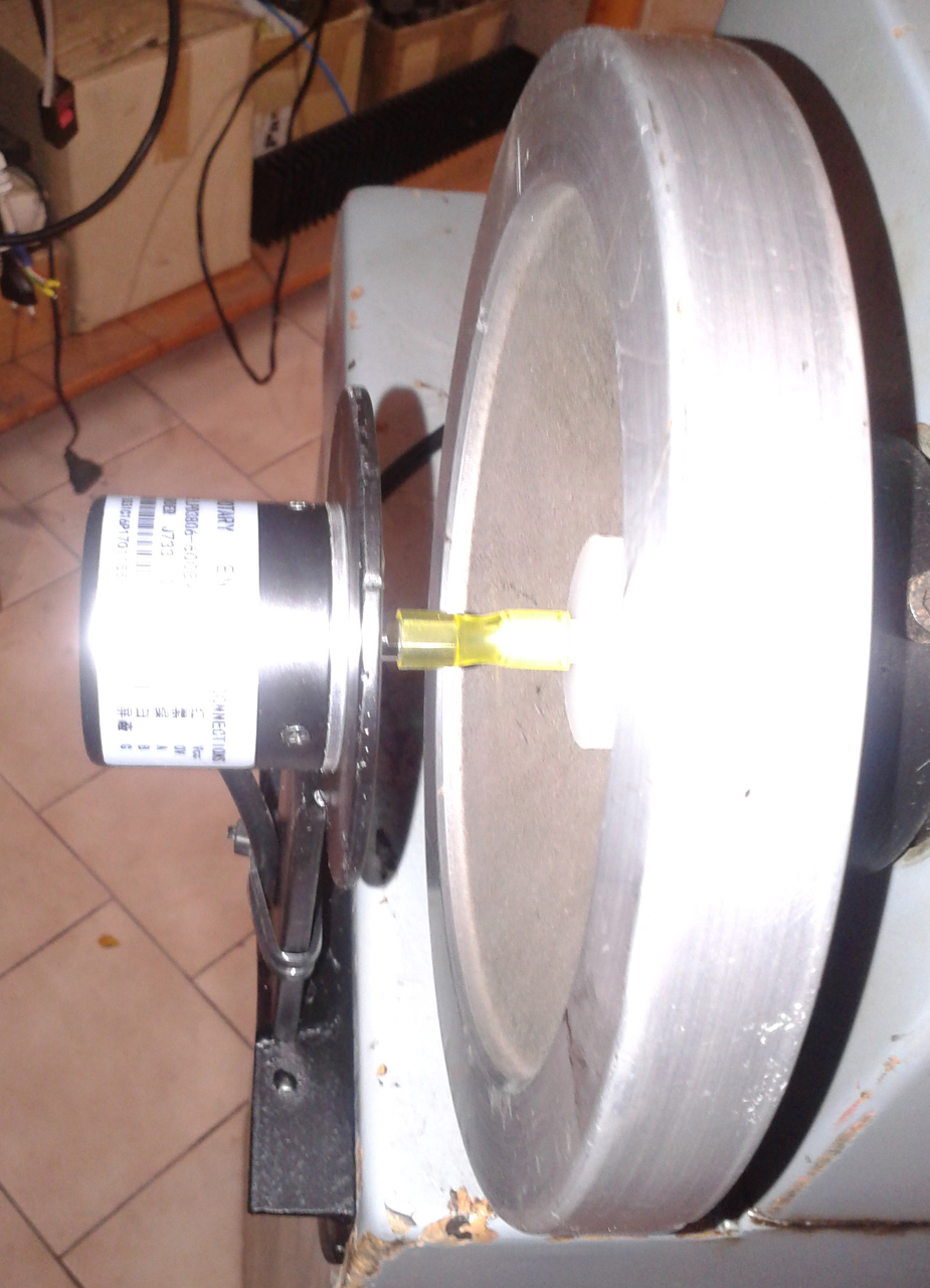

(#) Orbán József hozzászólása Márc 22, 2017 / 3

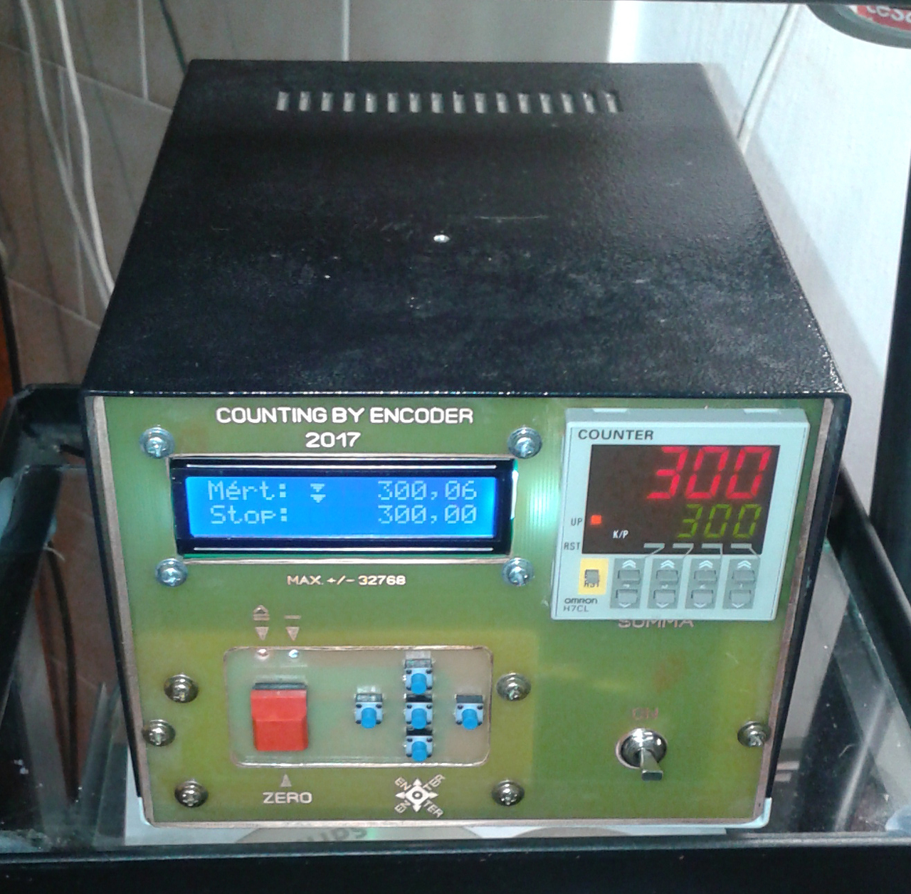

Kedves Barátok, Fórumtársak!
Igen szerencsés ember vagyok, mert ezen a fórumon nagyon sok önzetlen segítséget kaptam, ezzel a géppel kapcsolatban is! Volt akitől alkatrészt, mástól ötletet és beindítását a korszerű és precíz megoldás felé, aztán megint mástól egy olyan berendezés terve kerekedett, amiről nem is álmodtam!
Nekem csak meg kellett fizikailag csinálnom...
Végtelen sok köszönet Mindenkinek!
A végleges megoldása, amit a tervei szerint a Szerző a Fórumon részletesen ismertet és az oda-vissza finomításokkal a végleges formában így néz ki:
*32768.00 a számlálás határa
*Beállítható az elérendő fordullat száma
*Az érték beállítás végtelenül egyszerű és gyors
*A beállított érték gyorsan törölhető is
*Megfordítható a számlálás iránya, amennyiben (kimenő trafó pl. gépi és kézi huzalvezetés, primer-szekunder tekerésnél)
*Kijelzés - Zöld LED, amíg az elérendő szám alatt van a számlálás, piros LED a beállított érték elérésekor, ami még jónéhány fordulat után is folyamatosan jelzést ad.
Ide egy nyákrelét applikáltam, ami leállítja a frekvenvciaváltót.
A berendezés azt a kínos helyzetet szünteti meg, hogy a kimenőknél hajszál pontos szekunder meneteket gond nélkül kontrollálja. A közönséges, egy ponton jelet adó megoldása sajnos tévedéseket szül, amennyiben tekercselés közben megállást, huzal igazgatást igényel a munka.
Az elektronika részletes ismertetése a Szerzőre vár.

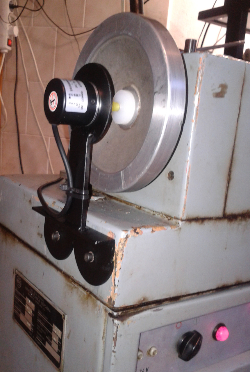

A felhasznált enkóder a netes vásárlással igen kedvező árban megoldható, kb. 3.000.-Ft a 600 impulzus/n, nyitott kollektoros kimenetű, optós.
A felszerelés sajátosan, egy darab benzincsöves tengelykapcsolással lett megoldva.
Nem mértem fel a tekercselés sebességi-számlálási határát, de nagyjából 1000n/p-ig mentem a próbán, ennyivel soha nem fogok tekercselni, még fojtó tekercset sem...
Azt még megjegyzem, a feladat megoldható lett volna egy mechanikus számlálóval és megfelelő tengelykapcsolással, áttétellel esetleg, de úgy döntöttem ezt a feladatot elektronikusan kell és nem másként - megoldani.
Sikerült!
(#) granpa válasza Orbán József hozzászólására (») Márc 22, 2017 /
Aki Mazochista, azzal nincs mit tenni.
Gratulálok, hogy kiszenvedted; a tengelykapcsoló nagyon "speciális"!
(#) Orbán József válasza granpa hozzászólására (») Márc 22, 2017 /
„Gratulálok, hogy kiszenvedted; a tengelykapcsoló nagyon "speciális"!”
Minden jog fenntartva, a fehér csövekre is vonatkozik!

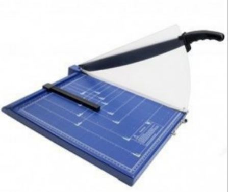

Ugyan több témában is hasznos lehet, de itt teszem közzé az alábbiakat:
A kimenő, vagy egyes hálózati trafóknál soronkénti szigetelést szükséges használnunk. Ennek a leszabása elég sok időt vesz igénybe, vonalzó, filc, olló...
Régóta szerettem volna megkönnyíteni a leszabást, megfelelő szabó szerszámot találni. Többféle lehet a kínálatban, görgős, vagy karos ollós.
Utóbbiban az A3 méretű papírral is boldoguló, viszonylag elfogadható árú berendezés lett a választottam. A vágó él ügyesen van kialakítva, így a próbából használt kondenzátor papír - 0.04mm - is szépen levágható.
Pl. az osztott csévével készülő kimenőknél a levágott papírcsíkok leszabása dupla időbe telik.
További megjegyzésem, a vékony, soronkénti szigetelésre használt papírt 3, vagy több rétegben szabom le. Régebben volt problémám, elfelejtettem tekercselés közben, hány réteget tekertem már fel, szégyenszemre vissza kellett tekernem 1 sort pl.
A kiszabás után, 4 réteg primer szigetelésnél 3 db papírt fogok össze és egyszerre cakkozom be a szélüket, össze is tapadnak, megkímélve a számon tartástól, ha elfogy a papír, egy primer készen van.
