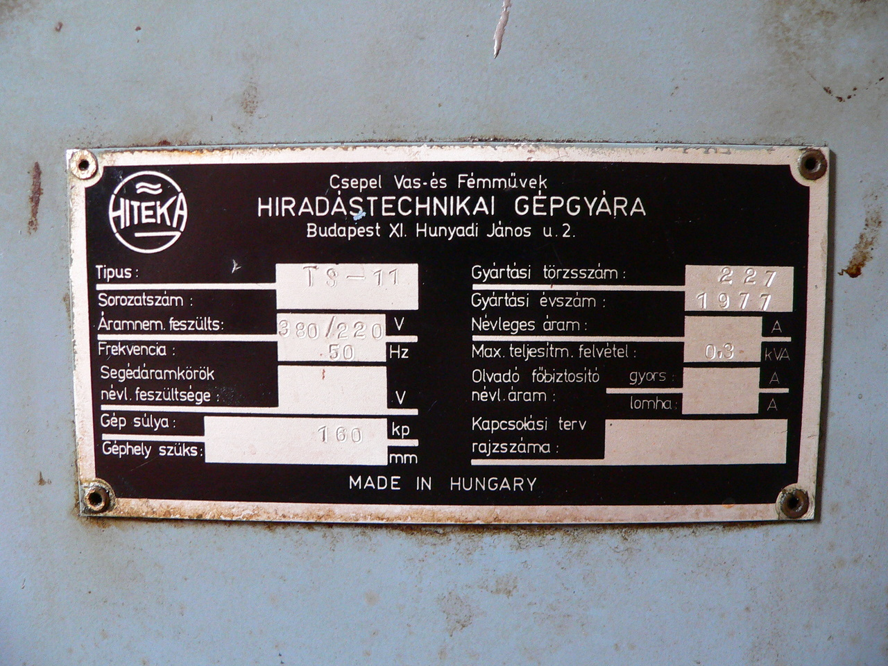

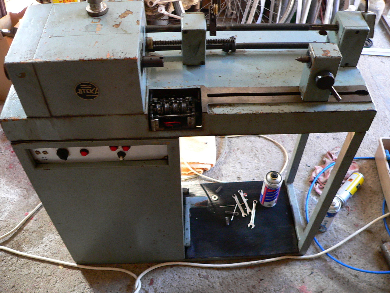

Kedves Fórumtársak!
Azért nyitottam meg ezt a témát, mert a napokban igen kedvező áron hozzájutottam ehhez a magyar gyártmányú tekercselőgéphez.
Szeretnék olyan kollégákkal kapcsolatba kerülni, akik használtak, ismertek, vagy ismernek ilyen berendezést, hogy átadják tapasztalataikat.
A gépet hálózati és kimenő transzformátorok előállítására szeretném használni, valamint lineár motor építési kísérleteimhez.
A gépezet jelen állapotában: ( a huzal adagolók még nincsenek megtisztítva...)
Egyéb képek ITT!

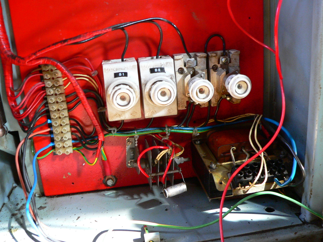

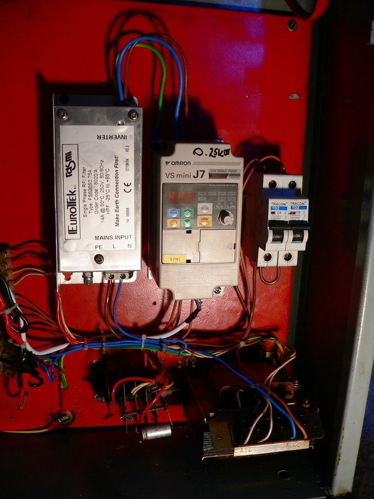

A gép egy megfelelő frekvenciaváltót kap első körben a hajtás kíméletes felfutása és a folyamatos fordulatszám változtatás miatt.
A hozzászólás módosítva: Júl 7, 2013
(#) Orbán József válasza Orbán József hozzászólására (») Júl 7, 2013 /
Az első meglepetés:
A cséve forgatása az általam és sokak által megszokott forgásiránnyal ellentétes!
Nem elkötés, ez van a gépkönyvében is, ekkor működik jól az irányváltás.
Tehát, úgymond, felénk forog a tekercselendő csévetest.
A gyári fordulatszámok elég magasak, az alsó is 1000n/p.
A lábpedállal, kuplung csúsztatással a fordulat lejjebb vihető, de a kielégítő megoldás a frekvenciaváltó.
A kíméletes felfutás nem a frekiváltó feladata lesz, alapból a motor - jelenleg is - a szokványos fordulatszámon forog.
Lépcsős ékszíjtárcsákkal lehet a fordulattal feljebb jutni, amatőr gyakorlatban szerintem előnyösebb lehet a kisebb fordulaton működtetés.
Elvégre amatőr felhasználásról van szó, nincs ok a sietségre.
(#) proli007 válasza Orbán József hozzászólására (») Júl 7, 2013 /
- Az nem meglepő, hogy "feléd forog". Hiszen a tekercseléséhez használt huzal a gép mögött helyezkedik el. Ahhoz, hogy lásd mit teszel, vagy is az egymásmellé elhelyezkedő meneteket lásd, felül kell legyenek. Így erre kell hogy forogjon.
- Pedig a frekiváltó egyik előnye programozható fel-le futás.
üdv!
(#) Orbán József válasza proli007 hozzászólására (») Júl 7, 2013 /
Szervusz!
Minden bizonnyal, sőt annál inkább is így a helyes, csak az eddigi gyakorlatom alapján pont a másik irány volt a megszokott.
A gépen pedállal kuplung működik, amivel most is lehet szép lassan indítani, csak nehéz stabil alacsony fordulaton tartani.
Ha a motor a frekiváltóval jóval kisebb fordulaton megy, akkor a csúsztatott kuplung a fordulat alsó tartományát még lejjebb viszi.
Így nem kell mechanikai átalakítást is csinálnom, bár én is jobban szerettem volna a frekiváltóval indítani, de nem célszerű, kevés a gyakorlati haszna.
Azonban nem kizárt a párhuzamos használat sem, majd még kitapasztalom.
Az öreg batár számlálója helyett jó volna egy elektromechanikus új, de az nem irányérzékeny, lefelé nem számol. Bár, itt a forgásirány mindig adott, nem tudom, kell-e tudnia ilyet.
Villanyos programozhatóval meg el vagyok "eresztve"...

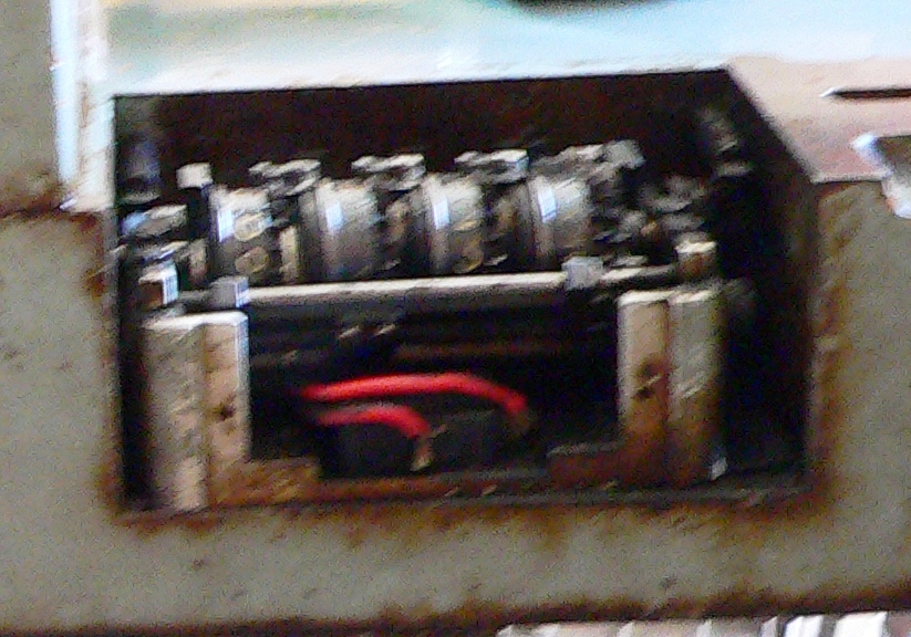

Az eredeti, programozható számlálója sajnos kiváltásra szorul. Működik, de olyan zajjal, mintha utánégetővel indulna egy vadászgép az ember feje mellől éjjel.
Valószínűleg új korában sem lehetett sokkal csendesebb, mai állapotában kimondottan zajos, a többi gépzaj eltörpül mellette.
Kiváltása egy olcsó, programozható elektromechanikus számlálóval történik, hátránya, hogy visszafelé nem tud számolni - ezzel kell számolni.
A gépről még annyit, hogy első találkozásom ilyesfajta ipari elektronikával, szokatlan a teljesítménye...

(#) proli007 válasza Orbán József hozzászólására (») Júl 8, 2013 /

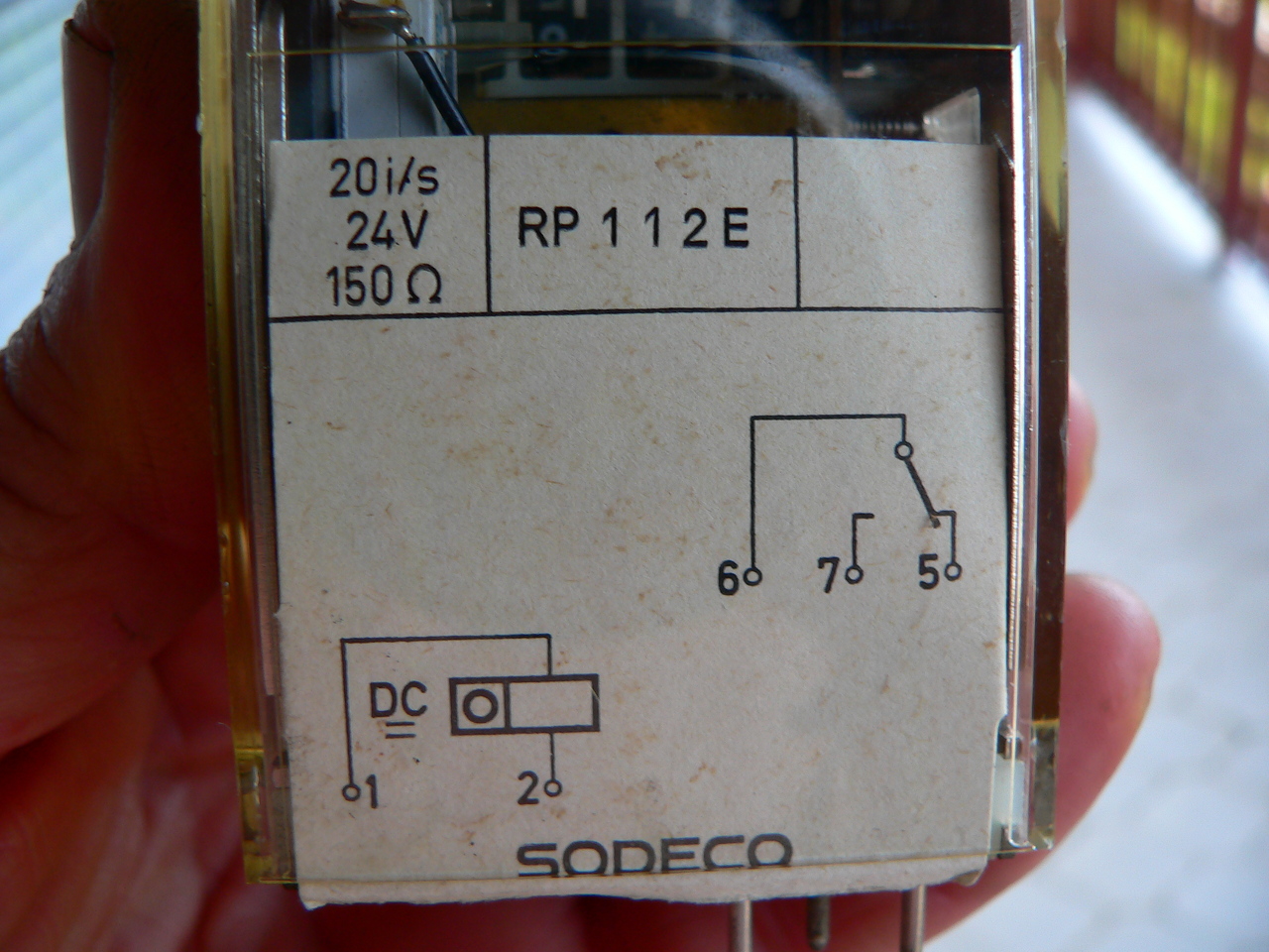

Hello! Mikroprocival kell a számlálót megoldani, akkor nem gond az előre-hátra számlálás, menetszám programozása, sőt a frekiváltó vezérlése. Kezdésnél gyorsítás, leállásnál lassítás sem. Ha nem tudsz programozni, de a logikai IC-ket tudod kezelni, akkor a PARSIC-al meg tudod a programot "rajzoln"i. üdv!
(#) CHZ hozzászólása Júl 8, 2013 /
„Az öreg batár számlálója helyett jó volna egy elektromechanikus új, de az nem irányérzékeny, lefelé nem számol. Bár, itt a forgásirány mindig adott, nem tudom, kell-e tudnia ilyet.
Itt láthatod, van:Bővebben: Link
Én is megcsináltam: Bővebben: Link
Jól működik, menetszám beállítható, kikapcsol ha elérte a beállított értéket, akár soronként is leállítható. Két számlálót használok, egyik soronkénti számlálásra és kikapcsolásra, másik teljes menetszámot mutatja.

Azon tépelődöm, hogy, mivel át kell váltani, hogy lefelé számoljon, talán mégsem érdemes megépítenem. Vagyis nem két jeladó van és irányérzékelés, automata le-fel számlálás váltás.Van két egyforma, programozható elektro mechanikus számlálóm, azzal meg tudom oldani, hogy össz. menetszámot és soronkénti menetszámot is programozhassak - ezt az ötletet fel fogom használni.
Hello proli007!
Töprengtem a dolgon, de egyszerűbben is kielégítő lehet az eredmény. Mint írtam, a pedál-kuplung finom kezelésével most is meg lehet szépen indítani a kihajtást, hosszabb távon nehéz lenne egyenletesen tartani a fordulatot. Azonban 3-6 mp nem gond, frekiváltót is ennyire programoznám. A számlálónak a 2 db sorbakötött kimenetű elektromechanikus teljesen korrekt lesz. Meg kell néznem, egy görgős mikrokapcsoló milyen kapcsolási sebességgel bír el, azt hiszem az 1000/perc nekem plafon lesz a sebességben.
A gép leállása most gyárilag ilyan, hogy a kuplung kioldásakor - leállítás - olyan hirtelen áll meg, hogy milliméterre pontos. Ezt úgy csinálja, hogy a motor forog tovább, őt nem kell fékezni, csak a főorsó és az előtoló fogaskerék csoport marad, aminek nincs különösebb tehetetlensége. A kuplung átváltásakor a tárcsa nekinyomódik az álló részének a hajtáselemnek és pörölycsapásként fogja meg...
A számlálók szépséghibája, a jeláram 24V-on 160mA...
Régi, de egyszerűen kezelhető technika.
A hozzászólás módosítva: Júl 8, 2013
(#) CHZ válasza Orbán József hozzászólására (») Júl 8, 2013 /
„„Azon tépelődöm, hogy, mivel át kell váltani, hogy lefelé számoljon, talán mégsem érdemes megépítenem.””
Átváltás nálam automatikus, forgásirány váltásával számlálás is vált.

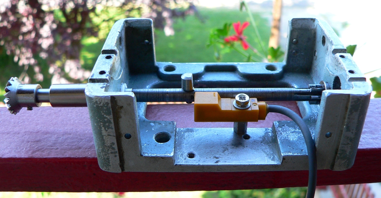

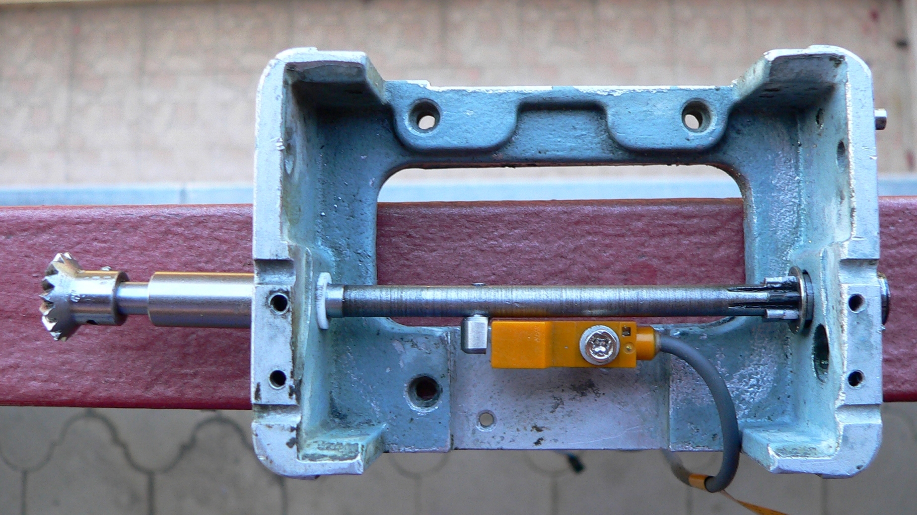

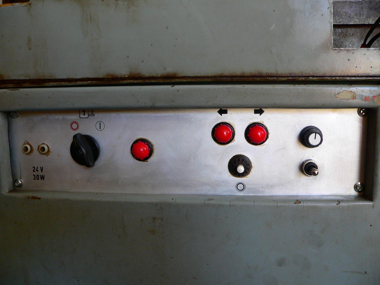

Újabb hordaléka van a számláló átalakításnak.
A kihajtást lekövető, számlálót meghajtó homlok fogaskerék hozzáférhetetlensége miatt kénytelen voltam a régi számlálóművet felhasználni a továbbiakban is.
Először is kibeleztem, hogy csak a főtengelye maradt meg, aztán új perselyek is kellettek - ment már ez szegény eleget, de fel kell ráznom az öreg nyugdíjast.
Aztán erre a tengelyre egy kis bütyköt kellett varázsolni, hogy az induktív jeladónak legyen mibe kapaszkodni.
Itt elkövettem egy mechanikai hibát, amit elektronikával kell helyreállítani.
A számlálóm 20 impulzust képes feldolgozni/mp = 1200Hz.
A kihajtásom és a frekiváltóm segítségével 0-1000 fordulat között fog a gép dolgozni.
A számláló tekercs(ek) meghúzott állapotban tetemes áramot vesznek fel - 15 Ohm a tekercsellenállás.
Ha tudtok még követni a jeladó pedig a tengely 360 fokos fordulatában 90 fokban aktív.
Ez azt jelenti, hogy 1000 fordulatnál a jel szélessége 4 kHz-nek felel meg, a számlálóm ezt képtelen követni.
Megoldás az lett volna, ha 50%-os, vagy kicsit nagyobb H szinttel tudtam volna a mechanikai oldalon az érzékelőt kitakarni.
Ez már kútba esett, szét nem szedem... Viszont van készen kettős időzítőm, újra nem indítható kialakításban, jó öreg C-MOS IC-vel. Ezzel kell beállítanom egy nyújtást, amit már feldolgozni képes a mechanikai számláló.
Szóval jó példa, hogy hogyan bonyolítsuk meg azt, amit nem lenne muszáj.
Megjegyzem, azért azt ki tudom ezzel védeni, hogy alacsony fordulatnál, vagy, ha az érzékelő H szintet ad ki, nincs ott a tartós meghúzó áram a számlálón. Tulajdonképpen ez motiválta az egész impulzusformáló alkalmazását.

(#) Orbán József válasza Orbán József hozzászólására (») Júl 14, 2013 /
A megújult belső és a bővült kezelőszervek:
(irányváltó kapcsoló, fordulat állító poti)
... és a régi állapot...
Ooops, csúnyán elszámoltam a frekit
20Hz az, nem 1200!
Elnézést!
Viszont a képességeibe belefér a számlálónak, hiszen 1000fordulat egy perc alatt/60 ~ 16 imp/s...

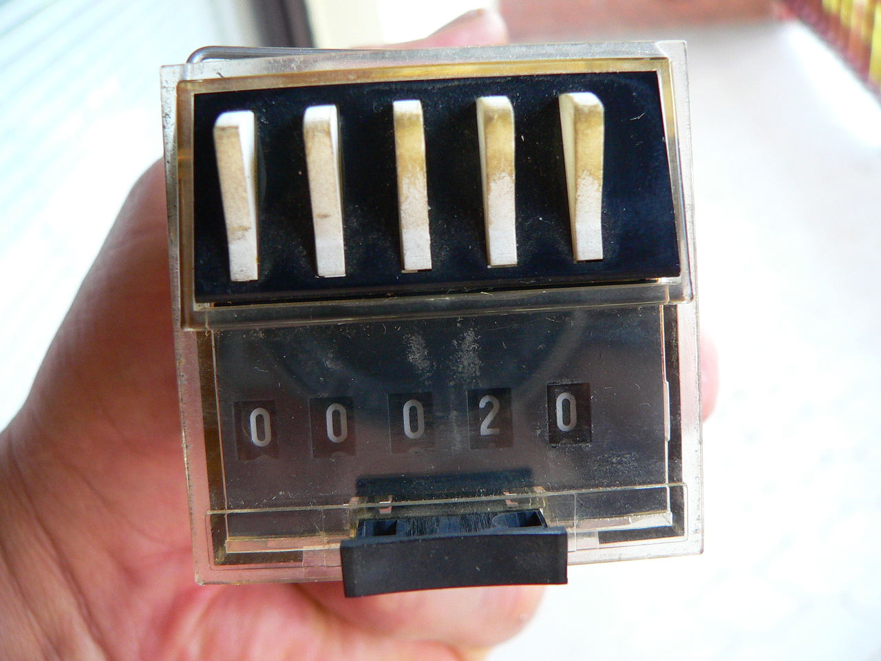

(#) Orbán József hozzászólása Nov 30, 2013 /
Jostét!
Az a helyzet, majd beindul a tekerentyű, ha lesz több időm, azonban egy nem túl friss örömhírt megosztanék a Nagyérdeművel.
Egy kedves - barátommá lett - fórumtársam átengedte nekem az öttalálatosát, íme, alul a kép.
Egy kis ügyes közelítéskapcsoló már benn van a tekerentyűbe, azonban kell még huncutkodnom egy kis relé közbeiktatásával (relészerű félvezetős okossággal a viszonylag nagy impulzusszám miatt) ugyanis a profi számláló pergésmentesített bemenettel rendelkezik, akkor hiszi el, hogy 1 fordulat megtörtént, ha GND + GND változás történik a bemenetén.
A számláló még olyan kunsztot is tud, hogy 2 különböző frekit is kiad, valamint egy pillanatra elveszi a csatlakozóra kivezetett +5V-ot, amikor elérte a beállított számot.
Végtelen raffináltságomban ezzel a motorkapcsolás öntartását fogom megszakítani.
Valami remek készülék, én mondom.
