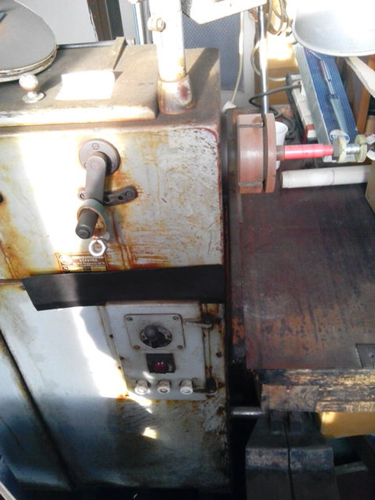

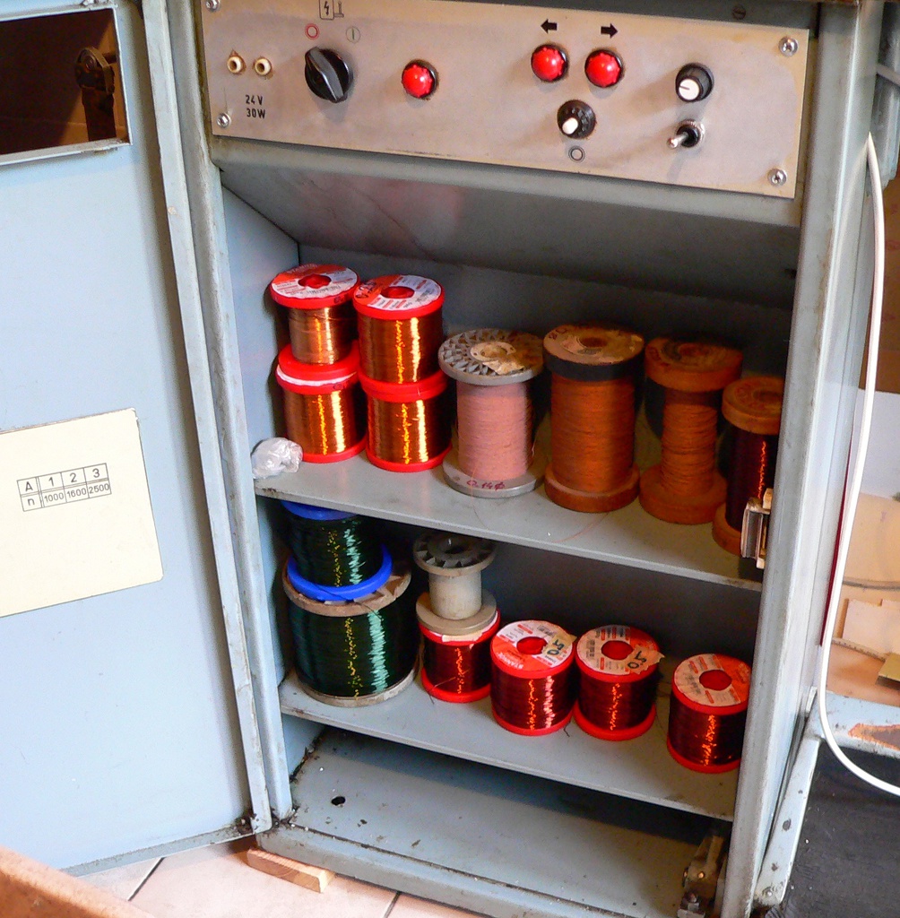

(#) Orbán József válasza Konverta hozzászólására (») Nov 8, 2014 /
Nekem annyira tetszik, legszívesebben sztereóban használnám...
Azt hiszem, 24V~ os izzót vettem hozzá, valószínű a 48V~ os megfelőbb lenne élettartam szempontjából, ezzel gyönygyösen virít, tetszik.
Esetleg leeresztő, huzalfeszítő nem volna-e fölös számban a gépezethez?

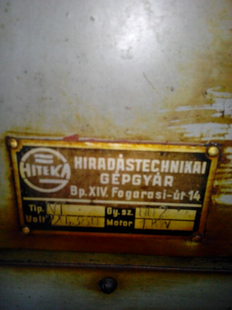

(#) Konverta válasza Orbán József hozzászólására (») Nov 8, 2014 /
Huha, ezt is Anti bácsi tudja, tudná..remélem minden ok vele.

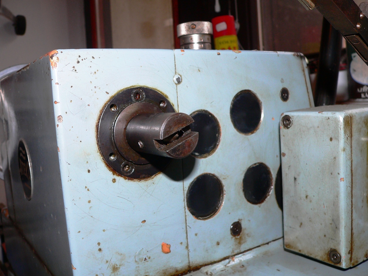

Milyen foglallata van? Még nem szedtem szét, de ezeket meg kell mentenem a raktárból.
Amúgy ennek 1orsózófeje van, a többinek a helye "le van dugaszolva" gyárilag. Lehetett több tengelyt használni? Kerek vaslemez ek vannak felfogatva 2 csavarral. Gyári.
Ja, nem a meghajtó orsóra gondoltam, hanem a huzal leeresztő, fékbeállítós komplexumra.

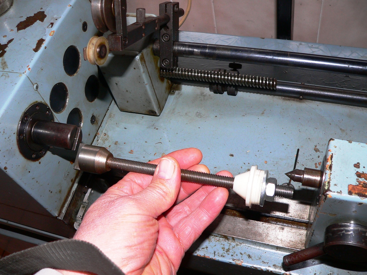

Nekem a főorsónál csak egy kis speciális csonk van, amiben egy kereszt horony van és a közepén egy kis kúpos rész, így ehhez csináltattam egy kb. 200mm-es M12-es menetű tengelyt, így a cséve a tengellyel együtt pillanat alatt le-feltehető egy mozdulattal. Viszont a csőtangelyen, ami balról kilóg a gépből, ott nincs meg egy kézi kerék, amivel mozgatni lehetne beállításkor a főtengelyt. Ezen kívül a kis táblácska a fokozat beállító gomb együttes elől hiányzik...
Ő az A o2 es szàmú.
Ó, így már értem a leeresztő kérdést... Ennél már sokkal későbbi az enyém, szinte teljesen másképp néz ki...

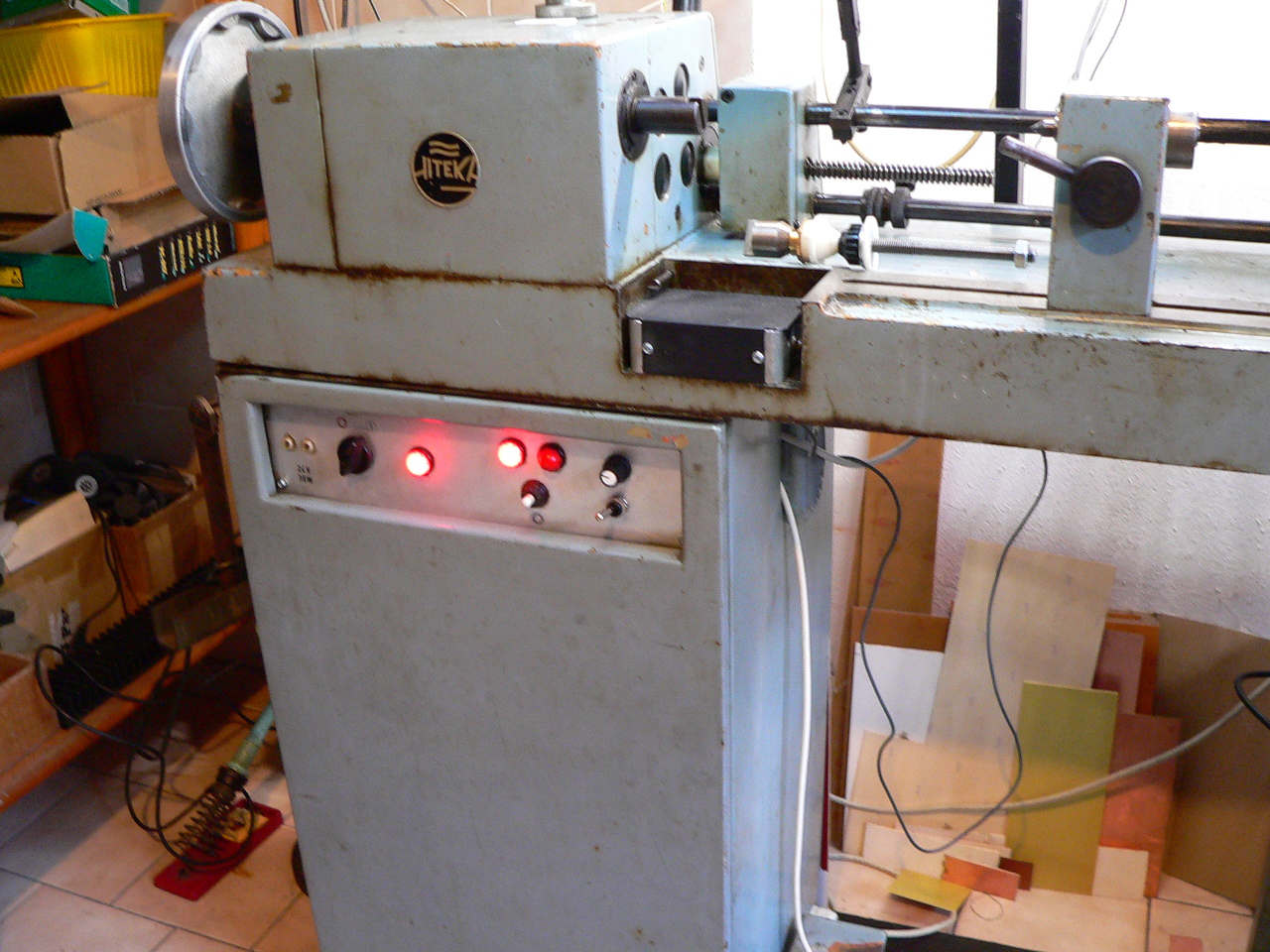

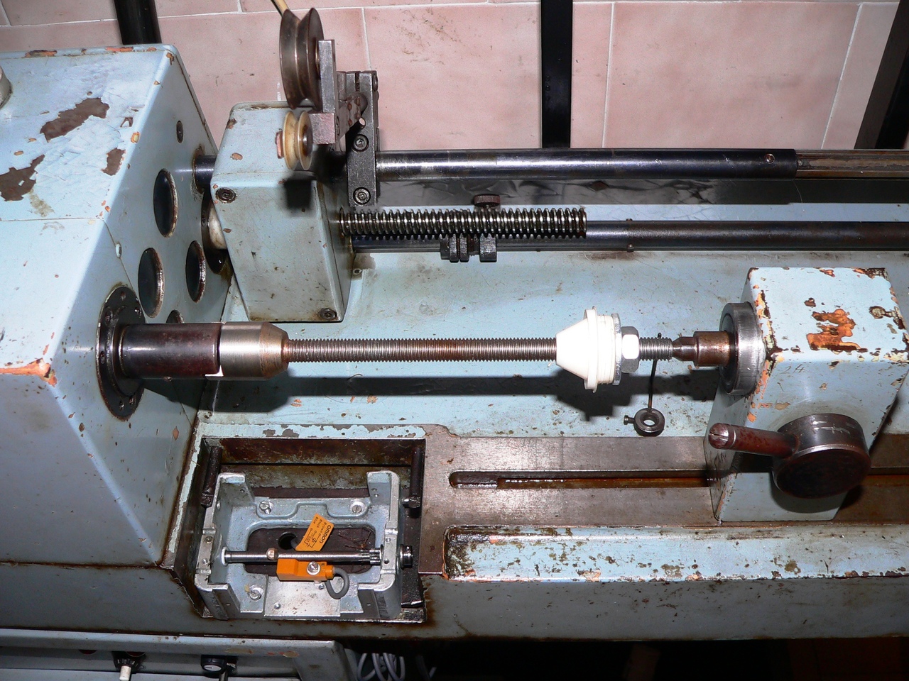

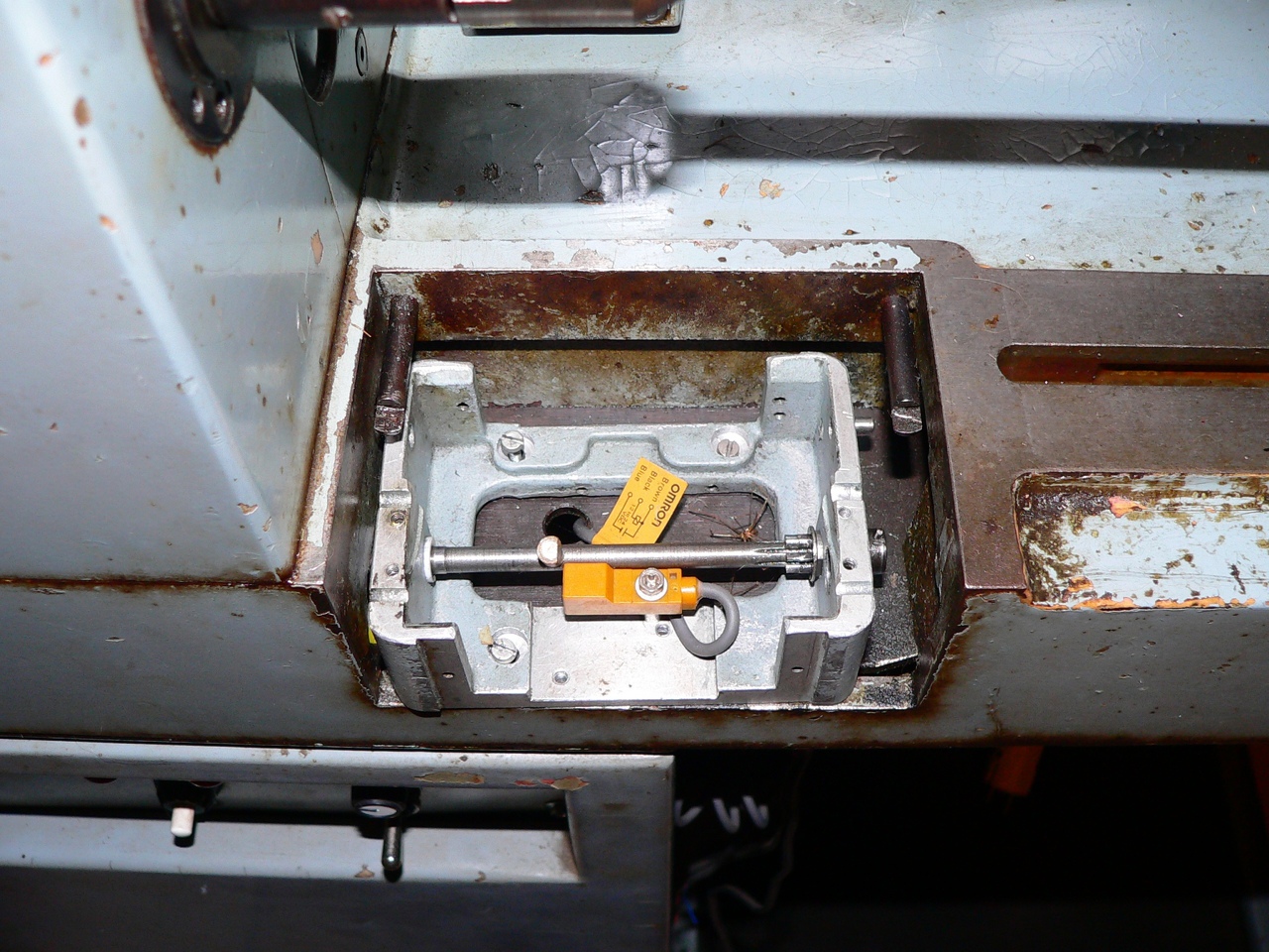

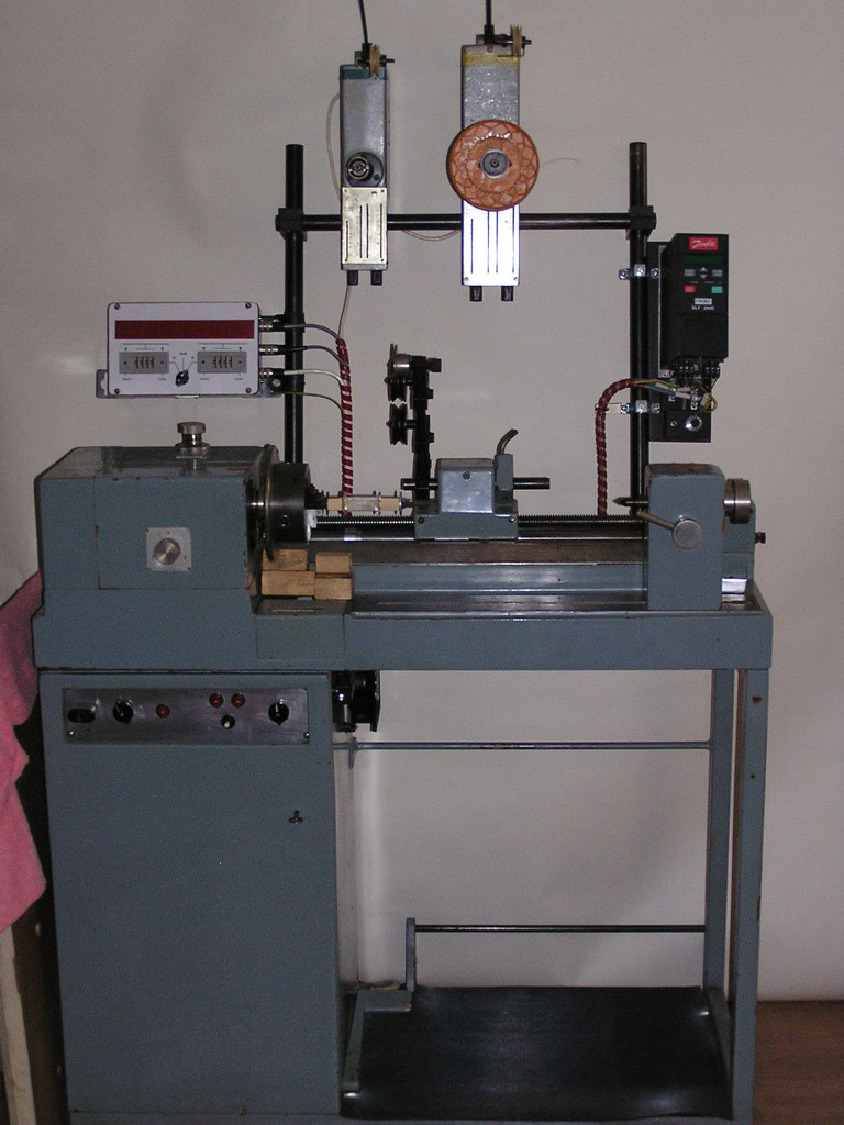

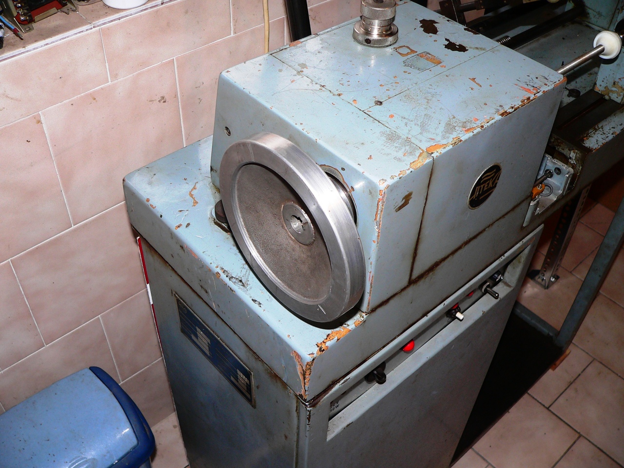

(#) Orbán József hozzászólása Dec 11, 2015 /

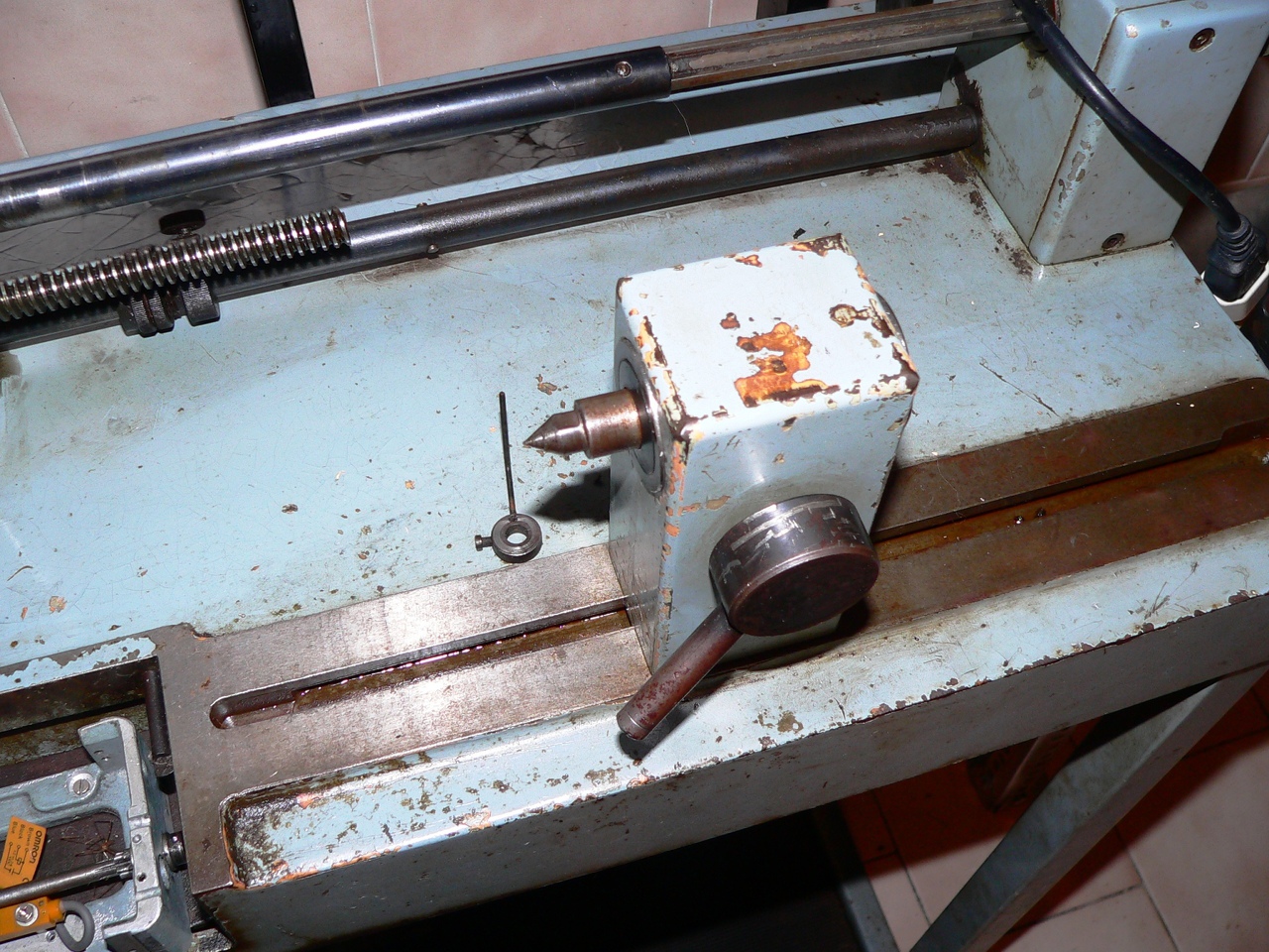

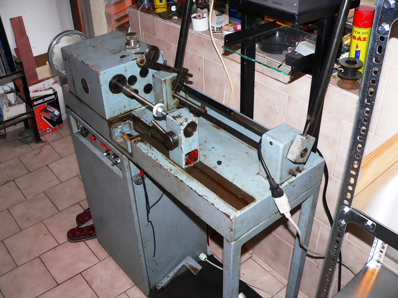

Lassan látszik az alagút vége, nem sokára beüzemelésre kerül a GÉP
Kellett a fő(cső) tengely végére egy kerék, amivel igazgatni lehet a megállítás után, egyebek.

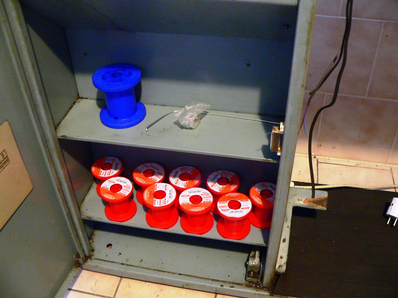

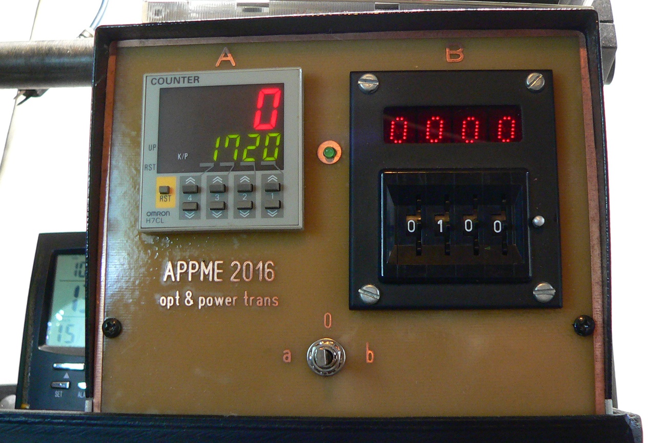

Aztán kellett egy közbetét, amin a tekercselendő cséve foglal helyet, azt pedig egyetlen mozdulattal ki lehet venni, visszarakni, rögzíteni. Beszereztem, kaptam egy csomó kis méretű üres orsót, ezekre tekerem fel a huzalokat, a leeresztők 120 mm-ig vannak kalibrálva a leeresztési feszítéshez. Csináltam a régi programozható számláló helyére egy jeladót és egy külön tartón van egy profi számláló, összegző számláló és programozható résszel. Kapott egy nagyobb teljesítményű frekiváltót, mert nem voltam elégedett a kis fordulatú nyomatékával.
Még kell egy-két kisebb dolog, művelet, ami az Ünnepek környékére bevethetővé teszi a régi-új hobbigépemet.

(#) Orbán József válasza Orbán József hozzászólására (») Dec 11, 2015 /
Még 2 kép a szerkezetről, ami lemaradt...
(#) granpa válasza Orbán József hozzászólására (») Dec 11, 2015 /
Már csak egy kis festés, glancolás, és kész a mű!
(#) Orbán József válasza granpa hozzászólására (») Dec 11, 2015 /
Nem festem le, ilyen patinás marad... Van rajta 2mm vastag festék - műanyagozás? - ahol lepattant, igazából gittelni, csiszolni kéne festés előtt, hogy igazán újszerű, értelme legyen. Engem már kiszolgál így is. Eladni meg úgysem szándékozom.
(Azért lehet, mégis lemázolom egy óvatlan pillanatban. : )
A hozzászólás módosítva: Dec 11, 2015

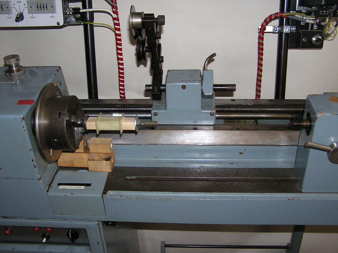

(#) Ikka56 válasza Orbán József hozzászólására (») Dec 11, 2015 /
A masinád szépen alakul - átfesteni nem szabad!! - így eredeti és patinás. Mellékelten csatolok pár képet a gépemről.

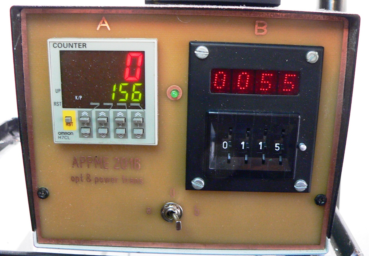

(#) Orbán József hozzászólása Jan 19, 2016 /
Újabb hordalék a tekerentyűhöz - 2 db programozható számláló összeházasítva, beüzemelve, meggyönyörködése.
Egyúttal az előző képeken látható számláló kitagadása...
A hozzászólás módosítva: Jan 19, 2016
(#) Orbán József válasza Orbán József hozzászólására (») Jan 19, 2016 /
Most estefelé kiprószáltam, jónak és elégségesnek tűnik a 0.01 mm-es finomságú szálvezetés...Alakul.

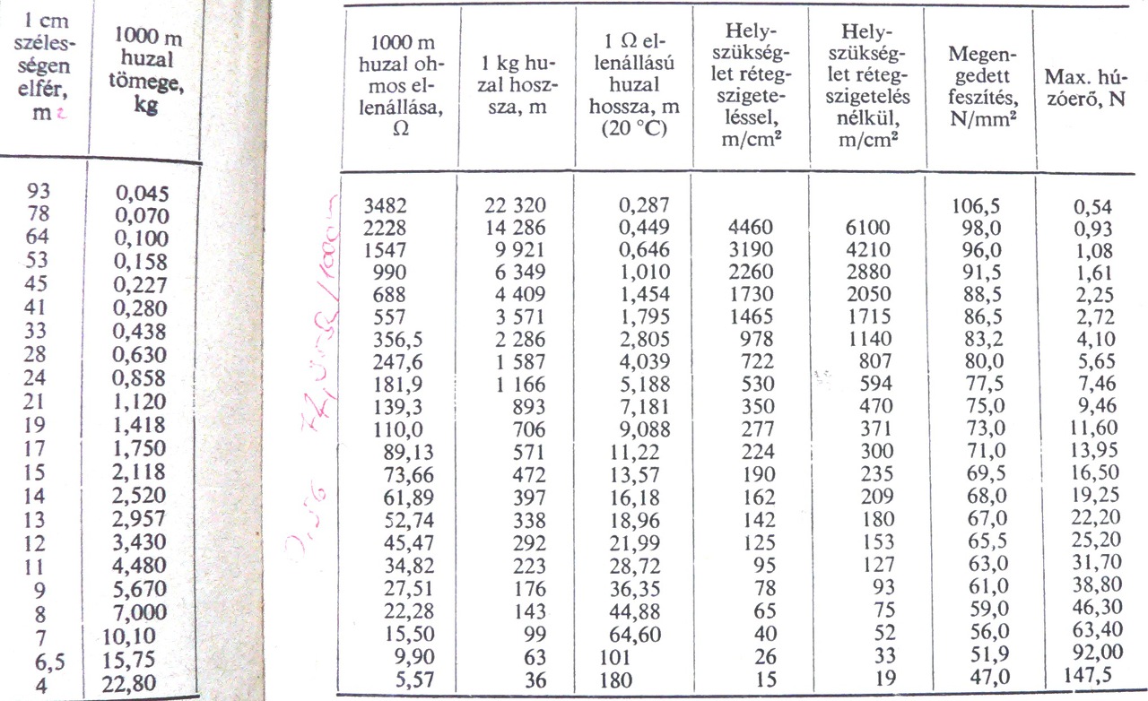

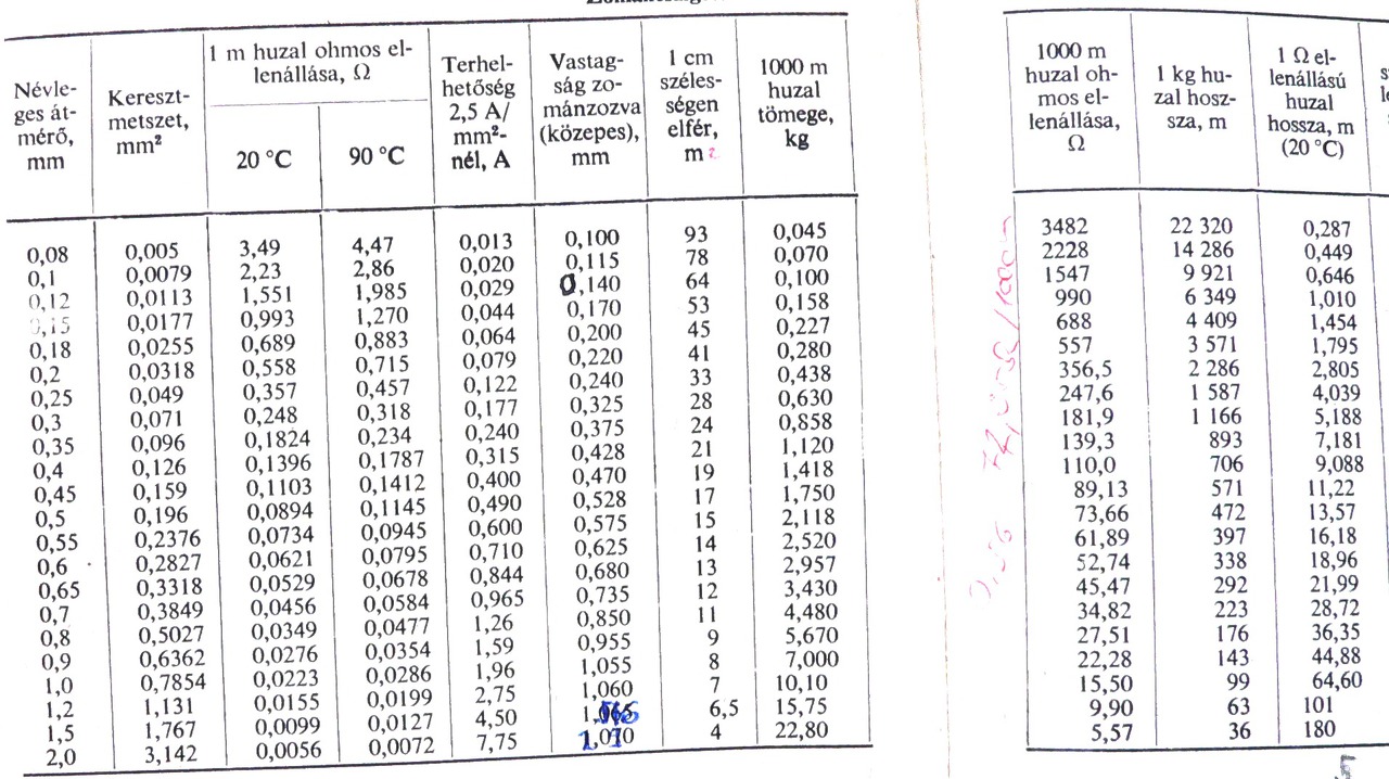

No, közzétennék 1 táblázatot, 2 részletben. Ferenczi Ödön: Tápegységek amatőröknek c. könyve a forrás.
A mostani aktualitás a zománchuzalok ajánlott tekercselési húzóerői.

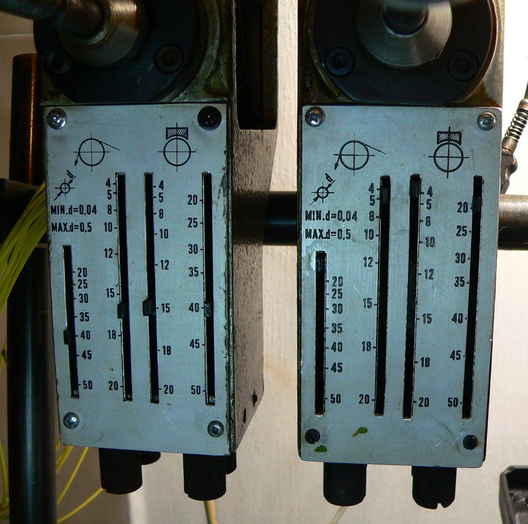

A HITEKA tekercselőhöz készültek különböző húzóerőre beállítható leeresztők, ezeken 4 db csavarral, rugókkal lehet a fékezési erőt beállítani. Nekem 2 db egyforma leeresztő művem van.
Sajnálatos módon csak 0.5mm-es ( 0.04-0.5mm) huzalig alkalmas a húzóerő beállítása. A rugós feszítő, leeresztő szár rövidítésével - erőkar - azonban arányosan növelhető lesz a feszítés vastagabb huzalok esetére.
Véleményem szerint közel az 1 mm átmérőnél már úgyis kézi feszítéssel fogok tekerni, ezek általában amúgy sem nagy számú menetek - szekunderek.
A hozzászólás módosítva: Jan 21, 2016
(#) Orbán József válasza Orbán József hozzászólására (») Jan 21, 2016 /
Kérném gyakorlattal rendelkező Kollégák véleményét.
Átnéztem a táblázatot, egyelőre túlzó értékeknek találom a táblázat értékeit.
Pl. 0.1-es zománchuzal 0.7-0.9 kg-os feszítésnél milyen arcot vágna a huzal...?
Valamint az átmérő = 1mm-es a 46 kg-hoz?
Hm...
(#) granpa válasza Orbán József hozzászólására (») Jan 21, 2016 /
Nagyon régen dolgoztam automatával, de kb. fele húzóerő a reális (emlékeim szerint).
(#) Orbán József válasza granpa hozzászólására (») Jan 21, 2016 /
Közben egy kollégám jelezte, jó a táblázat - acél huzalra...
A réz huzalra a tisztaságától főggően 5-15 N/mm2 az ajánlott.
Ez hihetőnek tűnik, meglátom.

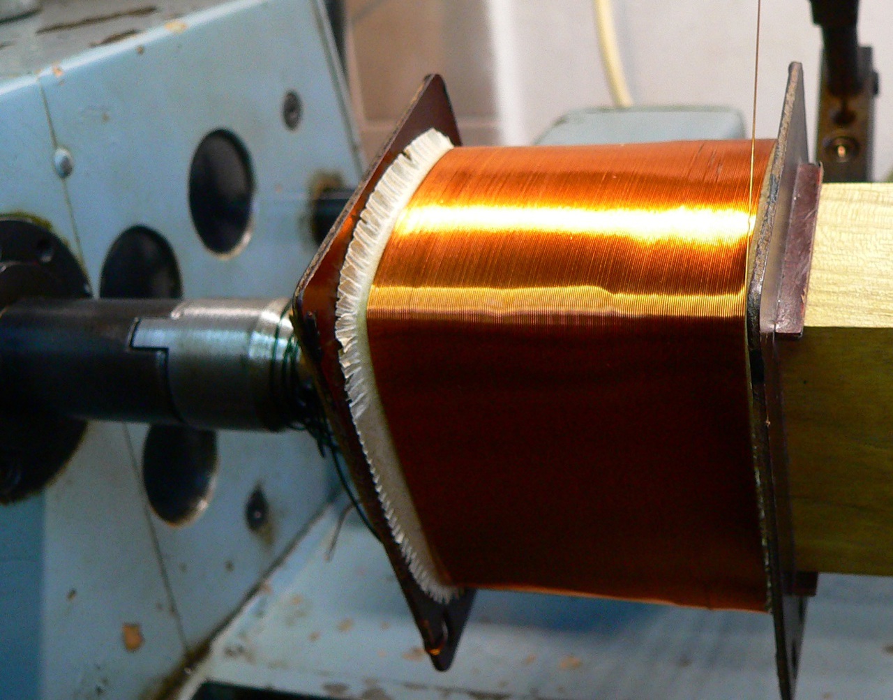

(#) Orbán József hozzászólása Jan 22, 2016 /
Új fejlemények:
Tekertem át nagy orsóról egy kicsi méretűre 0.2-es átmérőjű huzalt, mert a gyári leeresztőre ca. max.150mm-es orsó dukál/fér. Kíváncsiságból beállítottam az előtolást a bruttó mérethez és a ca. 10 cm-es hosszon az első két sor menet-menet mellé került. Szép volt.
Egy érdekessége a gépnek, amikor a kuplung állítja meg, kiszalad a nép az udvarra, akkorát szól!
Ahol ezt így használták, esetleg többet is, nem álmosodtak el mellette, borzasztó dörrenéssel áll meg a gép.
Ehelyett a frekiváltót kapcsolom ki egy lábpedállal, a motort meg tudom állítani vele nulla mp-ben és így lesz bekötve a számlálókhoz is...

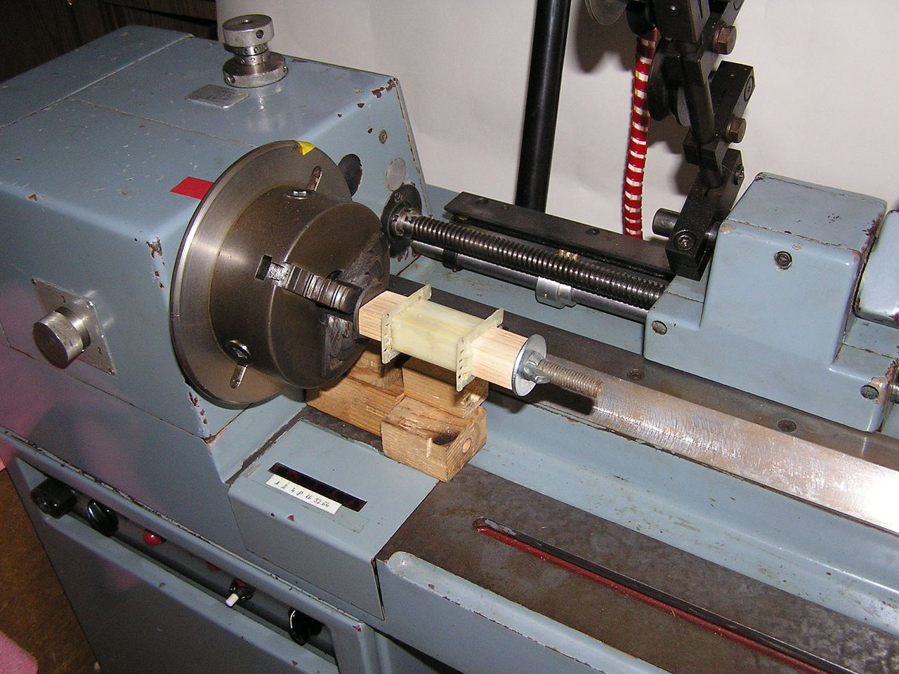

(#) Orbán József hozzászólása Feb 15, 2016 / 1
A beüzemelés megtörtént, már "csak" gyakorolni kell. Eleinte hálótrafókon trenírozom magam, aztán jön a kimenők csavarintása. Az előtolás kezelése, végállás beállítása, orsó fékezők beállítása szintén gyakorlás kérdése. A feszítőerőt egy "halmérleggel" saccolom meg. Bár a leeresztő 0.5 mm huzalt adnak meg plafonnak, ennél vastagabbakat is kellően megfeszít, sőt kis túlzásra is képes.
A számláló szebb lenne 2 egyforma számlálóval, de ez a 2 volt.
Majd tekerésről és fohászkodásaimról teszek fel idővel egy jutubos mesefilmet...

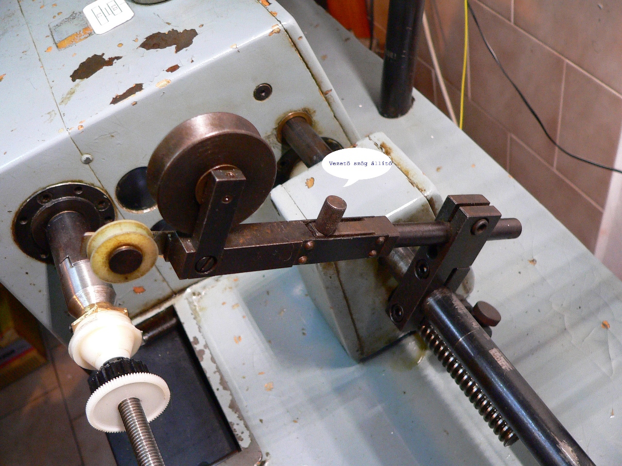

Még egy érdekesség. A mellékelt képen látható görgő pár a jelzett, excentrikusan körbe forgó tengellyel állítható ca. 2-3 mm-ert jobbra-balra. Erre azért van szükség, ha pl. balról jobbra halad a tekercselés, akkor a huzal vezető görgők egy kicsit lemaradva a sortól, ráfeszítenek, hogy a meglevő megtekert menetek mellé feküdjön be a huzal, haladás közben.
Elérve a cséve jobb oldalát és el kell indulni visszafelé a tekercseléssel, a vezető görgőket a jobb oldali lemaradást, ráfeszítést állíthatjuk be.
A tekercselő gép ipari felhasználásra készült, a termelékenysége emiatt jóval nagyobb, mint amatőr igények. Az eredeti felállásban, mechanikai sebességváltással a fordulat 1000-1600-2500.
A beépített frekvenciaváltóval ezt jelentősen mérsékeltem, kb. 700n/p a maximum és ezen belül fokozatmentesen állítható. A felfutási időt optimalizáltam a 2-3 mp-es felfutási időre, ami a legalacsonyabb fordulathoz van rendelve, ami kb. 15 n/p. Amatőrként van időm a fejfájásra jeligére, óvatosan és alaposan szeretném kihasználni a gép adottságait.

(#) granpa válasza Orbán József hozzászólására (») Feb 24, 2016 /
Szorul a cséve a fán, de azért még elmozdulhat; én oldallapokat is használnék, mert a feszítéstől megdagadhat (kidőlhet) a cséve oldala. Tudom, úgy macerásabb a kivezetések elkészítése.
(#) Orbán József válasza granpa hozzászólására (») Feb 24, 2016 /
Köszi, próbálgatom még...gyakorlat teszi majd az "ez már elmegy talán-t-

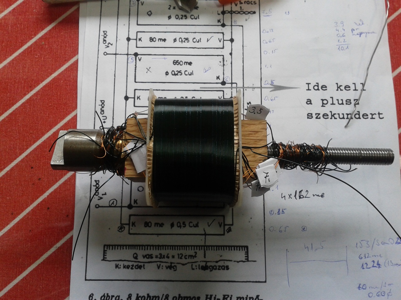

(#) Orbán József hozzászólása Márc 4, 2016 /
Ez a második kísérletem, de nem jó, szinte biztos. Gyakorlásnak jó volt, majd a 3.-at össze is rakom, meg is mérem.
(#) Alkotó válasza Orbán József hozzászólására (») Márc 4, 2016 /
Esetleg a kivezetésekre valamilyen szigetelőcső?
(#) Orbán József válasza Alkotó hozzászólására (») Márc 5, 2016 /
„Esetleg a kivezetésekre valamilyen szigetelőcső?”
Természetesen lesz.
