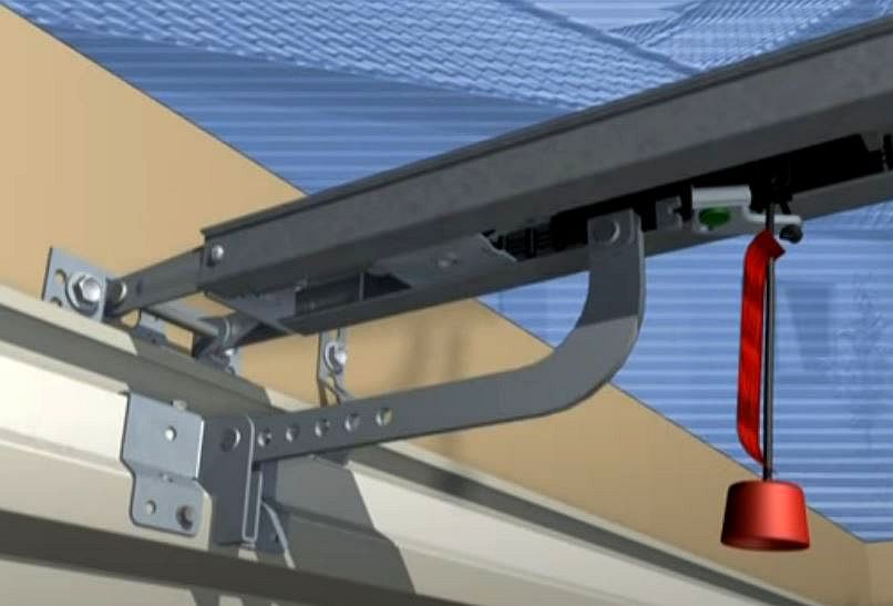

„azzal a piros műanyag kallantyú meghúzásával, és ezután ha lenyomom a kaput ütközésig, nem fog bezárni.”
Röviden le tudnád írni a problémát? Feszül a kapu és nem tudod visszapapptintani, ha kinyitottad?
(#) Etele60 válasza SzilCsong hozzászólására (») Jún 24, 2021 /
Előbb pár hsz-el már leírtam, amikor kértem segítséget.
Röviden újra: Hamarosan nem lesz áram pár hétig ahol a garázs van. Hörmann ProMatic2 motoros a kapu. Próbálgattam, gyakoroltam, hogy ha nem lesz áram ne akkor kezdjek el görcsölni hogyan zárom manuálisan, legyen egy kis rutinom addigra...
Motorosan lett lezárva, majd kulccsal nyitottam (kulcs jobbra fordít halk kattanás) és a külső fekete gomb balra elfordítása után fel tudtam emelni a kaput kézzel. A bowden a kulcs elfordításakor oldotta a meghajtást, mintha a piros műanyag valamit a motornál meghúztam volna kézzel. Van vésznyitó belül is az ajtón. Eddig rendben is volt, de hiába húztam le kézzel a kaput, többször is erősen, nem záródott be, a gombot eltudtam fordítani és nyitható a kapu. Csak akkor zárt le, ha a motornál a zöld gombot megnyomtam és motorosan zártam le. A kérdésem az volt, lett volna itt, hogy manuálisan, kézzel lehúzva a kaput hogyan tudom bezárni? Kulccsal nem tudom, hiába próbálom elfordítani a zárban.
Hörmann szerviz válaszolt, amikor kérdeztem e-mailben, de ettől nem lettem okosabb és nem teljesen tiszta, és nem találok olyan sárga gyűrűt sem: Az ajtólapon lévő forgótárcsás zár ki van reteszelve, hogy ne tudjon bezáródni a kapu, ha motorral lecsukja. Ezt elvileg egy sárga gyűrű akadályozza meg. Ha ezt eltávolítja akkor zárható lesz a kapu.
Ha hosszabb távon akarja használni kézzel a kaput, akkor a motor összekötőt le kell szerelni, és a bowdenes kioldót is ki kell akasztani a vonószánból.
Ha szeretné tudunk benne segíteni... a kiszállás 7000 Ft és 1 óradíj 14 000 Ft.

(#) Mumtaz válasza Etele60 hozzászólására (») Jún 24, 2021 /
Te nem olvasod a privát üzeneteket?
Egyébként, ha a képen látható dolog a valós, akkor ugye a menesztő szár le van véve. Ellenben a szán előtt a motorsínben ott kellene lennie egy állítható ütközőnek, amibe a feltolás elleni védelem beakadhatna. A képen nincs ott ez az ütköző. Ez zárná a kaput, ha a zöld gombot benyomva lecsukod. Feltehető, hogy aki a meghajtást felrakta, az nem rakta be ezt az ütközőt (ha nem Te vetted ki) gondolván, hogy a forgótárcsás zárral úgy is le lehet zárni.
Ez jó megoldásnak is tűnhetne, de jó pár éve hoztak egy szabályt, hogy motoros működtetésű kapuknál nem szabad zárszerkezetet használni. Bár ez csak a benyúlás, és ezzel a sérülésveszély miatt van.
De a képen az az ütköző akkor is hiányzik, így lőttek a feltolás elleni védelemnek.

(#) uniman válasza Etele60 hozzászólására (») Jún 25, 2021 /
Először is szereld vissza, azt amit elfelejtettél megemlíteni, hogy kiszerelted onnan!
Ha meg nem saját készítésű a fotód, akkor enyje-bennye!!!
A hozzászólás módosítva: Jún 25, 2021
(#) Etele60 válasza uniman hozzászólására (») Jún 25, 2021 /
A fotó nem saját, csak illusztráció akart lenni a piros szalaghoz. Nem szereltem ki semmit, így nem is tudok mit visszatenni.
Valós képek alapján tudnánk hozzászólni...
Valószínűleg kézzel nem tudod olyan erősen lenyomni a kaput, mint motorral. Ezért az aretáció nem kattan be.
Egy deszkát (vagy két rövidebbet) tegyél a kapu alá és úgy zárd be motorosan. Ezután nyisd ki kézzel. Távolítsd el a deszkát, ezután próbáld meg kézzel bezárni a garázskaput.

(#) bajuszvas válasza Etele60 hozzászólására (») Jún 29, 2021 /
Két külön dologról beszélsz!
A sínben futó kocsit ha leoldod a piros szalagos kötéllel, akkor azt vissza a zöld gomb megnyomásával tudod aktiválni. Ha a kézi kioldó ezt oldja, akkor kézi nyitás után a zöld gombbal, fog újra összekapcsolódni, a kocsi a lánccal. A
A másik a reteszelés, mely szintén kapcsolódhat az általad említett kézi kioldóhoz: Retesz zár, valóban egy kis közdarab eltávolítás után, válik zárhatóvá addig nem.
Neked melyik van?
