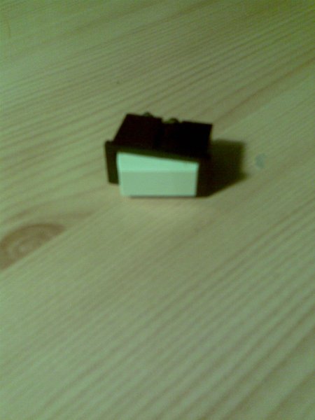

Egy kis segítséget szeretnék kérni, ugyanis van egy öreg ETA 614-es hősugárzóm, aminek tönkrement a kapcsolója ( eltört a belseje), és azt szeretném megkérdezni hogy nem tudja-e valaki hogy honnan lehetne ilyen kapcsolót szerezni, mert én nem találok.

Ehhez hasonló kapcsolókra cseréltem az összeset, és még hihetetlen jól is mutat
(arányaiban ilyen kapcsoló)

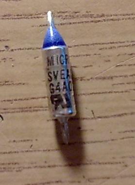

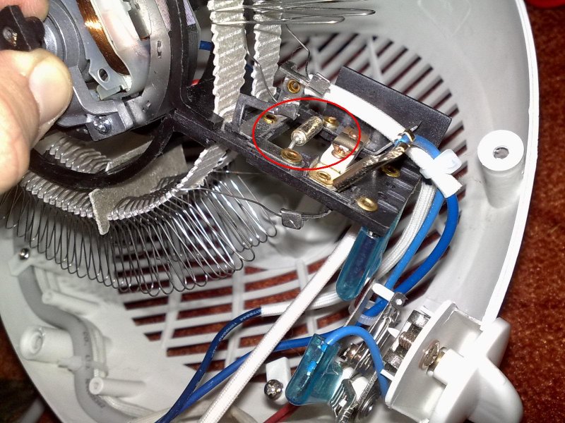

Tönkre ment a hősugárzóm. Szétszedtem, és rátaláltam egy alkatrészre, amiről nem tudom pontosan, hogy mi is az. Minden esetre szerintem rossz, kiszedtem, egyszerű rövidzárral (vezetékdarab) helyettesítettem, és így már működik a szerkezet.
A hibajelenség az volt, hogy bekapcsolva nem pörgött a ventilátor része, illetve a fűtőszál sem melegedett.
Szétszedve láttam, hogy a kapcsolótól kezdve az áram egy hőfokszabályzóra jut el, majd onnan egy bimetál kapcsoló félére, aztán erre a számomra ismeretlen alkatrészre, majd innen párhuzamosan a fűtőszálra, illetve a motorra.
Az alkatrészen az alábbi felirat látható:
MICROTEMP
SVEAQW
Tf 110
Mi a véleményetek, mi célt szolgált ez az alkatrész, illetve ennek hiányában működik megfelelően a hősugárzó?
(#) Imre válasza (Felhasználó 15355) hozzászólására (») Jan 30, 2010 /

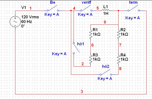

Itt van a kapcsolási rajza. A ventilátor fordulat szabályzóját azért jelöltem kapcsolóval, mert nem szabályoz semmit, csak ha egyesre veszem bekapcsol.
Megmértem az egészet átfogva szakadás mérővel és semmi gond nincsen, de akkor sem fűt.

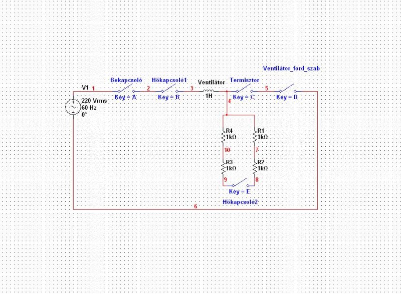

(#) bimbi hozzászólása Szept 18, 2010 /
Jó ha így átalakítom?

Most már működik.
Az normális ha a ventilátort nem kapcsolom fel csak a fűtőszálakat, akkor elkezdenek vörösödni és pattogás hallatszik? (azért nem tudom, mert akkor volt használva mikor kicsi voltam) Ha felkapcsolom akkor nem vörös.
A ventilátor fordulat szabályzója, csak bekapcsolja a ventilátort a de a fordulatát nem igen szabályozza.
