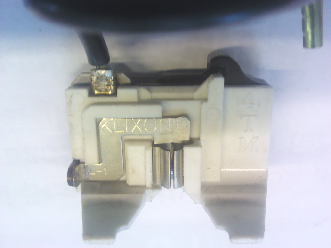

(#) StMiklos válasza blackdog hozzászólására (») Máj 1, 2013 /
Szevasz!
Nem tudom hol "szolgál" ez a klixon (adatai szerint nem kompresszorhoz tartozik, legalábbis nem a szokásos értelemben, ugyanis nincs hozzárendelt áram adat), akkor viszont akár egy kompresszoré is használható (amelynél hőmérsékletet és áramot, így túlterhelést is "figyel"), amelynek nagyobb az az árama, amely az adott kapcsolásban átfolyik rajta.
Ha ez eddig megállja a helyét, akkor már csak a hőmérsékleti értékeket kell "egyeztetni", ezek az értékek viszont igen-igen egy sima hűtőgép kompresszornál is "használt" értékekhez hasonlítanak.
Kb. ennyit gondolatébresztőnek, fenti klixonok meg hozzáférhetőek.
Azért annyit (bár szerintem ezt tudod), hogy a klixonok védelmi funkciót látnak el, normál üzemi állapotok túllépésekor védenek, és akkor ez annyit jelent, hogy ott már korábban hibák jelentkeztek.
Üdv: StMiklos
A hozzászólás módosítva: Máj 1, 2013
(#) blackdog válasza StMiklos hozzászólására (») Máj 1, 2013 /
Mint írtam egy CNC gép hűtve szárítójának a kompresszorán volt.
Amit mellékeltem adatlapot annak a 3. oldalán ott van minden paraméter. A fizikai paraméterek miatt nem tudok mást betenni. Az áramrelét meg nem szeretném cserélni főleg, hogy semmi pontos adatom nincs a kompresszorról.
Tisztába vagyok vele, hogy mi a funkciója.
Klixon nélkül tökéletesen üzemel a gép. Nem tartom kizártnak, hogy egy hálózati feszültség probléma miatt ment tönkre. És ebben az esetben ellátta a feladatát mert a kompresszort megvédte.
Szevasz!
Megvan a kompresszor típusa, hozzá tudok férni eredeti TECUMSEH katalógushoz, bár azt hiszem az nem lendít sokat a dolgon, hátha?
Mindenesetre furcsán néz ki jobban megnézve a rajzot és nincs áramra "válogatva", ami számomra érdekes. Így ha megszorul vagy bármi indulási gondja van kb. rövidzárnak tekinthető, leégéstől persze megvédi.
Üdv:

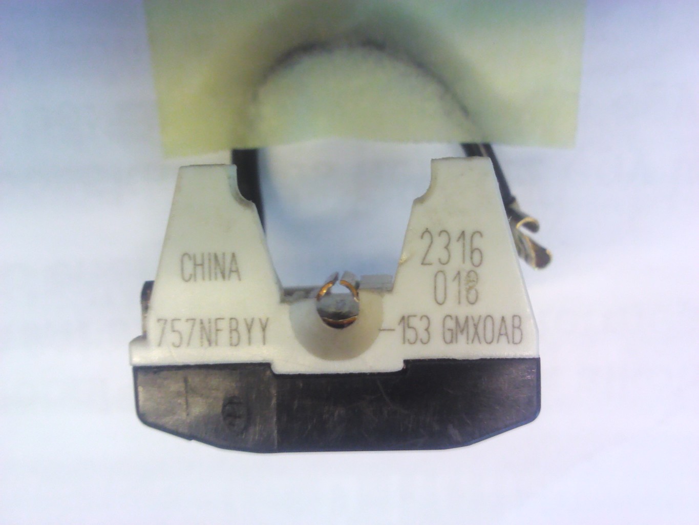

(#) StMiklos válasza blackdog hozzászólására (») Máj 9, 2013 / 1
Szevasz!
Egy ilyet fel tudok ajánlani, ezt találtam...
Üdv: StMiklos
(#) blackdog válasza StMiklos hozzászólására (») Máj 9, 2013 /
Helló!
Nagyon köszönöm, hogy fáradtál és megnézted!
Holnap megnézem, hogy ez jó lesz-e az én gépembe.
Úgy látom 10 fokkal feljebb van és fizikailag nem pontosan az a kialakítás, itt egy vezeték van 4,8-as fastonnal a végén (a képen a sárga az ragasztószalag, hogy ne boruljon fel).
Üdv: StMiklos
