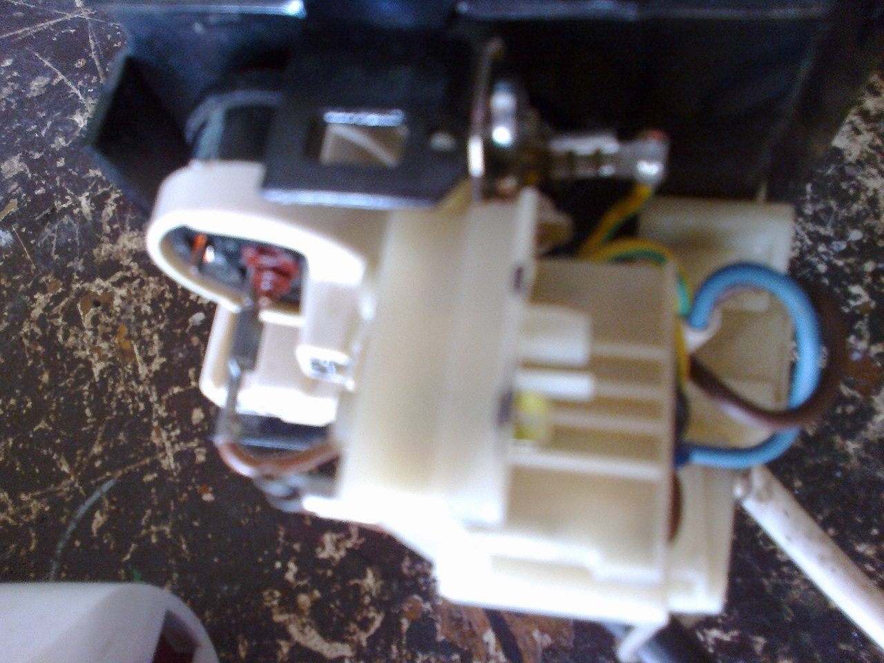

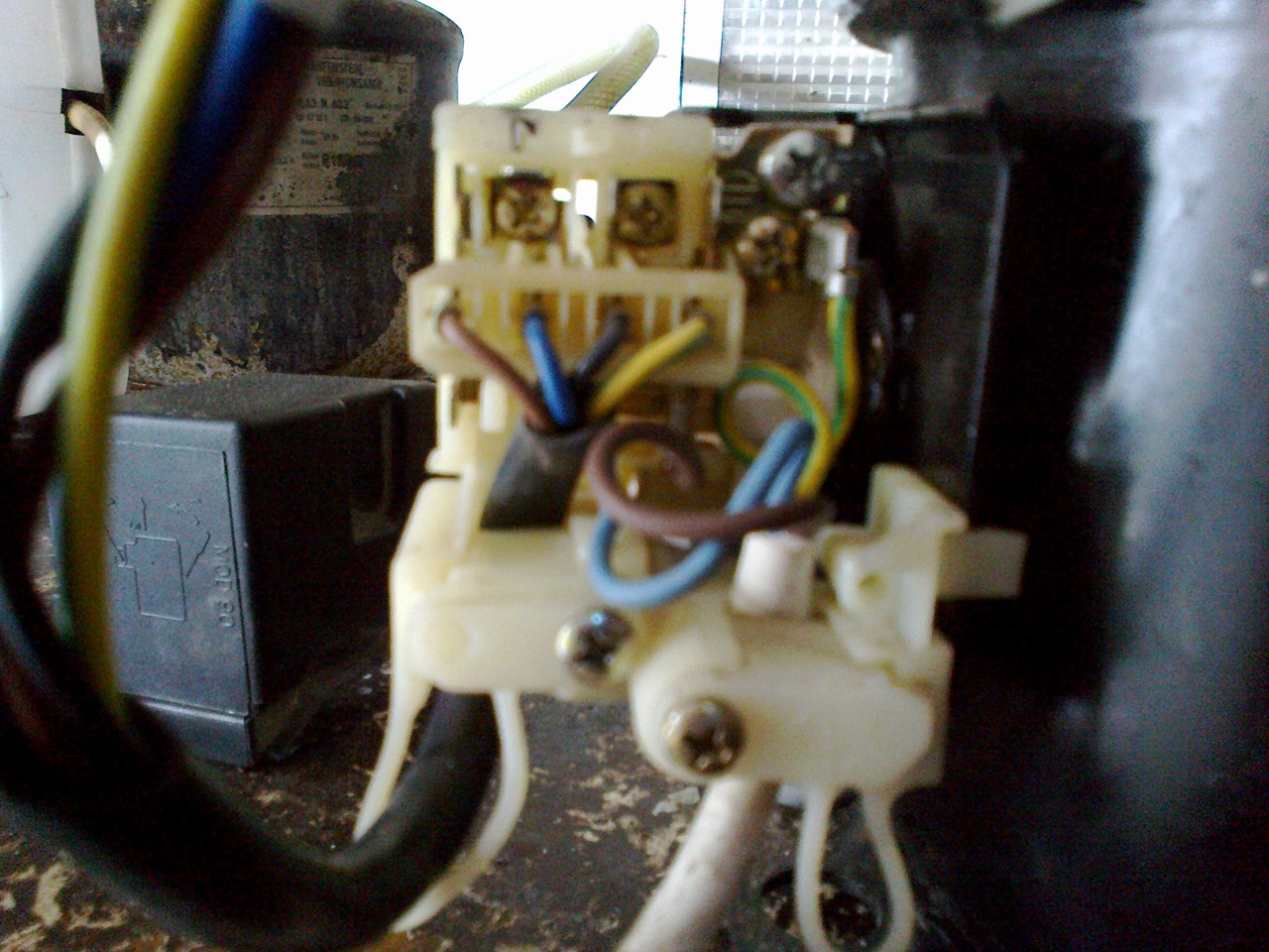

(#) ucsaba04 hozzászólása Júl 17, 2013 /
Zanussi zfc 19/5-d hűtőgép motor elektromos bekötési rajz kellene nekem.
Nem indul el csak búg, félek hogy leég (hideg állapot). Levegő kompresszornak szeretném megcsinálni, olyankor változik a villamos bekötés? Válaszokat köszönöm előre is szépen!
(#) kaqkk válasza ucsaba04 hozzászólására (») Júl 17, 2013 /
Lehet hogy öregszem és romlik a szemem de én nem látom rajta az indító relét, csinálnál a "bekötésről " minden irányból egy egy képet?
(#) Tomi111 válasza kaqkk hozzászólására (») Júl 17, 2013 /
Szerintem ez már az újabb fajta termisztoros megoldás. Nem?
(#) kaqkk válasza Tomi111 hozzászólására (») Júl 17, 2013 /
Én is PTC s nek nézem
„termisztoros megoldás”
de nem látni hogy rajta van e ..
A hozzászólás módosítva: Júl 17, 2013
Igen helyesen PTC-s.
Szerintem alul a lapos tokban van a kábelrögzítő bilincs csavarja mögött.
Viszont ha csak búg, akkor rossz lehet a PTC vagy a segédfázis tekercs, esetleg szorulhat is.
(#) ucsaba04 válasza kaqkk hozzászólására (») Júl 17, 2013 /
Majd holnap du-n csinálok újabb közelibb fotókat...

(#) ucsaba04 válasza ucsaba04 hozzászólására (») Júl 18, 2013 /
Íme az új képek a bekötésről....
A hozzászólás módosítva: Júl 18, 2013
(#) kaqkk válasza ucsaba04 hozzászólására (») Júl 18, 2013 /
Most már jól látszik hogy benne van a PTC . Ha csak búg akkor vagy rossz az indítórelé (PTC) vagy szorult a komp , esetleg segédfázis tekercs szakadás van a kompresszorban .
