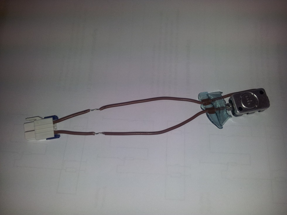

Sziasztok. Vettem egy Daewoo márkájú hűtőt 6000 forintért, ami tökéletesen működik, de nem olvaszt le, így kb 1 hét után úgy lefagy, hogy szétolvad benne minden. Hozzáfogtam kideríteni a probléma okát. Amire rájöttem rövid keresgélés után: egy bimetál megszakító át volt benne hidalva. Valaki valamikor visszapucolta a két kábelt és csavart rajta egyet, hogy állandó zárt legyen (mivel a cucc nyitott maradt, a rajz alapján pedig NC kellene legyen). Mivel sehol nem találtam a környéken ilyet, gondoltam szétszedem és megpróbálom rendbehozni. Ehez azonban szét kellett vágnom azt a tasak szerű valamit, amibe bele volt bújtatva. Szétszedés után találtam egy pici fehér (1x2mm) gombocskát, ami kiugrott a helyéről. Most jónak látszik a cucc: normál zárt, ha pedig fagyasztóba teszem, akkor nyit.
Két kérdésem volna:
- volt valamilyen szerepe a tasaknak a szigetelésen/nedvességvédelmen kívül? (gondolok itt arra, hogy valamilyen spéci gázzal volt feltöltve, vagy ilyesmi )
- hogyan működik ez a rendszer pontosan? Mi történik, amikor ez megszakít?
Köszi előre is!

Hali! Látom a Daewoo bimetál mindenkinek idegen
(#) mrmoho válasza Bistvannorbert hozzászólására (») Aug 29, 2013 /
Nem idegen . Van egy vagy két hőbiztositék a bimetáll környékén. Valószinüleg szakadt .

(#) mrbecherovka válasza Bistvannorbert hozzászólására (») Aug 30, 2013 /
Valószínűleg a leolvasztást mint a rajz is mutatja egy időzítő vezérli mely fűtőszálat kapcsol.A termosztát meg a túlfűtés elleni védelem nehogy a műanyag is leolvadjon.Viszont mivel a fűtőszál teljesítménye is átmegy rajta mint minden kontaktus ez is beéghet, megszakadhat, elromolhat.
