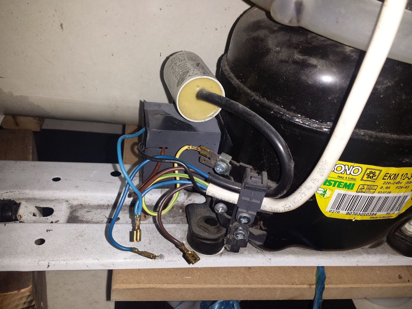

(#) POCIHONTAS hozzászólása Feb 10, 2014 /
Üdv!Van egy hűtőláda típus:F300 ET.Az inditó relében a kis "pogácsa széttört.
Vettem hozzá egy MPV 38 ast,a baj az ,hogy csak 2 kivezetése van a réginek 3 volt .
Hogyan kell ezt bekötni?Az aljzat
És a régi relé a klixonnal
A hozzászólás módosítva: Feb 10, 2014

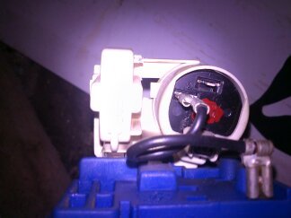

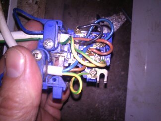

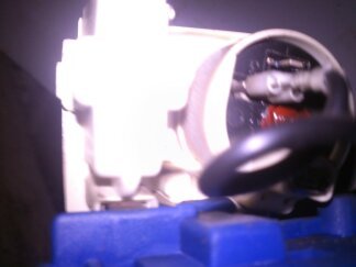

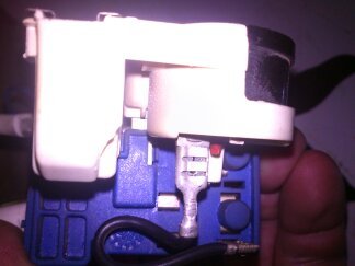

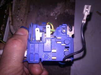

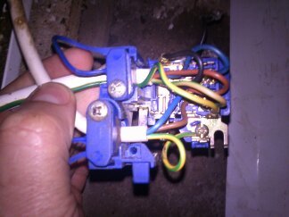

(#) lipee83 hozzászólása Feb 10, 2014 /
Bekötésben szeretnék segítséget kérni. Ha a két kék csatlakozót összekötve kötöm rá a hálózatra akkor a hűtő működik. viszont nem tudom miért van két csatlakozó. Kellhet még valamilyen alkatrész az üzemeletetéshez?
