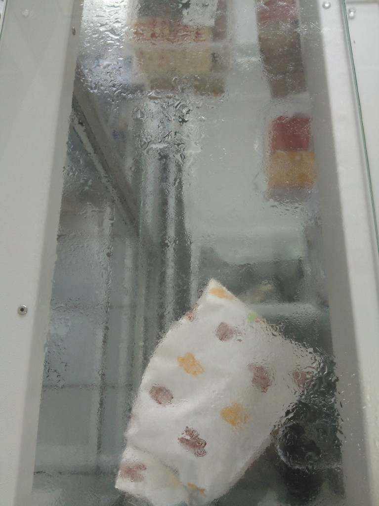

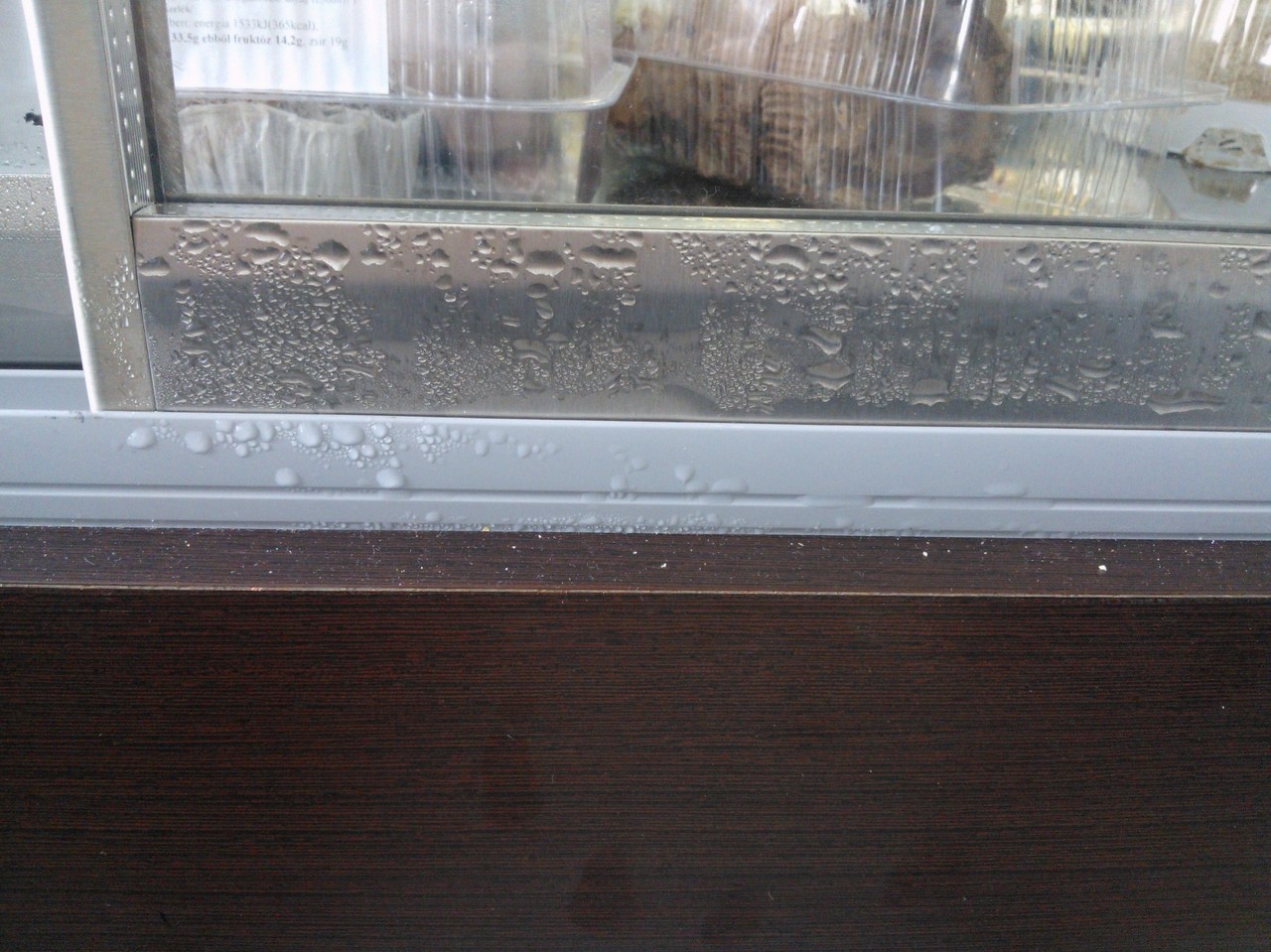

Segítséget szeretnék kérni, hogy egy ilyen hűtő: Link a képhez, kívülről mitől lehet párás? Elméletileg nem párásodhat, mert ezek úgy vannak kitalálva, de minden nap 2-3 liternyi vizet tőrlünk le az elejéről.
Elhelyezkedése az üzeleten belül: Bal oldalán 35 cm-re van a faltól, a többi oldalt legalább 2 méter van a falig és nincs semmi közben. Tehát lényegében teljesen körbe tudja járni a levegő.
Ahol ezen a hűtőn illesztés van - értsd: két üveglap találkozik - ott legalább 3 mm-es a rés. Ez annyit jelent, hogy folyamatosan keveredik a kinti és a benti levegő. A gyártó által küldött ember azt mondta, hogy ez normális. Ezt a megbeszélést követte egy e-mail is, amire azt kaptuk válaszképp, hogy ez nem garanciális probléma.
Tehát, mitől lehet, hogy egy kimondottan páramentes hűtő, kívülről párásodik?

(#) kaqkk válasza horvath118 hozzászólására (») Júl 26, 2014 /
Egy képet tudnál csinálni a "párás" állapotról ?
(#) StMiklos válasza horvath118 hozzászólására (») Júl 26, 2014 /
Szevasz!
Vitára okot adó szituációban elő kell venni a gépkönyvet és megnézni a műszaki adatokat, azon belül is a környezetre vonatkozókat.
Azaz: a belső térre írt hőfokokat milyen külső feltételekhez köti: környezeti hőmérséklet, (és itt ami döntő) páratartalom.
Amennyiben ezen feltételeken belül van, akkor joggal reklamálhatsz, de mindkét fenti adatot precízen kell mérni. Ilyen-olyan olcsó (kínai) hő- és páramérő nem alkalmas a reklamációra, a pára része igencsak pontatlan, de azért első saját mérésnek, gondolatébresztőnek jó lehet.
Azért egy megjegyzés: "kimondottan páramentes hűtő". Hol van ez kimondva? Csak az írás számít.
Így ilyen nincs, mert akkor lehetne "párás" hűtő is, de természetesen ilyen sincs.
Egy hűtőnek adott feltételek betartása mellett nem szabad párásodni. Finoman azért itt-ott megjelenhet, ez szinte nem kerülhető el, de az nem lehet nagy felületű. Fűtött szélű üvegeket szokás kritikus helyeken használni, de ennek persze ára van.
Sokat számit, de erről nem teszel említést, milyen a légjárás a helységen belül, sok múlhat rajta.
Üdv: StMiklos

Két képet tudtam készíteni róla. Az egyik, amin a fém rész látszik, az normális, hisz ott kifúj a hideg levegő, a hűtőből. A másik képen a teteje látszik, ahol nem jár abszolút a levegő, mármint nem mozog a hűtő hideg levegője. Erre gondolok, hogy nem normális dolog. Az elejéről sajnos nem sikerült, mert a kolléganőm most takarította körbe és még nem jelent meg rajta semmi. Amint tudok töltök fel képet róla.
Pára mentes hűtő, hogyne létezne, csak nem az otthoni hűtőkről kell beszélni, hanem a süteményes/cukrászhűtőkről. Ami persze 8-900 ezres tétel. Ez is annyiba került. A gépkönyv szerint megfelelően van elhelyezve, saját beépített páramentesítője van, amit már korábban is néztünk és vizsgáltunk, rendesen működik. Belül nem is párás. Az üvegen Külön bevonat van, másabb a légkeringetése (az simában nincs) mint a háztartásinak.
Ami igen érdekes, hogy nem csak nyáron, hanem télen is ugyan ilyen párás. Mert ha arra gondolunk, hogy nyáron sokkal melegebb a levegő és az csapódik rá, de kipróbáltuk, hogy télen egy fűtetlen helyiségben volt és ugyan úgy párásodott. Viszonylag magas a páratartalom 65-70%, de a gépkönyv szerint pára 85% felett jelenhet csak meg.
Hivatalosan bevizsgálták és minden rendben volt vele, 55000 Ft volt a vizsgálat. A páramentesítő jól működik, az elhelyezése megfelelő, a fóliázás megvan és sértetlen, levegő keringető jól működik.
Szevasz!
Én is "ipari" hűtőkről beszélek.
És nincs "párás", meg "páramentes", nincs ilyen besorolás.
Egy hűtőnek kívülről (majdnem) páramentesnek kell lennie.
Ennek ott alul hiányzik a fűtése, ami lehet elektromos vagy más módon megoldott.
Minden fém rész, ami közel van a hűtött térhez vagy azt határolja és nincs vagy nem megoldható a megfelelő hőszigetelése fűteni kell.
Amit én ott látok az konstrukciós hiba, bár a 65-70% páratartalom az átlagosnál magasabb, de ha a gépkönyv 85%-ot ír, akkor nem kifogásolható.
Nem tudom mit tudnál lépni, mert a gyártó illetve képviselője szerint ez normális és az első "ütésváltás" nem hozott számodra eredményt.
Nem tudom ebben a kategóriában a fogyasztóvédelem képvisel-e, mindenesetre a gyártót illetve képviselőjét mindenképpen ismét fel kell keresni a panasszal.
Azért az érdekes, hogy függőleges tartón nincs igazából pára, pedig ott is lenni kellene, ami van az a "szomszédból" származik.
Tapintsd meg, lehet finoman meleg.
Üdv: StMiklos
(#) StMiklos válasza StMiklos hozzászólására (») Júl 26, 2014 /
A cukrász (süteményes) hűtők egyébként is igen kritikusak, mert a megfelelő hűtéshez kell egy bizonyos légsebesség (ha ventillátoros, de ezt is annak látom), ugyanakkor ez már száritja a süteményeket, úgyhogy nem egyszerű már ezt a két feltételt is teljesíteni, a többiről nem is beszélve.
Itt nagyon fontos a jó láthatóság, ami sok üvegfelületet jelent és a páralecsapódást meg kell (kéne) akadályozni.
Sok kísérlet kell hozzá, amire legalább elfogadható szinten megfelel egy konstrukció.
A belső párásodás a másik, itt már a felhasználó is benne van a dologban, miből (milyen páratartalmú terméket) mennyit és hova rakja, mert ezt nem lehet befolyásolni, legfeljebb utalni rá, de egyértelműen nem írható le.
Amit látok, azért az durva. Érdekes egyébként, hogy a függőleges felületen gyakorlatilag folyik a víz, ugyanakkor annak vízszintes részén mintha nyoma se lenne.
Jobban megnézve, ez talán tolóajtó, ott gyakorlatilag magában az ajtóban nem oldható meg a fűtés.
Nem tudom mennyi ideje van üzembe helyezve, de a legrosszabb verzió az, hogy átázott a szigetelés, így már nem is szigetel.... (Ha eredetileg legalább 1 hétig-hónapig egyáltalán jó volt)
Üdv: StMiklos

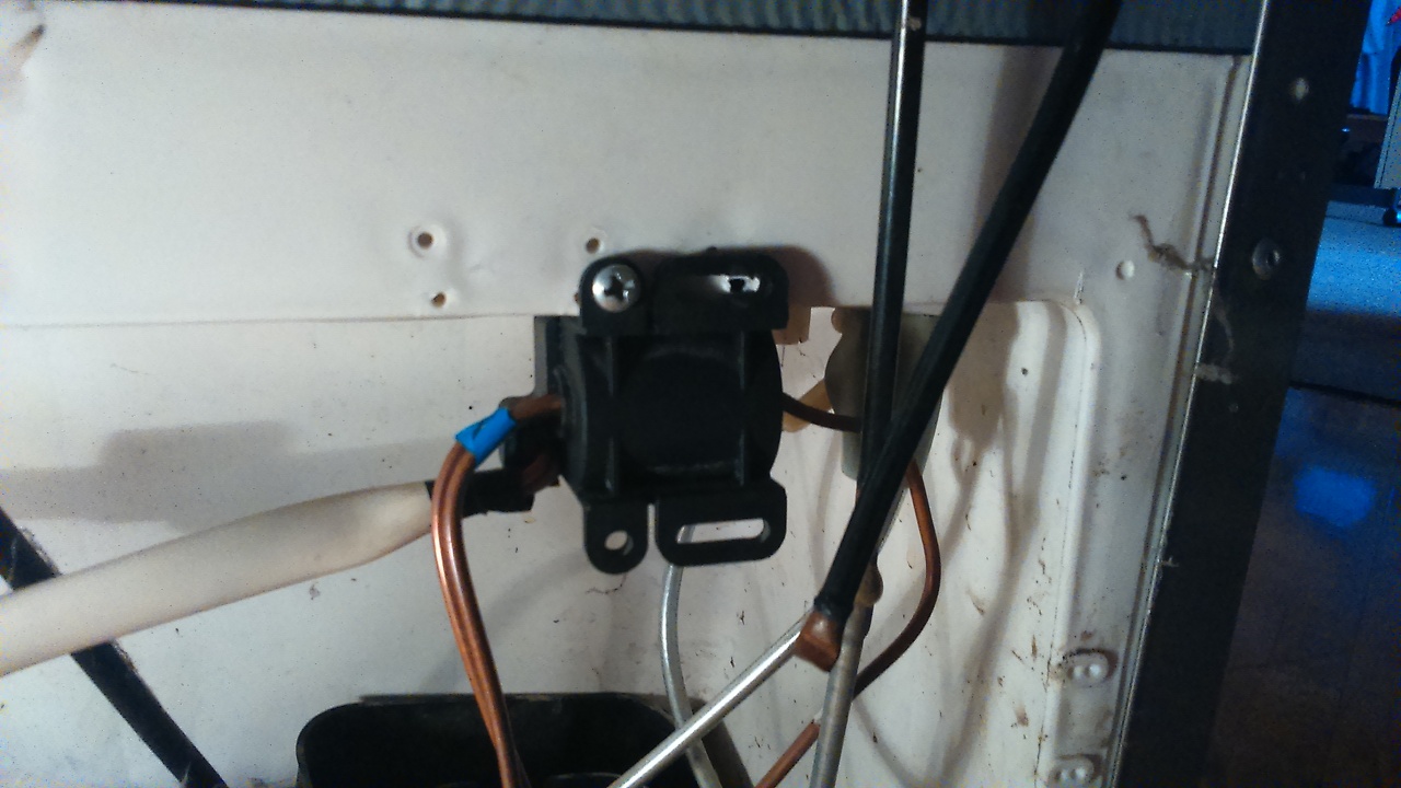

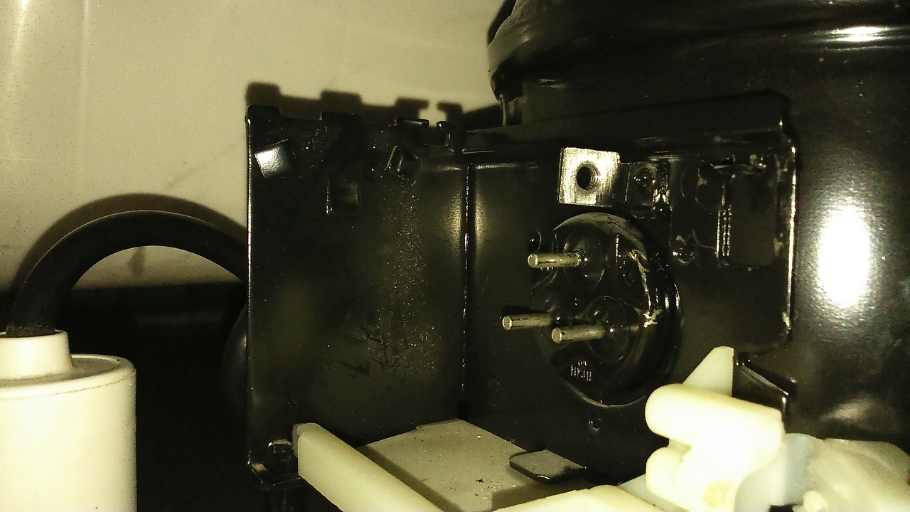

Kaptam egy Ariston hotpoint mbl 1922 cv kombi hűtőszekrényt. Annyit tudok róla, hogy egyszerűen leállt. Szeretnék rápróbálni a kompresszorra, hogy egyáltalán műxi-e. Éedemes csak simán ráköni és kipróbálni? Ha igen, hova kössem a fázist, segédfázist és nullát. Van egy rajz is hozzá, csatolom. Van még egy mágneskapcsoló, ami kegyetlenül zörög. Ez mitől lehet?
