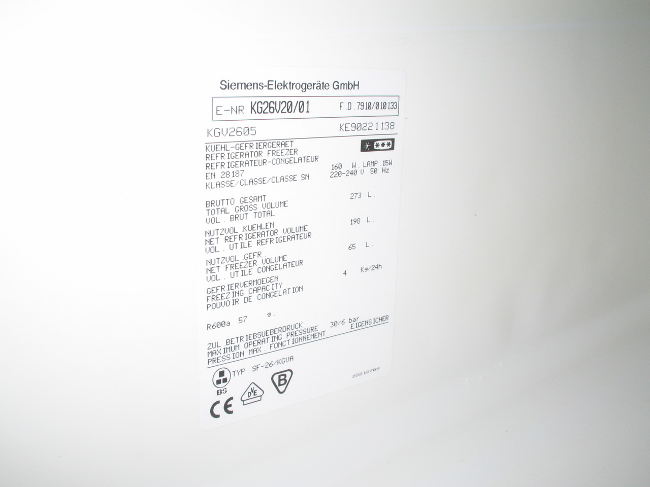

(#) hodosisz hozzászólása Dec 14, 2014 /
Szeretnék olyat kérdezni,hogy Siemens hűtőszekrényünk fagyasztóját telepakoltuk és rákapcsoltuk a gyorsfagyasztást.Tegnap reggel vettük észre,hogy nem megy a kompresszora.A kikapcsológombot benyomtam,majd vissza.Ismét elindult,estére minden lefagyott benne,viszont ma reggelre minden visszaolvadt,megint nem megy a kompresszor.Most mindig ezt kell figyelnem?Mi lehet vele a gond?
(#) Mate Tarnok válasza hodosisz hozzászólására (») Dec 14, 2014 /
Szia .
Kene a pontos tipus es megmondom.
Szia!Köszönöm a gyorsaságodat!
Siemens SF-26/KGVA
Remélem jót írtam.
Szia pechemre nem jo ez igy nekem.
Ha kinyitod a hutto reszet akkor a tojastartoknal a jobb vagy a bal felenn kell lennie egy matricanak azt kene nekem lefenykepezni vagy onnan leirni a nevet.
KG26V20/01
De küldök képet is.Remélem lehet látni.
(#) Mate Tarnok válasza hodosisz hozzászólására (») Dec 15, 2014 /
Ez egy panelcsere lesz szamodra, erzekelok nemlehetnek rosszak Mara abbol az okbol kifolyolag sem, hogy amikor superfagyasztasra kapcsolod akkor ugye az erzekelok kiiktatva azaz superfagyasztason a gepnek nen szabad mindaddig kikapcsolni amig azt ki nem kapcsolod, mindaddig allandoan mennie kell.
Ez egy panelcsere mar talalkoztam tobb ilyennel, es egyszerre csak ebbe a fayyasztoreszbe egy nap maximum egy fiok fiSs hust friss arut helyezhetsz ez fontos kulonben nem birja lehutteni, attfahgyasztani, ezekre nagyonn oda kell figyelni.Nemtudom mennyire pakoltad meg de ezvegett kiolvadhatott meg.

(#) hodosisz hozzászólása Dec 15, 2014 /
Köszönöm szépen a segítséget.Állítólag javítható a panel.
